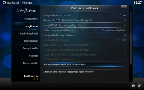

Van egy kis gondom az RPi-n futó OSMC-vel. Ma elindítottam volna egy filmlejátszást, és a hang helyett rettenetes recsegés fogadott csak. a GUI hangokat szépen lejátszotta, de bármelyik filmnél csak recsegés. Az erősítő jó (hiszen a gui hangok is jól jönnek ki), az RP-i és a hdmi/optikai audio splittert már újraindítottam. Hangtovábbítás engedélyezve van, hangkimenetként a hdmi van beállítva, és engedélyezve van a DTS, AC3 stb.. hangeszköz a hangtovábbításnál. Az érdekes az, hogy akkor is recseg, ha letiltom a hangtovábbítást, és a projektor saját hangszóróját akarom használni.
Egyedül ami változott az 1 héttel ezelőtti állapothoz, az az, hogy felraktam a squeezelite-ot és az alsa utilst, csak teszt képpen, hogy felmegy-e. Ez kavarhatott be? Hogyan tudom leszedni?
Az aplay-l ezt mondja:osmc@Szoba:~$ aplay -l

osmc@Szoba:~$ugyanakkor hiába váltom át a hangkimenetnél hdmi-ről erre az alsa-s bejegyzésre, ugyanez a helyzet. Mi lehet a gondja?
update: sima mp4-es videó hangját simán lejátszotta, de amint valami extrábbat (mkv), azt már nem...

(#23608) azbest: Eddig engedélyezve volt a hangtovábbítás. (gondolom ez a passthrouh) és ezzel együtt a Dolby Digital AC3 kompatibilis vevőkészülék is.
Most kivettem a pipát a hangtovábbítás engedélyezésétől, teszteltem és teljesen jó, van hang az említett videó alatt. Köszönöm a segítséget srácok!
Egyébként nem igazán tudom, miért volt nekem ez engedélyezve. Rpi hdmi-vel csatlakozik a tv-re, a tv egy optikai kábellel van rákötve a hangprojektorra, így néz ki a rendszer. Kell nekem akkor ez a hangtovábbítás engedélyezése? Származik belőle valami hátrányom, ha tiltom vagy csak a problémás videóknál tiltsam?
