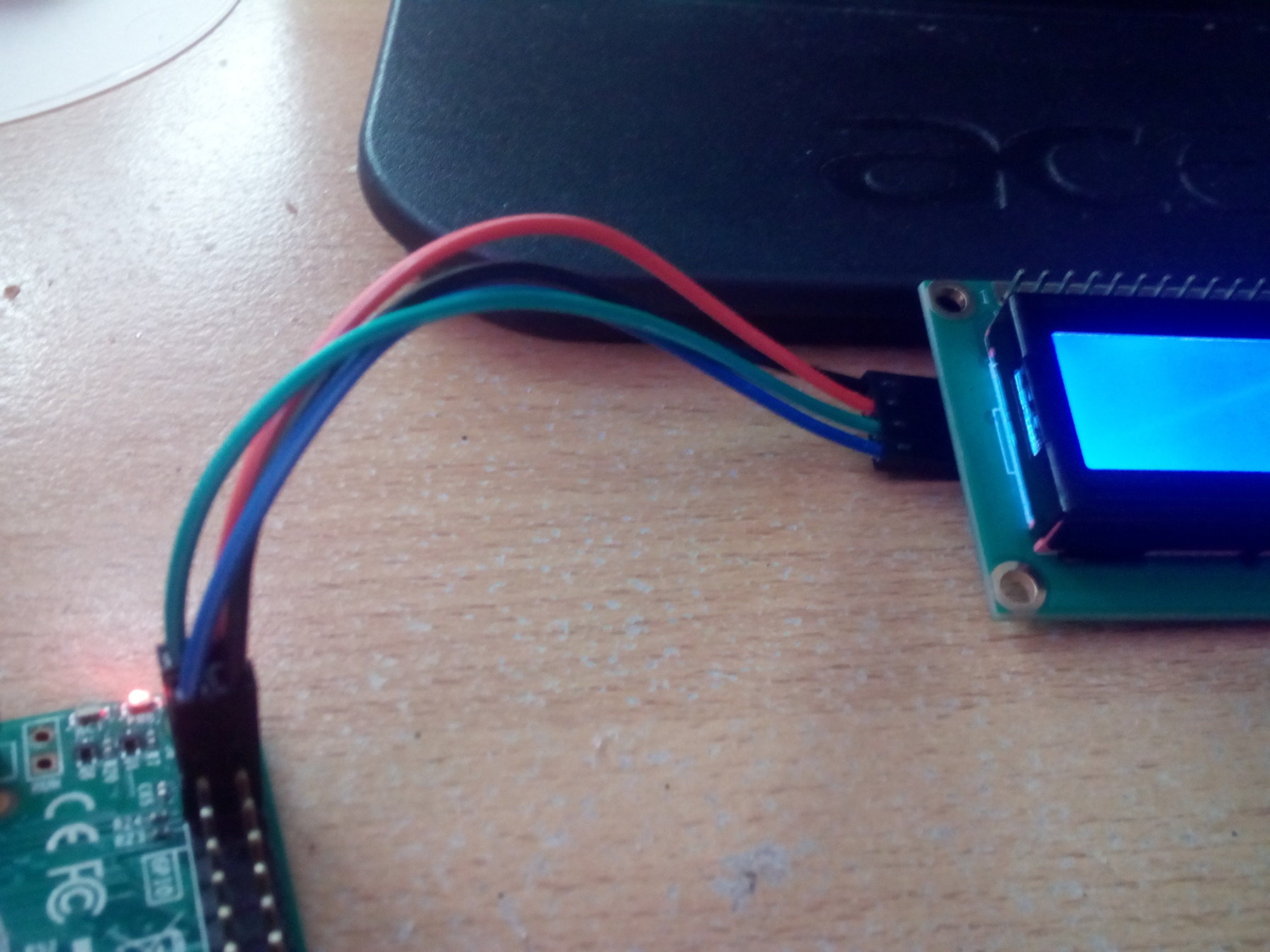

i2c -set javasolnék. Na nem csak azért, mert kevesebb lábat kell bekötni, hanem azért mert a paralell megoldásnál könnyen előfordulhat időzítésbeli probléma, ami a kábel hossz, használt programok, python alatt meg különösképpen zavaró tud lenni. Ha rossz az időzítés, akkor helytelenül jelennek meg dolgok.
i2c esetén meg a kis doughter-board kezeli az időzítést.Az adafruit-es sem sokban különbözhet. Ellenben az oldalukon vannak leírások, ami a kínai változatokkal is megy.

Valakinek van tapasztalata olcsó ebay-es LCD kijelzőkkel?
http://www.ebay.com/sch/i.html?_from=R40&_sacat=0&_nkw=raspberry%20pi%20lcd%2016x2&rt=nc&LH_FS=1&_trksid=p2045573.m1684Vagy érdemesebb megvenni egy minőségibb darabot?
http://malnapc.hu/yis/a1115-kek-feher-16x2-lcd-kit-raspberry-pi-hezKöszi a választ!

Vettem egy 16x2 LCD-t A Raspberry Pi 2-hez és ebben kéne segítenetek,
na szóval az lenne a probléma hogy I2C-vel akarom megcsinálni tehát I2C-interfészt használnék és minden kébelt jól dugtam be, kipróbáltam működike ezzel a kóddal: (python)#!/usr/bin/python
# ___ ___ _ ____
# / _ \/ _ \(_) __/__ __ __
# / , _/ ___/ /\ \/ _ \/ // /

lcd_byte(0x01, LCD_CMD)De valamiért nem működött később rá jöttem hogy azt írta a kódba át kell írni a GPIO mappingot de ezt nem tudom hogy kell, ha valaki tud kérem segítsen!
Ha modellszám kell írjatok!
Előre is köszi!
(L:/dl/upc/2016-09/02/593104_ti2tcfomncifhdxc_img_20160902_160913_1.jpg)[kép](/L)
(L:/dl/upc/2016-09/02/593104_ovcfiwxiisfds4qy_img_20160902_160927_1.jpg)[kép](/L)
