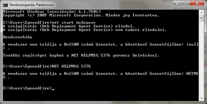

Speeedfire
Sk8erPeter
#7238
Elvileg a javítás megoldotta a gondot.
Legalábbis a program fut, de a netstat -a parancs nem mutatja.
De nagyon jól megszívatott mindenesetre az M$, igazán megkérdezhette volna, hogy melyik portot akarom használni.
Speeedfire
Sk8erPeter
#7234
Minden megy már rendesen egyedül a web deploy, de már nem érdekel. Az apache a lényeg.
Csak, mert most amikor el akarom indítani a web deploy szolgáltatást hibával kilép. A poén, hogy nem ad hibakódot sem. M$ én így szeretem....ON:
