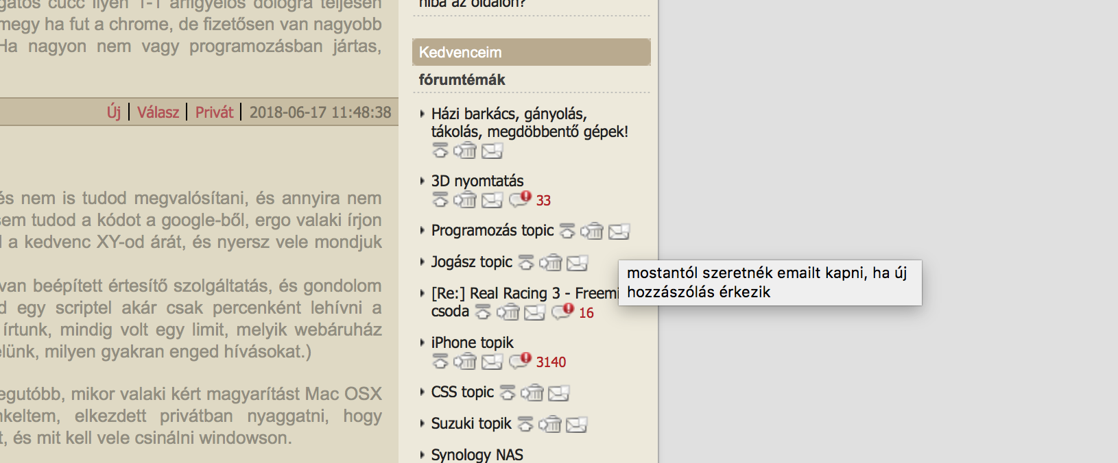

#19415
arra jöttem rá, hogy
1: nem php a kérdés
2: nem definiáltad, mit szeretnél, és nem is tudod megvalósítani, és annyira nem érted a kérdést, hogy összevágni sem tudod a kódot a google-ből, ergo valaki írjon neked egy scrapert amivel figyeled a kedvenc XY-od árát, és nyersz vele mondjuk 1000Ft-ot.
(a ph hozzászólás figyelésre meg van beépített értesítő szolgáltatás, és gondolom nem örülne a PH! ha elkezdenéd egy scriptel akár csak percenként lehívni a kedvenc témáid. amikor ilyeneket írtunk, mindig volt egy limit, melyik webáruház vagy épp telefonkönyv amit scannelünk, milyen gyakran enged hívásokat.)Ez tipikusan az a kérdéskör, mint legutóbb, mikor valaki kért magyarítást Mac OSX PPC verzióra, majd mikor belinkeltem, elkezdett privátban nyaggatni, hogy életében első macje, sose telepített, és mit kell vele csinálni windowson.
És ebből jön heti 1-2 db.
