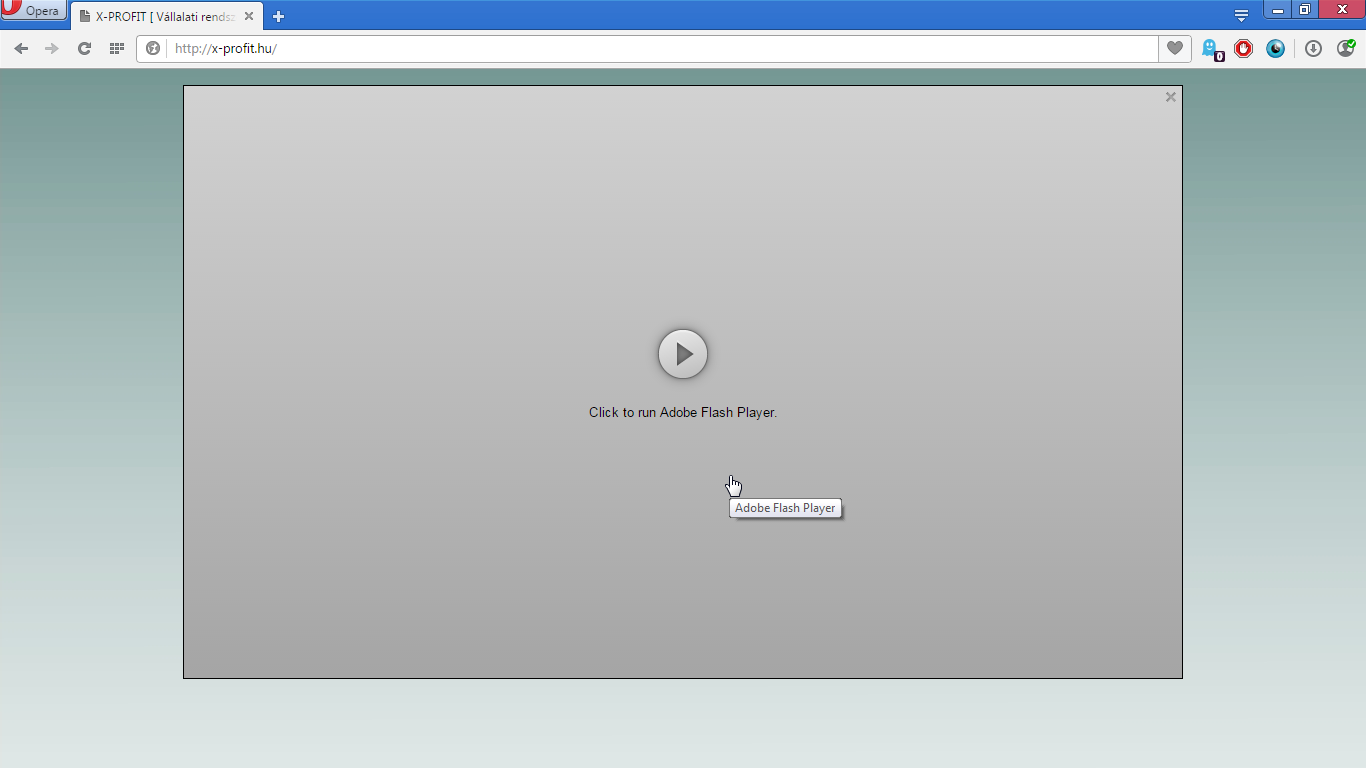

"http://x-profit.hu ezt ismeri valaki? amilyen gáz a honlapjuk, nem tudom, mit tudhat a cucc"
Ezt látom, amikor megnyitom, mivel szándékosan Click to play-re vannak állítva a Flash-tartalmak:Gratulálok nekik. 2015-ben még mindig egy full Flash-alapú oldal.
Utána azért kíváncsiságból már rákattintottam, de mivel a dizájn is ilyen borzasztó gusztustalan 2000-es évek eleji (az izgő-mozgó gifek korát idézi), ezért nem is néztem tovább. Most tényleg egy ilyen igénytelen szar után képes lennél még fizetni is nekik? -
