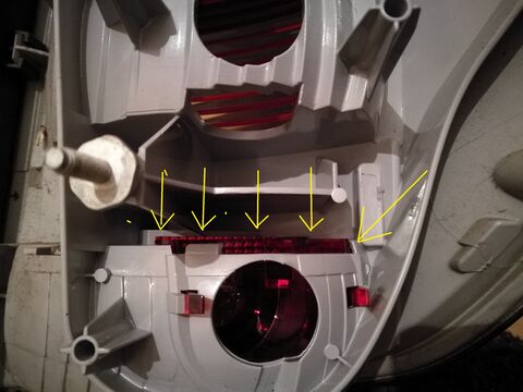

Tikakukac
#88411
Lámpa felkapcs nem igazán segít, így szétszedtem a búrát. Itt meg azzal szembesültem, hogy az izzók teljesen elkülönítve, zártan vannak egy belső búrában, a pára meg a külső búrában keletkezik. Kicsit vakartam a fejem, végül észrevettem, hogy a legalsó izzó búrája más és csak be van pattintva, mellette van egy pár mm-es rés. Itt befújtam hajszárítóval, gyorsan eltűnt a pára.
