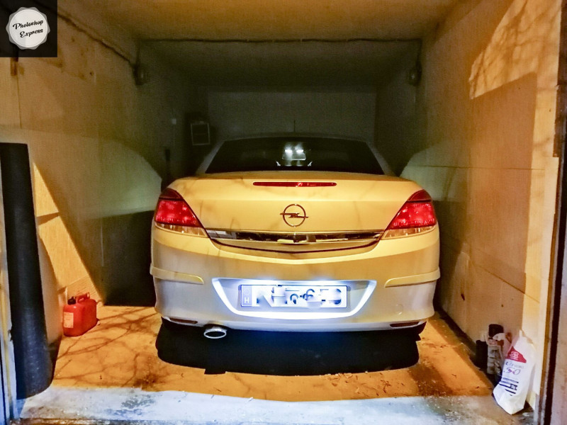

Ezert van cabriom. Hogy ugy tudjak beszallni en is...
Kukac: mi a kockazat? Meg egyszer: ertelmezesem szerint megfelel a jogszabalynak. Dontsek meg. Ha meg tudjak. Legrosszabb esetben elottuk csere, de nem lesz ilyenre szukseg.
Btw jol lathato a rendszamom. Jogkoveto vagyok, az autom muszaki allapota hazai atlag felett van magasan. Sepregessenek sajat hazuk korul. -

Egyszer kerdeztek meg (nem ennel), hogy ez milyen eros fenyu. Miert? Mondom gyari, megfelel a 6/1990-es kohem rendeletnek. Amikor adott esetben megkerdezik, akkor a kezukben van a szemelyim. Azon meg ott a nevem, + 2 betuvel. Mondtam. A vonatkozo jogszabalyt, nem vitaztak.
Btw az en ertelmezesem szerint tenyleg megfelel a vonatkozo jogszabalynak
(To be on the safe side: van a csomiban olyan kis halvanyan pislakolo w5w izzo par darab)
Hidd , volt mar par igazoltatasom, nem vagyok konnyu eset. Egyszer volt csak birsagolasom, az nagyon egyertelmu volt.
