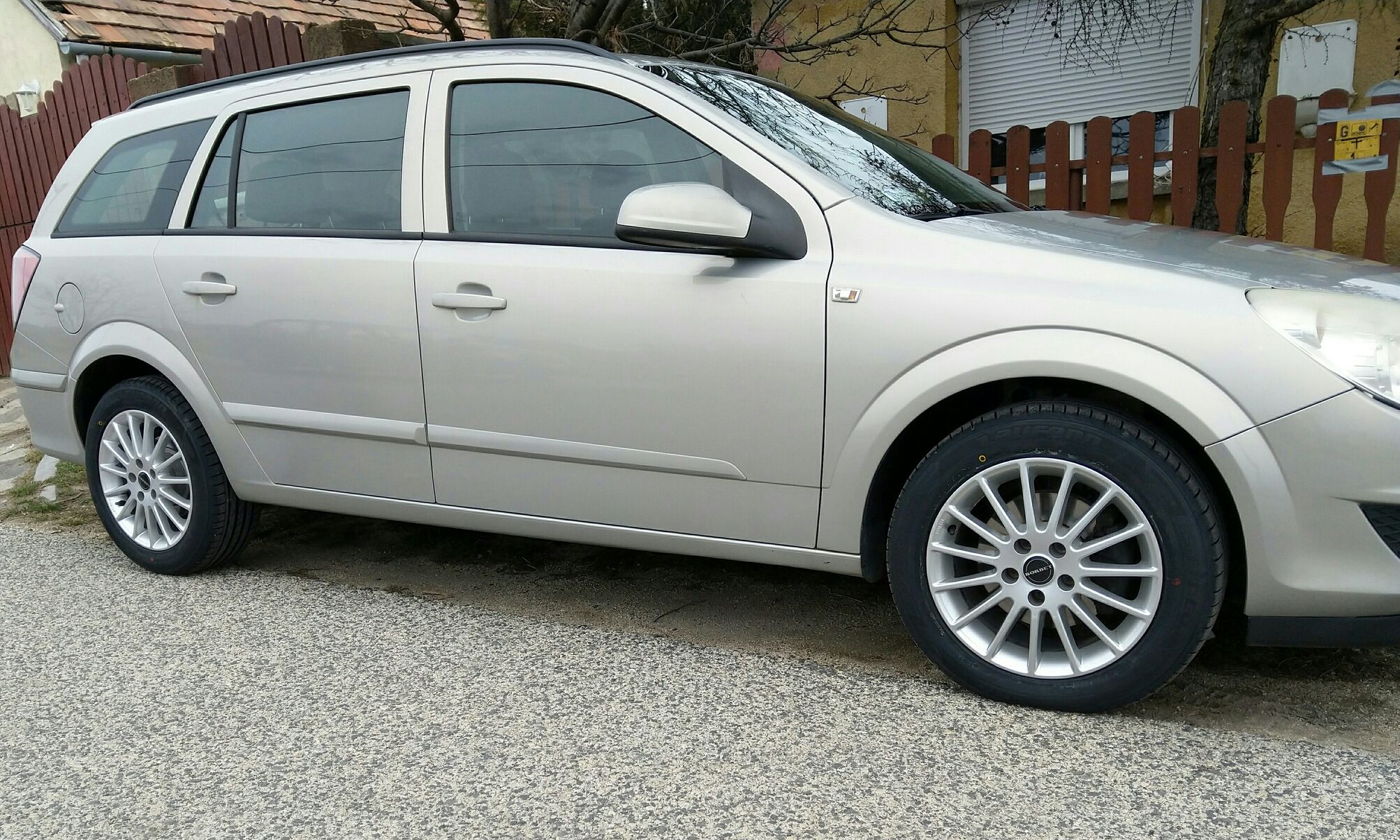

Idöközben elhangzott a megoldás, valóban 215/45R17 a hivatalos méret, és 5%-nyi eltérés az már kívül van az "elfogadható" határon. Az ET39-nek elvileg el kellene férnie, de a magasabb oldalfalú gumival már valóban lehet túl sok.
Elsö körben meg lehetne próbálni egy /45 méretü gumival szerelt kerékszettel (ha van ismerösi, vagy Opeles körökben akár kölcsönkérni) menni egy kört figyelve, hogy akkor is beleér-e, mert lehet, hogy pl. a rugó-gátló páros is öregszik már, emiatt is rugózik be akkorát.
