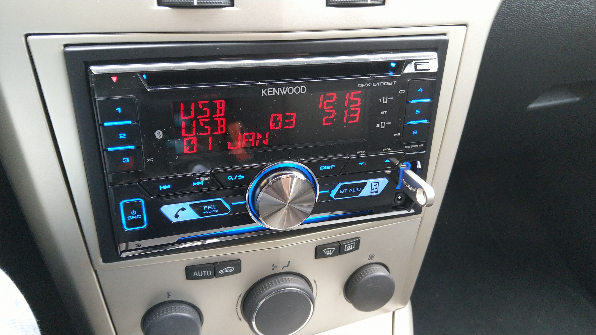

ricsi8800gt
stickermajom
#87452
Melyikre gondolsz a gyárira vagy a Kenwoodra?gyarival nem volt bajom csak hát ideje mult
Szada85
stickermajom
#87452
Van olyan, ami ennyire nem rikít a müszerfalba szerelve, föleg, ha jól eltalálja az ember a müszerfal/rádió páros színét,pl ezzel: [kicsit gyáriasabb] a kinézet, cserébe valószínü drágább, mint a bemutatott Kenwood.
A legtöbb ilyennek még az középvonal felé emelkedö ív is megvan, hogy passzoljon a müszerfal dizájnjához, [ezen] latszik talán.
Magnum_
stickermajom
#87452
anno a B vectrámba tudtam venni a gyári kazettás helyett egy szép, gyáriasat, csak sd/usb-s volt (persze a multikormány ugrott), már nem emlékszem a márkára, de árban is jó volt.
stickermajom
ricsi8800gt
#87442
Kár, hogy nem gyártanak gyáriasabb kinézetű fejegységeket.

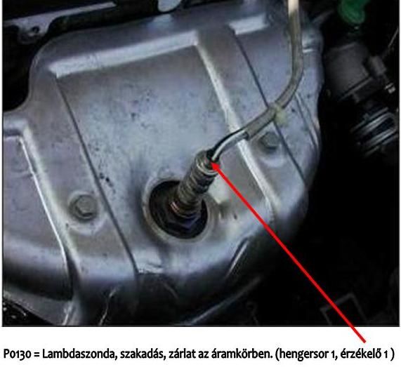

A számok ugyanazok,
csak a sorrend más.P0130 -
Szada85
Luck Dragon
#87411
Ez most kétszer villogta ki a videóban a 0130-as hibakódot (10-1-3-10), ami a lista szerint "P0130=Lambdaszonda (Bank 1, szonda 1) funkció-rendellenesség ".
mohabá 007
#87375
Nos elvileg ma többet tudok. A motor a forgalmi szerint Z14XE motoros ,úgy hogy eltaláltátok.
Megírtam nekik hogy legyenek kedvesek videót készíteni a villogásról. El is készült, de nem úgy villogót ki mint ahogyan tegnap nekünk. Ez valami új.
