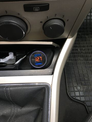

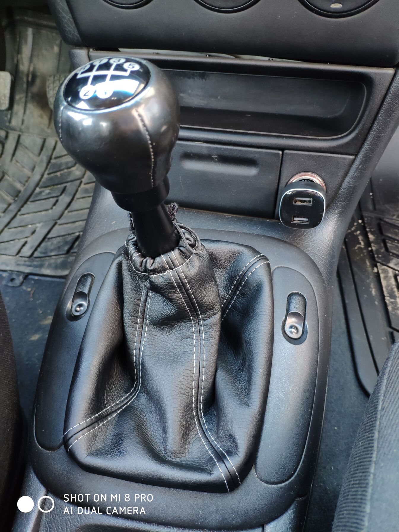

F_Gergely
Magnum_
#89761
Ez bekötés kérdése, alapértelmezettként ha nincs gyújtás nincsen bekapcsolt fogyasztó. (kivétel a világítás meg ilyesmi de az más).
Nekem a rádió is úgy van, hogy ha leállítom az autót még megy de ha kihúzom a kulcsot akkor kikapcsol.
Szivargyújtó alapértelmezésben csak gyújtáson/járó motornál működik amúgy nem, ha mégis működik akkor át van kötve és az nem gyári. -
