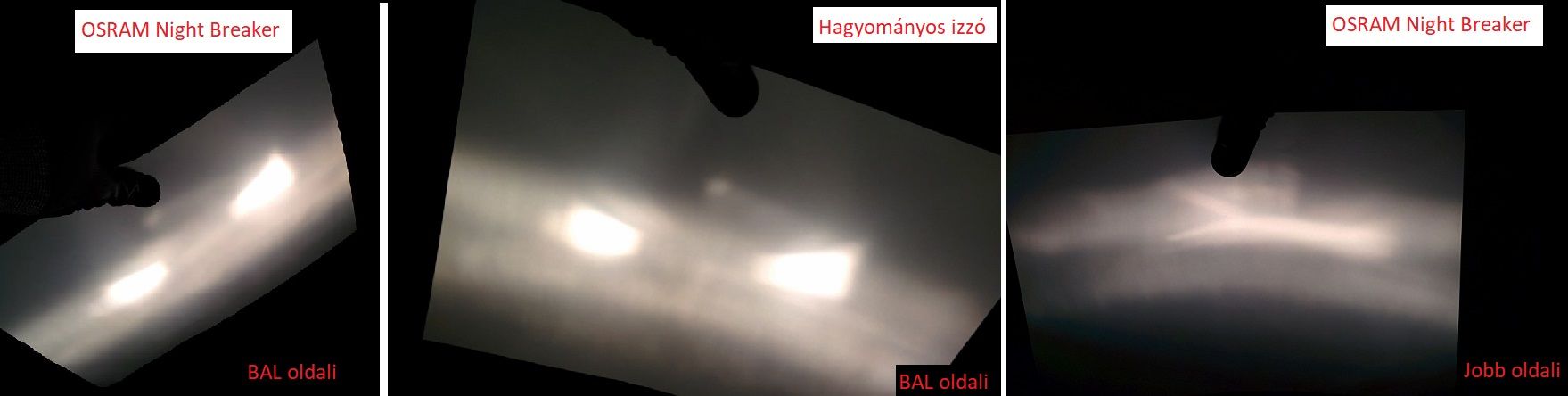

Ilyen kell legyen nagyjából a vetítési képe a lámpának egyik, illetve a másik oldali lámpának is. Na most nekem ehelyett bal oldalinál középen hiányzik egy megvilágítási rész, így olyan mint ha egyszerre látszódna a bal és jobb oldali fényszóró fénye, de valójában azt csak a bal oldali egyedül generálja. Másik meg szórja a fényt.
Amit felraktam kép az külön Bal oldali lámpa fénye, külön jobb oldalié.

G astra, sima H7-es, nem xenon első két lámpatest. Egyik szórja (jobb oldali) a fényt és nincs meg a megfelelő törésképe a vetített fénynek, másik (bal oldali) esetén van egy kisebb törés, viszont van benne egy üres, nem megvilágított rész.
Igazából engem a vezetésben nem zavar, teljesen jól látok, csak rámvillogtak páran mióta (kb 2 hete) emelt fényerejű Osram izzókra cseréltem a régieket. Így én a kb 1 évre amíg még nálam lesz az autó nem szívesen cserélném le, de kicsit zavar azért, hogy másokkal kicseszek.
Esetlegesen arra is gondoltam, hogy teszek bele hagyományos fényerejű izzókat, azzal nem zavartam másokat, így jövök ki a legolcsóbban, azzal se különösebben volt gondom, láttam is meg mást se vakítottam el.
Szép, nem szép de lehet hagyni fogom a lámpatest cserét. Kértem legalább 5 helyről árajánlatot bontott g astra-ból. 13 ezer Ft volt a legolcsóbb, de volt 20 ezer Ft-os ajánlat is és ha minden igaz ez darab árat jelentett.

Igen jól raktam bele, próbáltam 2 féle izzóval is. Fényszóró állításánál a "szaki" is kivette és visszatette. Minden változatlan és értetlenül állt a helyzethez.
A lámpa cserével egy kérdés merül fel bennem. Nekem nem tűnik fel, hogy rossz lenne a látási viszony egész jó fénye van az emelt fényerejű izzónak. Kérdés van-e értelme cserélnem. Persze az hogy másokat esetleg zavar az is egy indok lehet.

Tuti jól raktad bele az izzót?
Nekem is volt pár g astrám de egyikkel sem láttam rendesen de ilyen foltosodást nem tapasztaltam sosem.
Most a h astra ba ugyanolyan izzót vettem tungsram sportlight mert olcsó és a g nél is ezzel láttam legjobban az általam kipróbáltak közül.

Magam políroztam fel. Egyik oldalon kicsit maszatos lett, de érdekes módon az világít megfelelő szögben nagyjából, viszont ott van egy üres rész középen ami a képen látszik is amit felraktam. Ami szerintem egész jól sikerült, az meg mint egy paca, nem látszik a megfelelő vetítési szög. Lehet polírozáshoz is köze van, de akkor az csak az egyik búrát magyarázza. A másik ahol kihagyás van a fénynél az továbbra se egyértelmű.

Emelt fényerejű OSRAM Night Breaker van. Onnan jött az egész, hogy miután beletettem egyből elkezdtek rám villogtatni. Nem tudtam miért, azt hittem rosszul van beállítva a tompított, majd jutottam oda, amit itt javasoltak, hogy a lámpabúrával van valami talán.
Persze egy próbát tehetnék, hogy még egyszer polír, de az itteni elmondások alapján a lámpa fényének közepén amit linkeltem látszik egy üres, nem megvilágított rész, tőle balra-jobbra pedig látható a megvilágítás, ez pedig nem normális és nem polírból jön.
adorjant
G Astrának eleve elég fos a tompítottja, nekem már három ilyen Astrám volt, az új is, az öregebb is ugyanúgy, ugyanolyan foltosan világított... Valami emelt fényerejű izzót rakj bele, aztán már csak együtt kell élni vele...

Köszi. Akkor megspórolok egy mai re-polír kört és inkább nézek bontott búrát. De jó hogy már 1 éve úgy álltam a helyzethez, hogy többet nem akarok költeni a kocsira. Persze azóta már 200 ezer Ft-ot legalább ráköltöttem
(#86822) Tikakukac
Köszi, akkor csere lesz ebből. Jó tudni azért, hogy a látszólag hibátlan elem is tud valójában rossz lenni.Szerk.
Amúgy nagyobb baj a bontottnál akkor van, ha olyan mint az enyém. Semmi hiba nem látszódik még is rossz a fénye. Ezt meg próba nélkül nem lehet kipróbálni, postánál meg nem fog kiderül

Igen elvittem egyik szervizbe a látni és látszani keretein belül. Azt mondták nem tudnak vele mit kezdeni, mert egyiken az üres folt nem normális, másik oldalon meg hiába állítja akárhova is, nem tudja belőni mert nem látszik a törés, amihez állítani kell.
Tehát így nem lehet beállítani. Tehát nem tudom akinek G astra van mit lát, nekem amit linkeltem az a kép van, ami nem jó és így beállítani se tudják. Ők annyit tudnak, hogy le vagy fel állítják a fényszórókat, hogy a törés vonalra kerüljön a fény éle. Az ha pacaként szórja a fényt vagy üres folt van mint nálam, azzal nem tudnak mit kezdeni.
Erre kellene rájönni, hogy ez "normális"-e, de valószínű nem. Ez esetben pedig mit lehet tenni vele, mi lehet a búrával amitől ilyen?

A következőt tapasztaltam, G astra H7 izzó:
A bal oldali tompított közepén egy üres (fény által nem megvilágított) folt van, a jobb oldal pedig mint egy paca. Tehát egyik se jó. Ha minden igaz ilyet kellene látnom. A kérdésem az, hogy mitől lehet? Képen ahogy látszódik, próbáltam OSRAM Night breaker laser izzóval, illetve egy olcsóbb (1500 Ft)-os izzóval is. A foncsor sértetlennek tűnik mind a két oldalon. Kb 2 hónapja políroztam magam a fényszóró búrát, ami nem sikerült annyira túl jól. Ettől lehet? Képes lenne rossz polír ilyet okozni?
