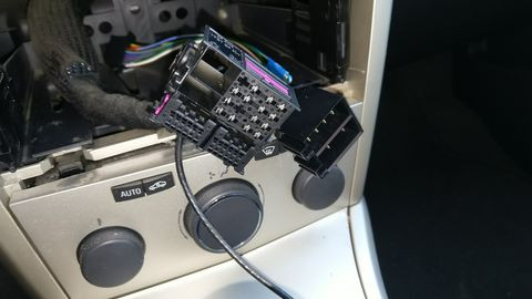

tanácsként felhívnám a boltot, mivel nem mindegy az antenna az milyen, male vagy female csatlakozás, nekem a boltos segített, de ilyen szett kell, csak pontosíts rendelés előtt
tutis
ricsi8800gt
#87381
ide az kevés lesz..
egy ilyen szett kell, mivel kell a hifihez cucc, és a rádióantennához is. -

Offos kerdes: multikormanyod van? Ha igen, az uj fejegyseggel mukodni fog? Pontosan 2din meret a gyari fejegyseg meret es siman befer az uj, hezag nelkul?

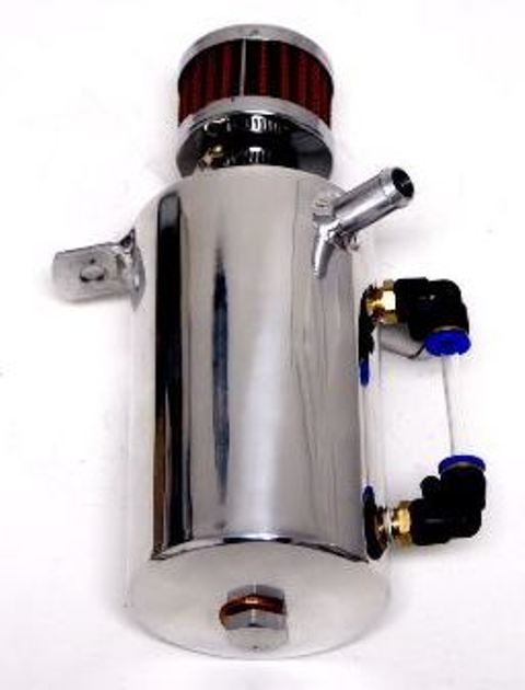

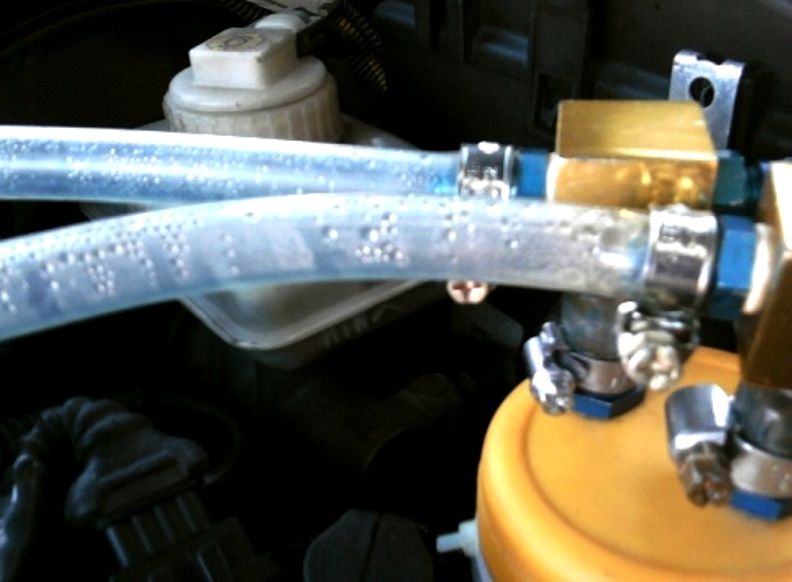

Ha kérdeznek, szivesen megosztom tapasztalataimat. Akit érdekel elolvassa, akit nem továbblapoz.
Érdekelt a lecsapató téma, olvastam róla jót, rosszat, kíváncsi voltam mi az igazság, elhatároztam, próbának csinálok egyet.10 – 15e között lehet készen venni. Ennyit nekem nem ért meg, tudok én otthoni anyagból is csinálni, ingyen van, csak molyolni kell vele.Láttam, hogy többen csináltak olcsóbban, ezt a megodást választották:Kerti szivattyúhoz vízszűrő 1
és 2
Ezzel nekem az volt a bajom, hogy a motortér szűk, nem fért be sehová.Találtam műanyag ovális „bedeco” kakaós dobozt, ami pont befért, és rögzíteni is tudtam.Csatlakozókat is találtam a lomosban, amit be tudtam építeni.Mivel látni akartam,hogy működik,ezért átlátszó csöveket tettem bele. Így már láttam, hogy a beindulás után már jön a [vízpára ] a lecsapatóba,még az olaj felmelegedése előtt.
Akik rendszeresen hosszabb távon autóznak,akkor lehet, hogy nem lesz koszos deszt víz lecsapatva,ezért a bevezetett olajpárát nincs ami megfogja, ezért az megy vissza a fojtószelepházba. Ők azok, akik azt mondják, hogy nem működik a lecsapató, mert a lecsapató nem fog meg semmit, ezért ki is dobják. Ha csak annyi fáradtságot tennének, hogy a száraz lecsapatóba öntenek 1 deci deszt vizet ,lenne ami megfogja a forró olajpárát.
Kíváncsi voltam, hogy tul képpen mi is megy vissza a fojtószelepházba, ezért bütyköltem a lecsapatónak is egy lecsapatót, folyékony szappanos flakonból, és injekciós fecskendőből [kép] A fecskendő rész a kilépő ág.Ezt megtömködtem gézzel, hogy lássam, megy e még ki valami olajos trutyi a levegőbe. A géz tiszta maradt, nem volt koszolódva.
Így volt kiépítve az egész
Találtam olyan lecsapatót, aminek nincs visszavezetése, csak simán kis szűrő beépítve a visszaágba.( nincs visszavezetés) [kép]Most találtam egy megfelelő méretű fémdobozt, abból csináltam egy [másik lecsapatót] itt van a helyén[kép]
Ez a jelenlegi helyzetről egytotál
Visszavezetés nincs, majd most kap a visszavezető ág egy kis szűrőt"..az általad használt vastagabbik fekete gumicső milyen eredeti rendeltetéssel bírt? .."
Régen ilyenek voltak a locsolótömlők.Vászonbetétes, a kompresszoron bizonyított,a mai napig bírja a gyűrődést.Nekem a ½ colos jó minőségű locsolótömlő pont a méret,eért abból kapott.
Szikikonos,szálerősített csöveket tudsz venni mindenféle méretben. -

Holnapra több információval fogok rendelkezni.
Így első blikkre kicsit alábecsültem az információk nagyságát. -

Először is hálás vagyok az önzetlen információkért. Nem a semmibe kiáltottad őket, egyszerűen csak nem fórumoztam hétvégén.
Az általad csatolt(szintén köszönöm) Z12XE szelepfedelén valóban látszik, hogy közös táplálású mindkét kivezetés. Sajnos én korábban nem találtam ilyen jó képet a Z10XEP fedél belső oldaláról. A te képed meggyőző.
„Túlbonyolítva” arra gondoltam, hogy szeparált, tudatos átszellőztető körök lettek kialakítva, hiszen a forgattyús házból nem csak távozik a karter, oda levegőnek is pótlódnia kell. Ezét a több kartercsatorna, melyek a hengerfejen át vezetve biztosítják a cirkulációt a szívósor-f.ház között, mérnöki precizitással alkotott, irányított keringtetést valósítanak meg. Ha viszont minden közös, az áramlás egyszerűen csak kétirányú. Minden csatornában minden irányba történhet.
A 2015-ös posztjaidban szereplő vízszűrő után furcsa volt látni azt a látszólag kakaós, vagy izomporos műanyagdobozt mint lecsapató tartályt. Ezt nem leszólásból mondom, csak érdekel, mi volt az oka a váltásnak. Én többnyire csak szilikon vákuumcsövekben gondolkodom, az általad használt vastagabbik fekete gumicső milyen eredeti rendeltetéssel bírt? Mit ajánlasz a gyári csövezés helyettesítésére?
Már az első levélváltás is hasznos volt és nem akarok egyoldalú infóvámpír lenni, ezért nincsenek elvárásaim. -

Mohabá én köszönöm a lecsapató leírást, én vártam.
Érdekelne a dolog, milyen "edényt" találtál tartálynak és a csőcsonkokat hogy oldottad meg ? -

"…mi a véleményed mindkét kartervezeték(mind a pillangószelephez, mind az alapjárati ág szívósorba vezetett csövének) külön-külön lecsapatásáról…"
Én így csináltam meg, ezt láttam a legegyszerűbbnek, mivel így nem kell a vastag,vékony cső csatlakoztatásával cicózni.Alapjárati szűrőnek vettem egy gázolajszűrőt, vékony rézdróttal megtömködtem, + cső semmi nem kell. teszi a dolgát, lecsapat
Ha az alapjárati kartergáz csövét lehúzod a fojtószelepházról, szig szalaggal, ujjaddal lezárod a csatlakozó csőcsonkot, meggyőződhetsz róla, van e szüksége a motornak a visszavezetésre.Ugyanezt a vastag csőcsonkkal is.Nekem 4 éve működik a rendszer, de se a kartergázt, se a lecsapatott kartergázt nem hiányolja a motor.Lényeges működésbeli különbséget nem érzek, de már az előny, hogy ennyi idő után is patyolat a fojtószelepház, mivel az égéstérbe nem jut trutyi, így kevesebb a kokszosodás,,,stb.
"…Nem tudni azt sem, hogy (esetemben a Z10XEP) szelepfedélnek belső kartercsatornái valójában már magában a fedélben is közösítve vannak-e,…"
Ha figyelmesen megnézed a szelepfedelet, a választ is megkapod a kérdésedre.
"…vagy tudatosan a hengerfejből kilépő csatornák valamelyikéhez vannak hozzárendelve külön-külön…"
Biztos bennem van a hiba,de egyszerűen nem értem amit leírtál, bocs.
Túlbonyolítod az egészet. ( bolhából elefánt) Ha csinálsz egy lecsapatót, azzal semmiben nem teszel kárt, de minden kérdésedre választ kapsz.Ha mégse tetszik az eredeti állapot bármikor visszaállítható. „Puding próbája az evés”
Egy kis kedvcsinálónak:
Igy volt kiépítve, az első lecsapató rendszerem. ( azóta már 2-szer átépítve, módosítva)
Kizárólag városi használat mellett többnyire koszos deszt víz volt a tartályba, a víz tetején úszkáltak [ilyen egybeállt olajos trutyik ]
A motornak nincs szüksége a kartergázra, benzingőzre, kipuf gázra, csak a szigorú környezetvédelmi normák miatt a lehető legtöbb károsanyagot visszavezetik, megetetik a motorral.
Engem a lecsapató meggyőzött,ezért marad, ki nem veszem
