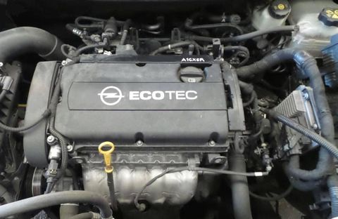

A16XER motorral járok, nálam óra szerinti 140-nél a fordulat 3800 körül van, a fogyasztás pedig vegyesben 6,8l volt legutóbb (Bp-i tötymörgés, budai hegyek, sima város, főút, autópálya), úgy, hogy az én autóm J, ami érezhetően még nehezebb is mint a H Caravan
Amúgy ennél a motornál a nyomatékcsúcs pont 4000-es fordulatnál van elméletileg.

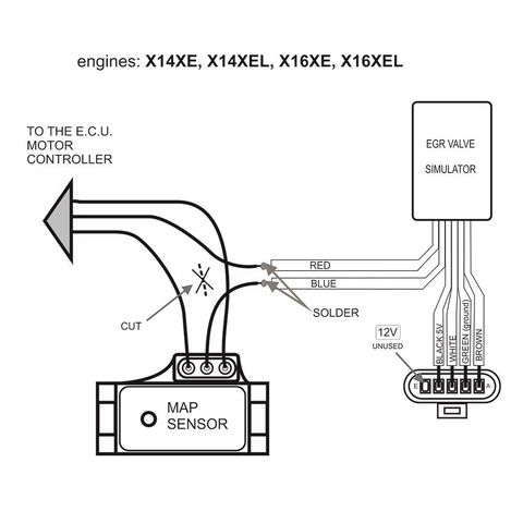

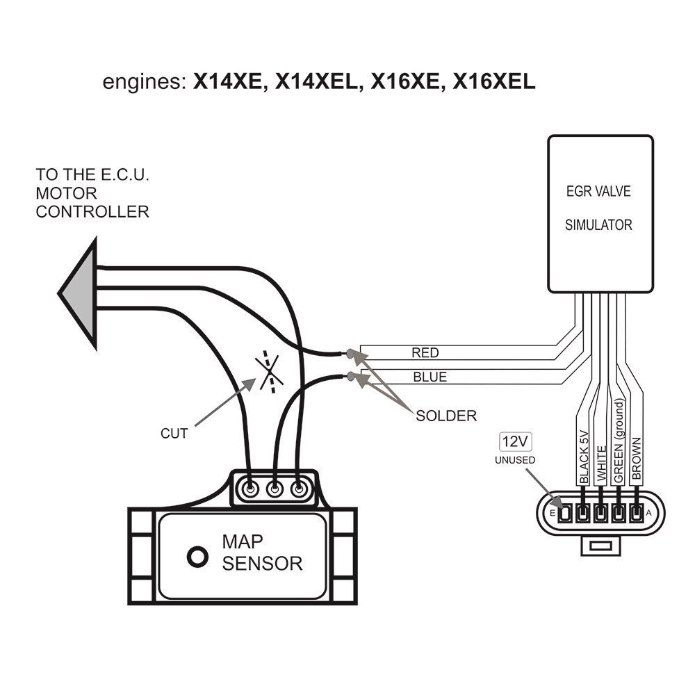

X14XE motorkódnál, nem elég a falazás, már csináltam!
ArthurShelby
Nálam, és még pár embernél le van falazva, ki van fordítva, és nem dob ki hibakódot.
Én nyár elején csináltattam meg a lefalazást egy zafira A-ban (z16xe), és azóta is hibakód mentes. Ehhez kellett egy lefalazó, és egy egy másik használt működő egr szelep (mivel az enyém már nem tudott nyitni - zárni annyira be volt ragadva). -
flesh
Sziasztok! G Astra 99' x14xe-ből ki tudja valaki írni az EGR-t?
