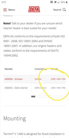

1 év után sikerült 10k alatt lőni egy Termini beltérit is a fűtéshez. Nincs több jégkaparás

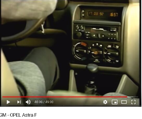

De jó ezeket a régi filmeket nézni GM - OPEL Astra F

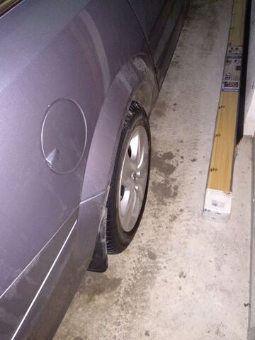

Nekem is volt hasonló. Még tavaly ősszel belementem egy 20-30 cm mély 10 méter hosszú tócsába. Innentől kezdve néha olyan érzés volt mint ha beszorulna a kézifék, de 1 kattanással megoldódott. Mindig csak reggel csinálta. Egy nap mikor nem tolatva álltam a parkolóban, hanem orral, tehát másnap tolatva kellett kiállnom nem tudtam elsőre. Én is 3000 körüli fordulattal próbálkoztam, nagyon lassan engedett a fék annyit, hogy tudjak menni. Fék csere lett a vége, mert túlzottan megerőltettem a féket.
Tehát se tél, se fagy nem volt, még is valahogy a hátsó dobfékhez befolyt víz okozott némi gondot.
