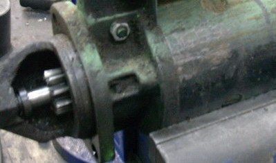

mohabá 007
gerisz23 #43726 üzenetére
",,,vagy a bendix ment tönkre,nekem egybe volt építve az egész..."
Indításkor,a meghajtó fogaskerék,BENDIX tekeri a fogaskoszorút,..stb…stb.
Még jó hogy egybe van építve az önindítóba,hisz a forgórész tengelyén mozog oda-vissza
Őt egy villa mozgatja, a villát pedig a behúzótekercs. -

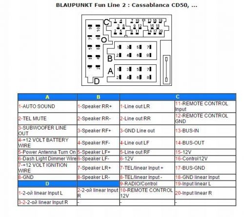

kriszpontaz
gerisz23 #43713 üzenetére
Nekem a gyári Blaupunkt helyére egy blaupunkt ment. A 2 piros 12V vezetéket meg kellett cserélni a gyújtáskapcsoló és a fix táp miatt, a gyáriban fordítva van. Ugyanakkor még tudatlanként elvittem a kocsiba berakatni anno a CD-t és kettévágták csípőfogóval az ISO csatlakozót (Opelnél egybe van az egész), mert egyébként nekem is némított, nem szólt. Szóval nekem összvissz az alsó 2 sor van bedugva.
Az én CD-mnek ez a diagramja: a gyárin a 12V ág pont fordítva van (4 - 7 pin).
