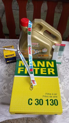

Barátom megint ultraakciósan tud alkatrészt adni, bár még van 3k az olajcseréig de bevásárolnék. Filtron levegő és pollenszűrő mehet? Olajszűrő gyári GM lesz, olaj még nem tudom, arra is jöhetne tipp.
Z16XE 5W40 érdekelne 5l kiszerelésben, ezeket néztem:
Total ineo MC3
LM lightlauf
Valvoline SynPower Xtreme MST C3
Motul 8100 X-cleanJelenleg Mannol-t használok, semmi bajom vele, de barátom a fentieket tudja olcsón, igaz a Mannol ára felett, vagy maradjon a Mannol?
Váltóolajat is cserélnék, ha már olcsón kapom, oda fogalmam sincs mit tegyek.

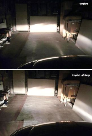

Luck Dragon
#79859
Este, sötétben, ha nagy köd van, a tompított csak két csóvát nyom a tejfehér semmibe. Még azt se látod, hol az út széle. A jól beállított ködfényszóró a tompított fénycsóva alá világít, és az út széle is látszik.
A garázsban lőttem ezt a képet, nem tökéletes, (nem mentem ki megfagyni
) de a különbség azért így is látszik. -
