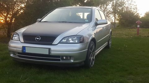

Jól mutat, biztos a fénye is sokkal jobb mint a gyárinak.
Mondjuk a halogénnel sem rossz egy jó izzóval de a xenon az xenon.

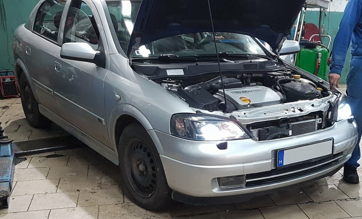

Itt a nagy ünnepre való tekintettel egr szelep takarítás volt, újra szépen dolgozik a motorfék és nincs bakkecske effektus. Cserébe az egyik motorburkolatot rögzítő csavar feje elnyalódott és nem ereszt, nemes egyszerűséggel letörtem a g*cibe.
Majd ha lesz kedvem kiszedem és megy fel az új borítás. -

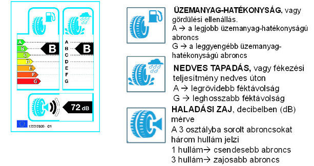

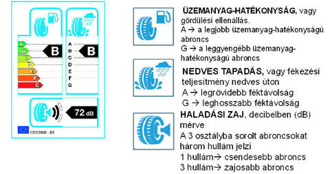

Ilyen papírja vana te gumidnak is biztos: (nem olvastam vissza)

A sebességindex legtöbbször irreleváns, úgysem fogsz 190-nel vagy afelett kotorni. Gondolom. -
-=RelakS=-
Petyyyyy
#81901
b+ ...
Kimentem, körbefényképeztem a gumit, nem találtam rajta az adatot.
Aztán most nézem, hogy a ráragasztott matricát mondod, nem azt, hogy bele lenne sajtolva az abroncsba
Amúgy Continental PremiumContact 5, 71-72db (persze, hogy a sebességindexet nem sikerült lefényképeznem)

-=RelakS=-
#81900
Igen, általában adatlapon ott van és matrica is ragasztva van minden egyes gumira. Pl egy adatlap és egy matrica
