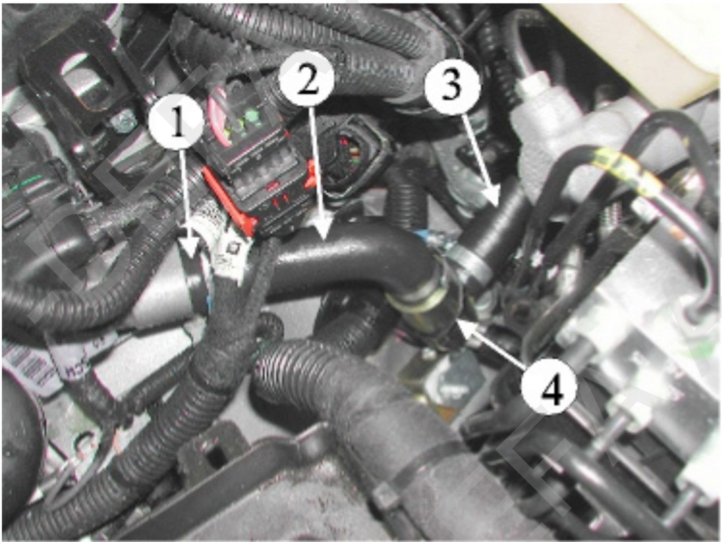

Sanki fórumtársnak riszpekt, meglett végül a cső amit keresünk. Motortól a fűtőegység felé tartó cső a hivatalos neve, akinek nem fagydugós DEFA van, annak ez jó opció. Annyi baja van, hogy ugye ennek jó ha van lejtése és a lentebbi pontba kerül, aztán majd megindul a meleg magától alapon műxik. Ebben hiába azonos motor a H és G más. A G-ben szinte pár fokos szöggel jön a blokkból a víz, a H-ban radikálisabb. Venni fogok egy bontott H csövet és ha passzol, akkor az kerül bele. Helye elvben van.
2 hét és beépítjük, aztán kezdődhet a méricske.Utókérdés: 6818571 ennek a csőnek a belső átmérőjére van valamilyen oldal, amire van infó? Lebontatni nem akarom senkivel, viszont tudni kéne, hogy mekkora a belseje.

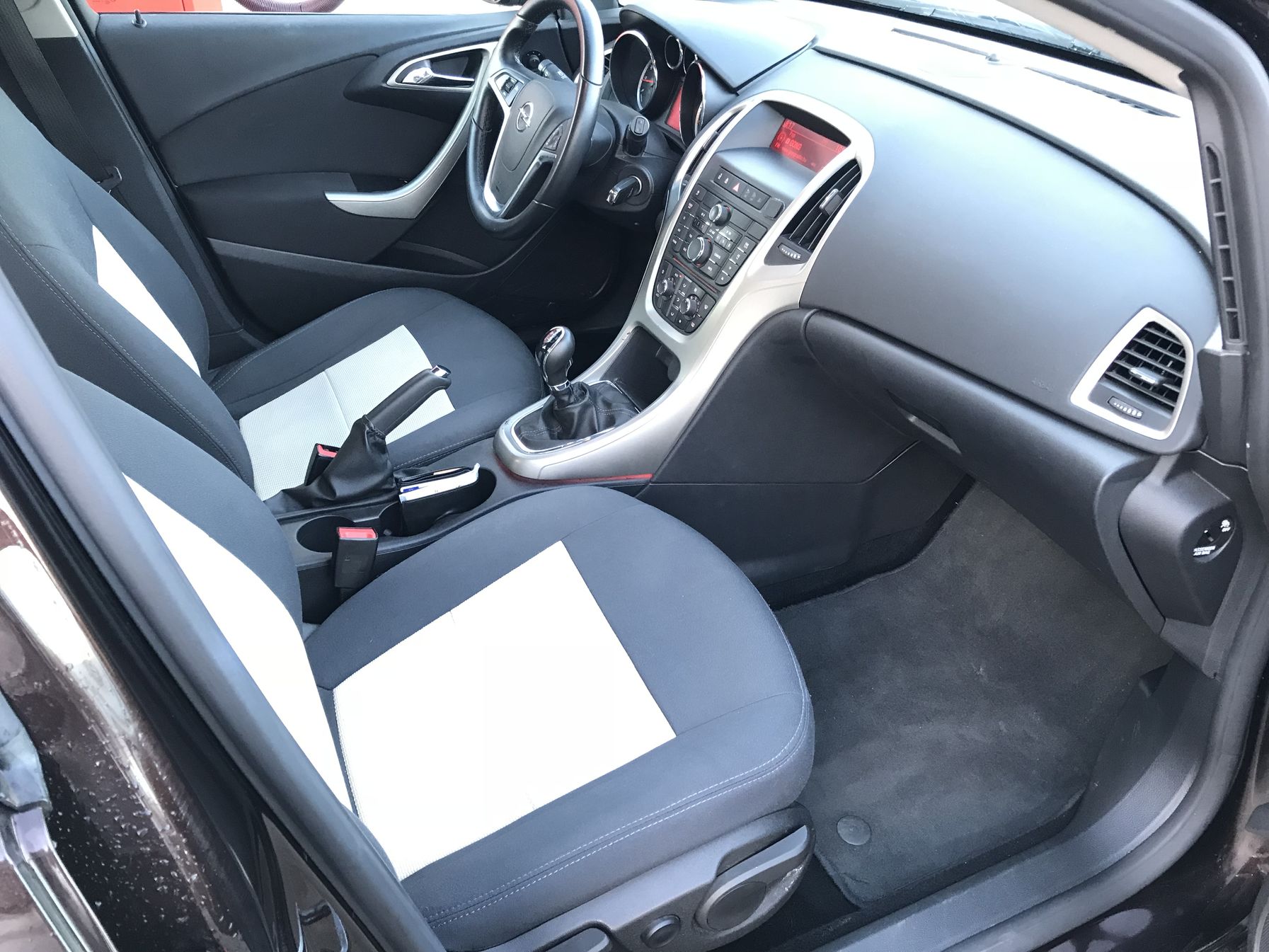

Szerintem ez Enjoy.
Ami van benne:
Első elektromos ablak
Kodfenylampa elol
Bor Multi kormány, tempomat, fedkomp
Dupla digit klíma, cd400
- ergonomikus sportülések elől (ez mondjuk rettenet jó, ég és föld a simahoz képest).
8felnivel volt teli nyári gumival ezeket gyorsan el is adtam és kijött pont belőle az új Michelin CC szett.Illetve a szín nem tucat nem a tipikus területi képviselő szín.
Belül az üléshuzat is lehetett újonnan vagy 50e, mert nagyon szépen meg van csinálva, sokan gyárinak nézik. -

Gergőke88
Ezekkel meg én is adós voltam.
1.6 szívo benzin
Dupla digit klíma, tempomat stb.
Elől mindkét ülés a dragabb ergonomikus ülés.
Itthoni első valós orvos tulaj. 89e km, mahagoni szín
És igen huzat van az ülésen, nem tudom hol csináltatta a néni de nagyon egyben van rajta.
Egyelőre le sem veszem legalább a gyerek nem pusztítja le a gyárit.

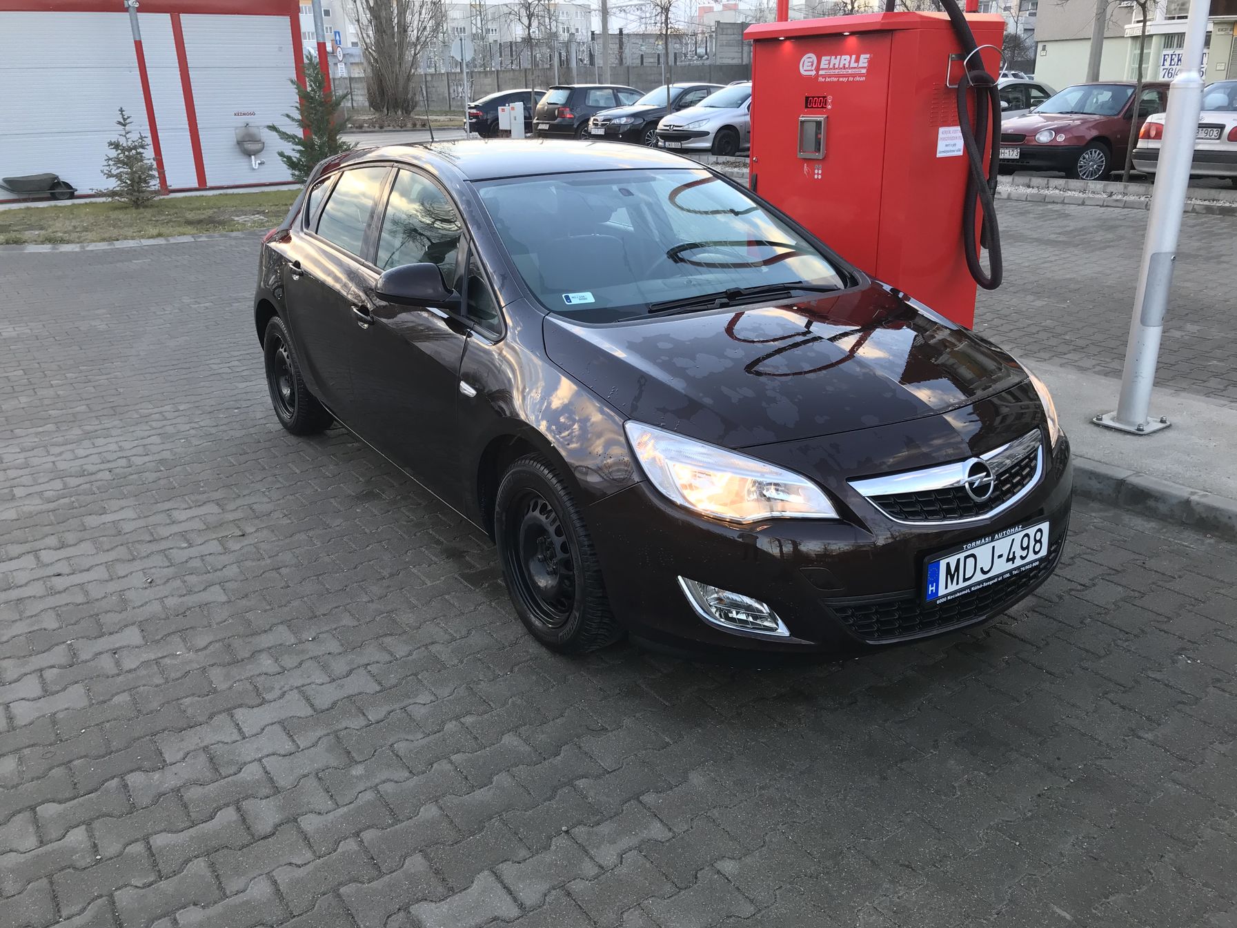

Gondoltam én is megmutatom az első hsz-ban az autómat:
Astra H 2008 Z13DTH 250000 km
Direkt link: http://www.kepfeltoltes.eu/images/hdd1/2018/01/05/14523826299_2717025633525.jpg

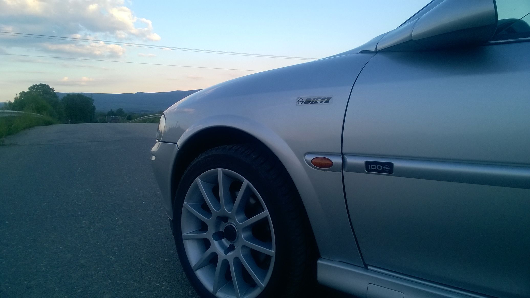

Na ez ám a ritkaság: [Opel Vectra B i30 Caravan]
Az áráról most ne nyissunk vitát.
