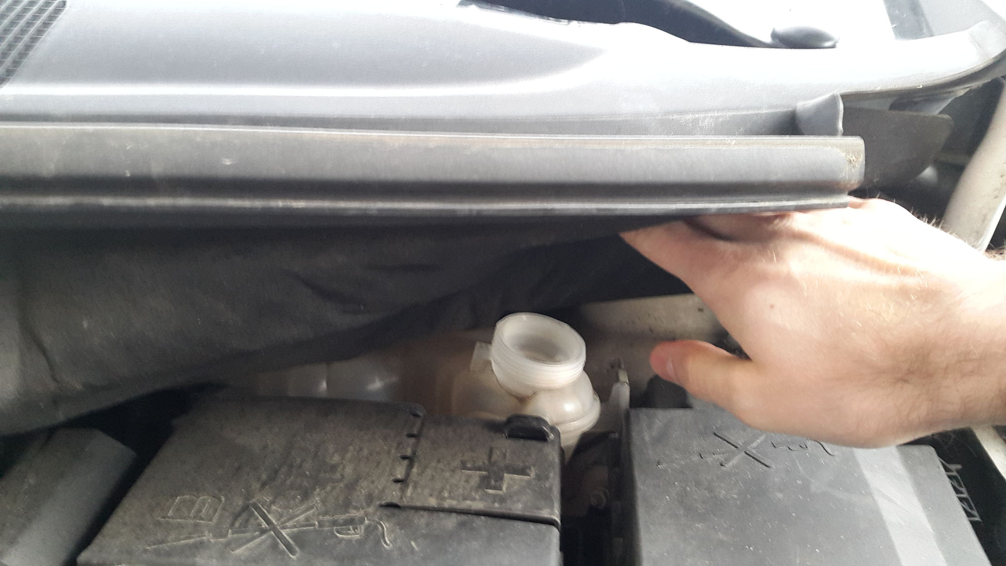

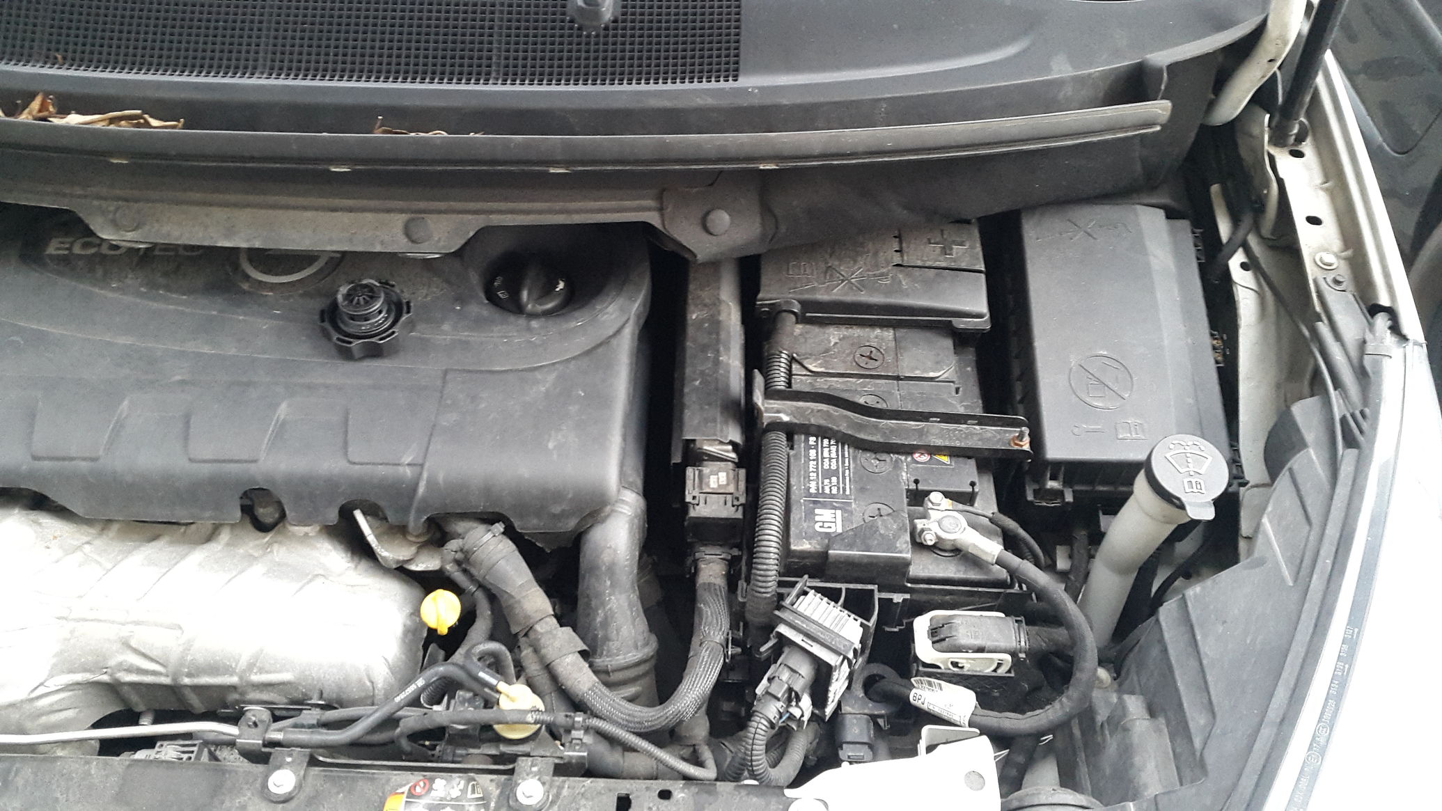

ArthurShelby
ArthurShelby
#79438
Na, megtaláltam.
Ki az aki megtalálja hol van a hűtőfolyadék tartálya?
Megfejtés:
[kép] -

ArthurShelby
ArthurShelby
#79438
Ezt találtam a használatiban (nem sok számomra a kis felbontás miatt):
ArthurShelby
S.O.S.
A kocsi kiírja (2012 Zafira C), hogy a hűtőfolyadék szint alacsony, de nem látom hova kéne beönteni a folyadékot. (a szélvédő mosó tartálya van csak meg) -

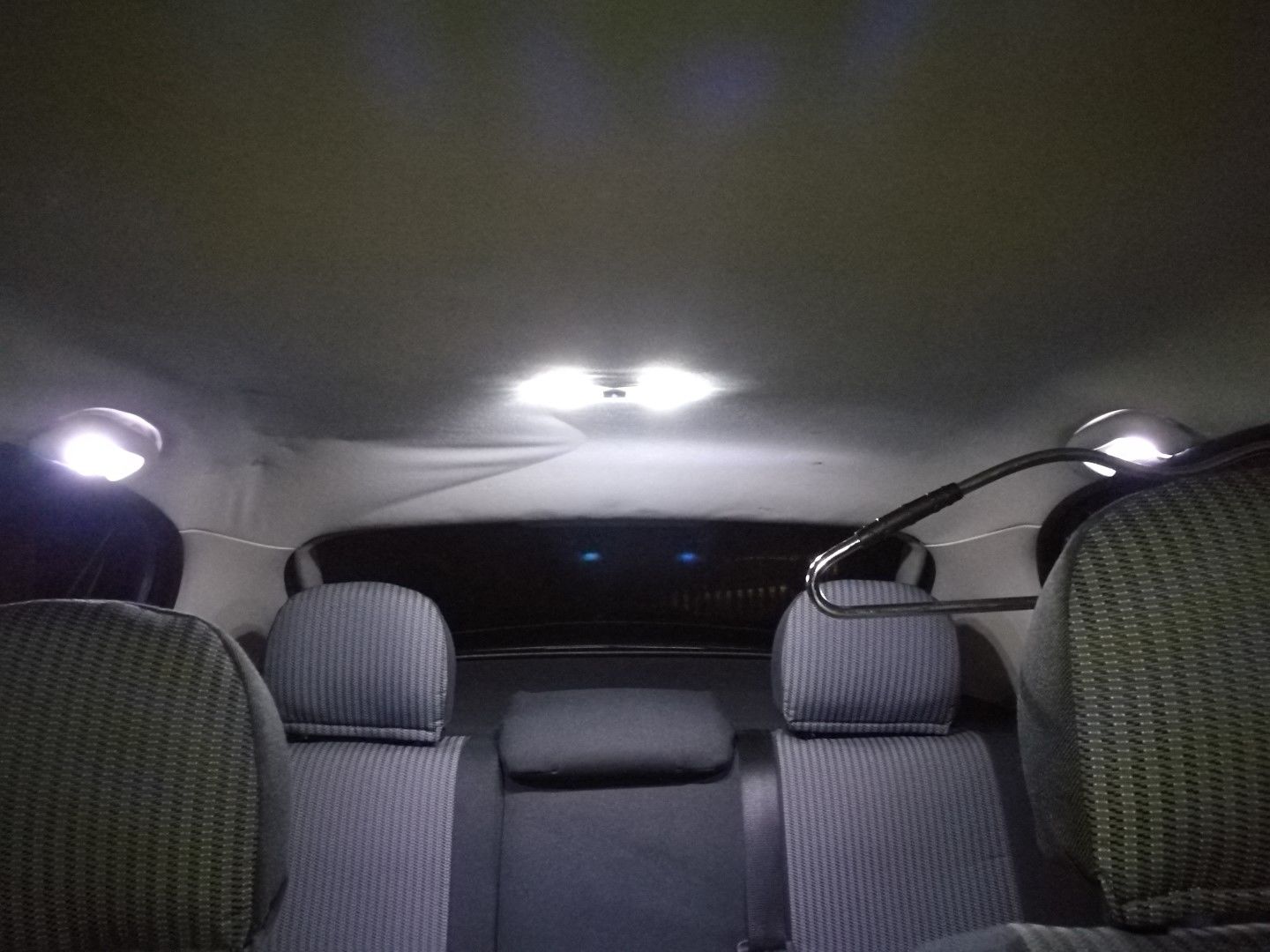

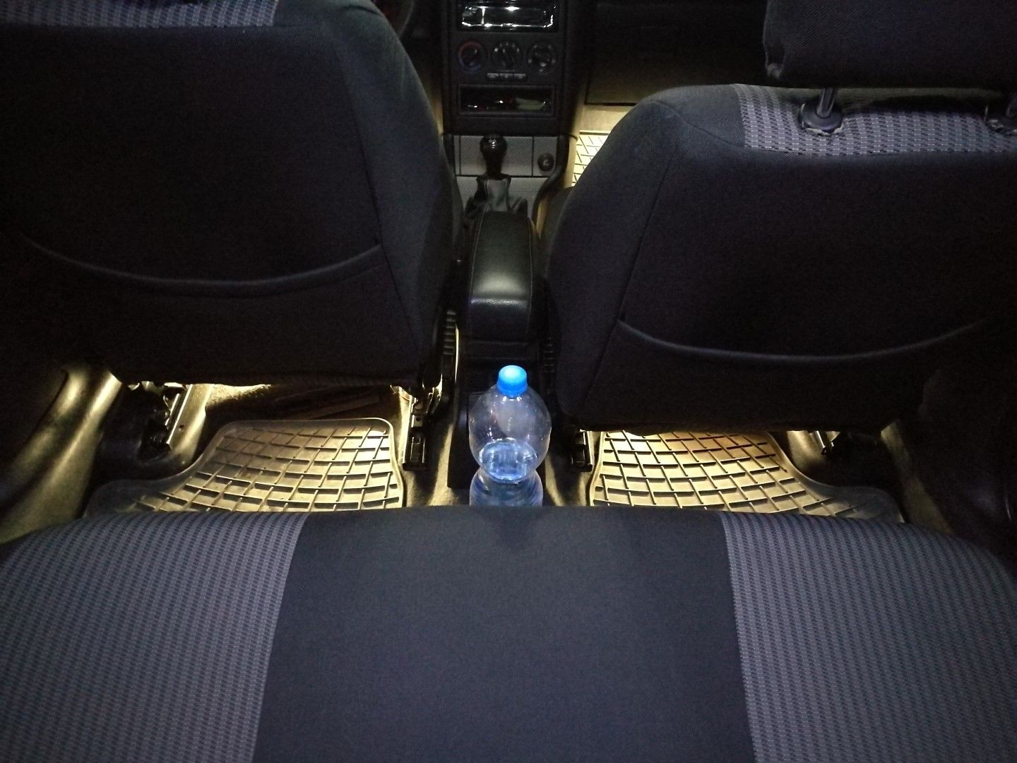

Csomitartó, ez oldalt 2*20cm 4500K-s csík, 5*10-es derékszög műanyag idomra ragasztva, az pedig a kalaptartó melletti kis vájatba beragasztva, kábel meg hátra ugyanebben kivezetve, gyári lámpánál osztott saruval kötve. Ha nem keresed direkt, meg nem mondod, hogy nem gyári cucc.
Hátsó sorban is bent van minden, oldalra elvben úton van még a 4500K-s sofita, középső az nagy nehezen de bement. Szerintem már lassan sok is amúgy a fény.
Hátsó lábtér, ez is ugyanaz a ledcsík, keresztben van egy merevítő az ülésen, oda lett felrakva, timerre van kötve. Majd nyáron a felső kapcsolóra is bekötöm mindkét oldalt.

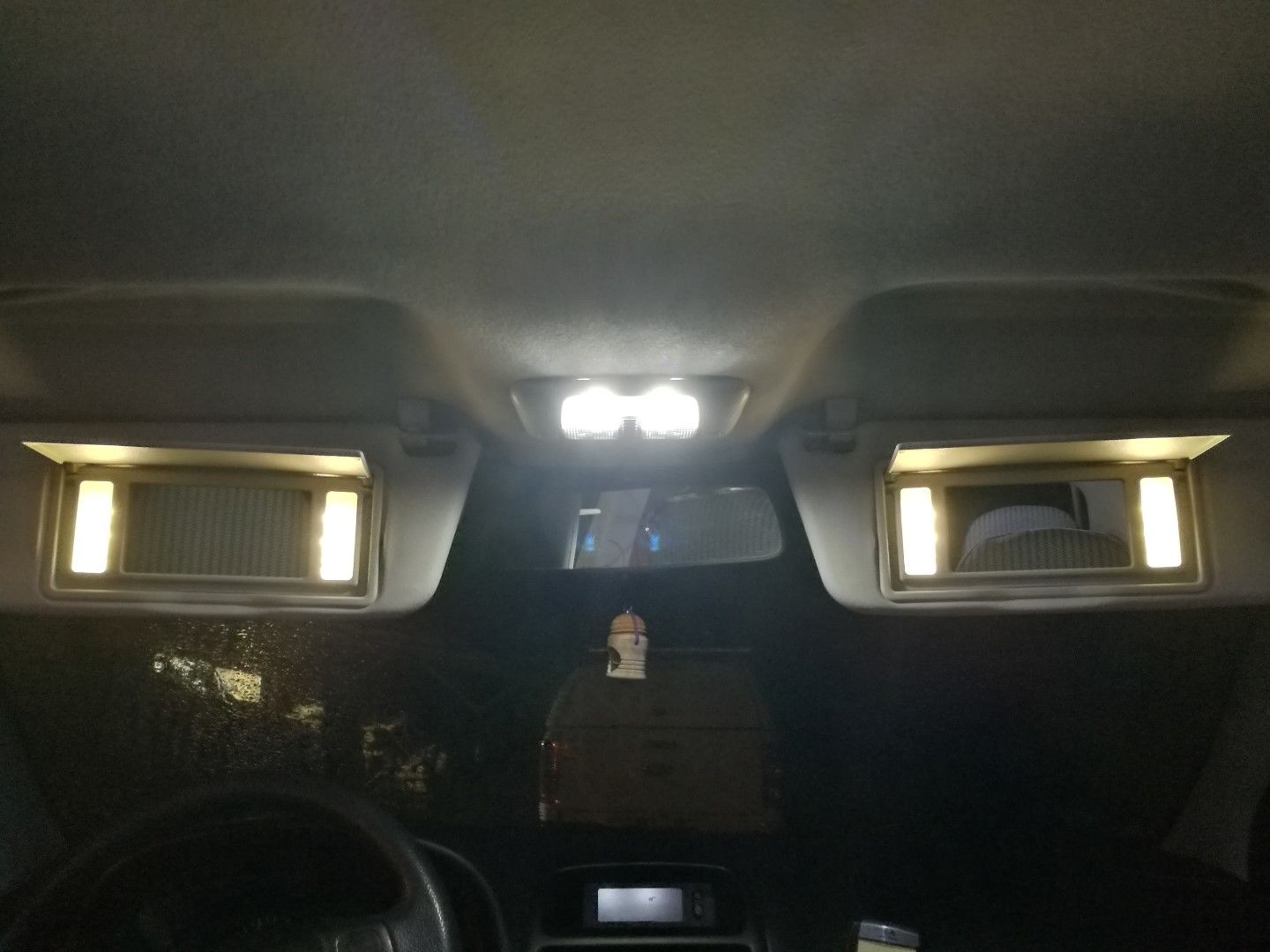

Itt van 4 égős középső pilács plusz napellenzők. Majd egyszer lebontom, hogy hogyan néz ki, de 3-3 ledsor van berakva mindegyik oldalra, dettó a csíkból, betolva a két réteg közé. Így ha sminkelne a hugica, akkor nem kék vagy sárga lesz a feje.

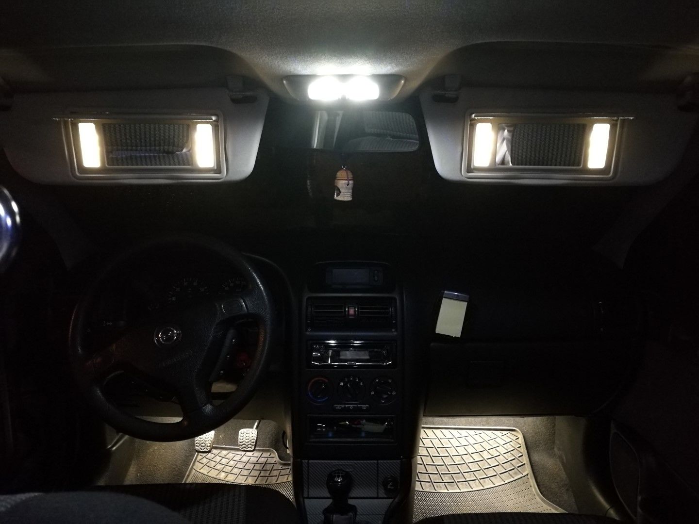

Egyben pedig az eleje, lábtér és minden bazár:
Világítós mókákat befejeztük, majd tetőkárpitozás lesz, meg szigetelés, gyári helyre behúzom a korbácsokat is, azt' csókolom
Ja igen, a fényre sötétedő tükör is már tarcsiban van, be is húztam neki a plusz szálat, csak angolból kéne még hazajutnia

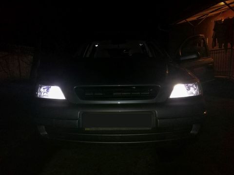

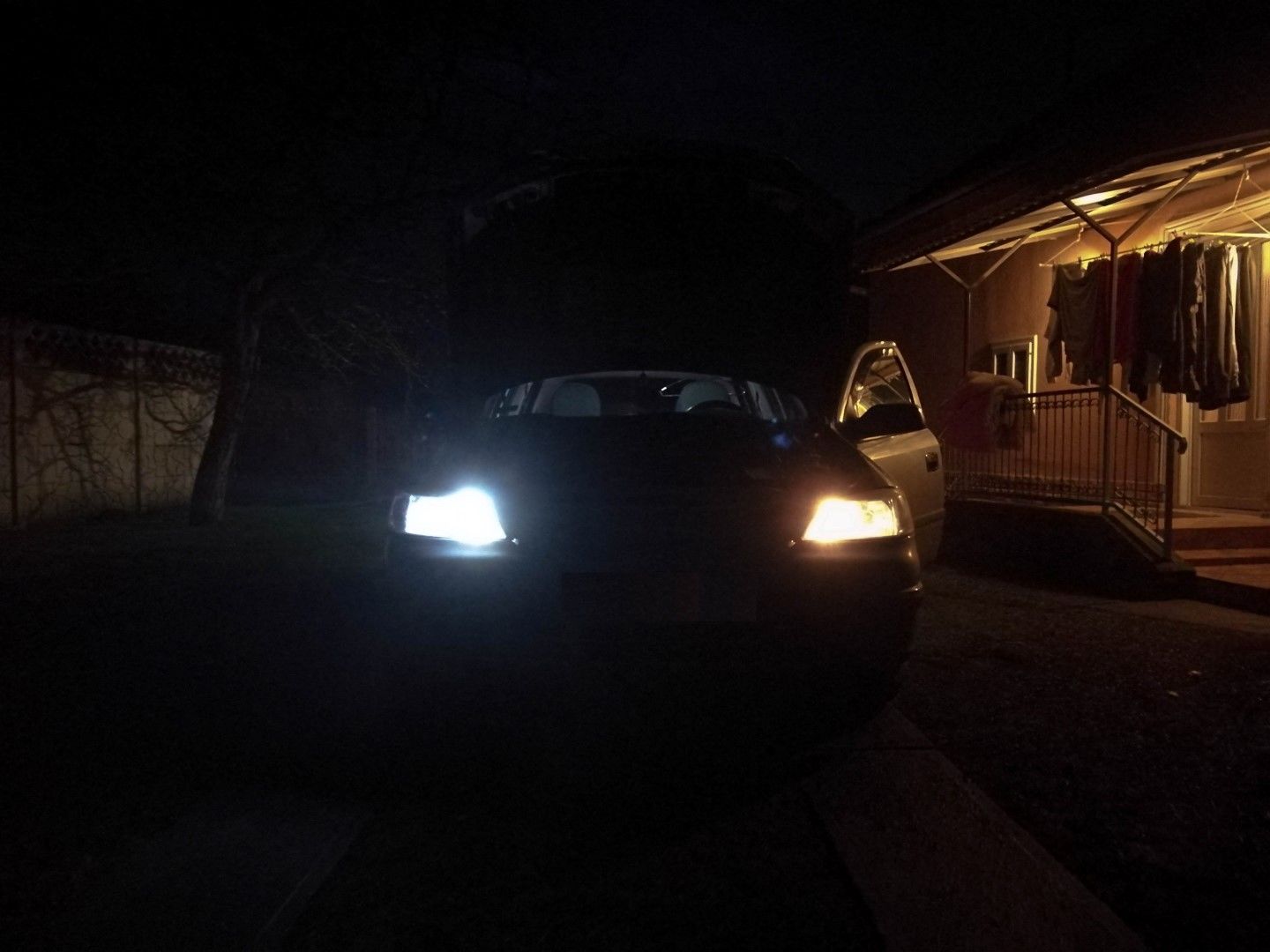

Múltkor volt a ledezés téma odakintre, kipróbáltam mi mit tudna, van vagy 10 féle most itthon a benti modok miatt. Hát nyilván az ilyen körben felrakott vackokat el kell felejteni. Mindegyik hord mindenfele, vakfoltos stb.
Node, rendeltem én még belülre filamentes ledeket is, csak hosszabbak 7mm-el és nem nagyon férnek el. Helyzetjelzőben viszont igen.Eléggé meglepő, de ez még akár lehet megoldás annak, aki mindenáron ledet akar dugdosni kinti lámpákba (tompítottba azért mégse), több oldalról állványoztam és leskelődtem azonos állásban, szinte pont ugyanott és ugyanúgy törik a fény és úgy is szór, ahol vakít, hagyományossal is., csak van egy kevés fényerő boost. Szóval ja, ez még lehet egy opció. Kép kicsit csal, mert Pesten van a nagy fényképező, ez csak P9-el lett lőve hirtelen a hidegben, de színben sem vészes, 6000K fölött biztosan nincs.
