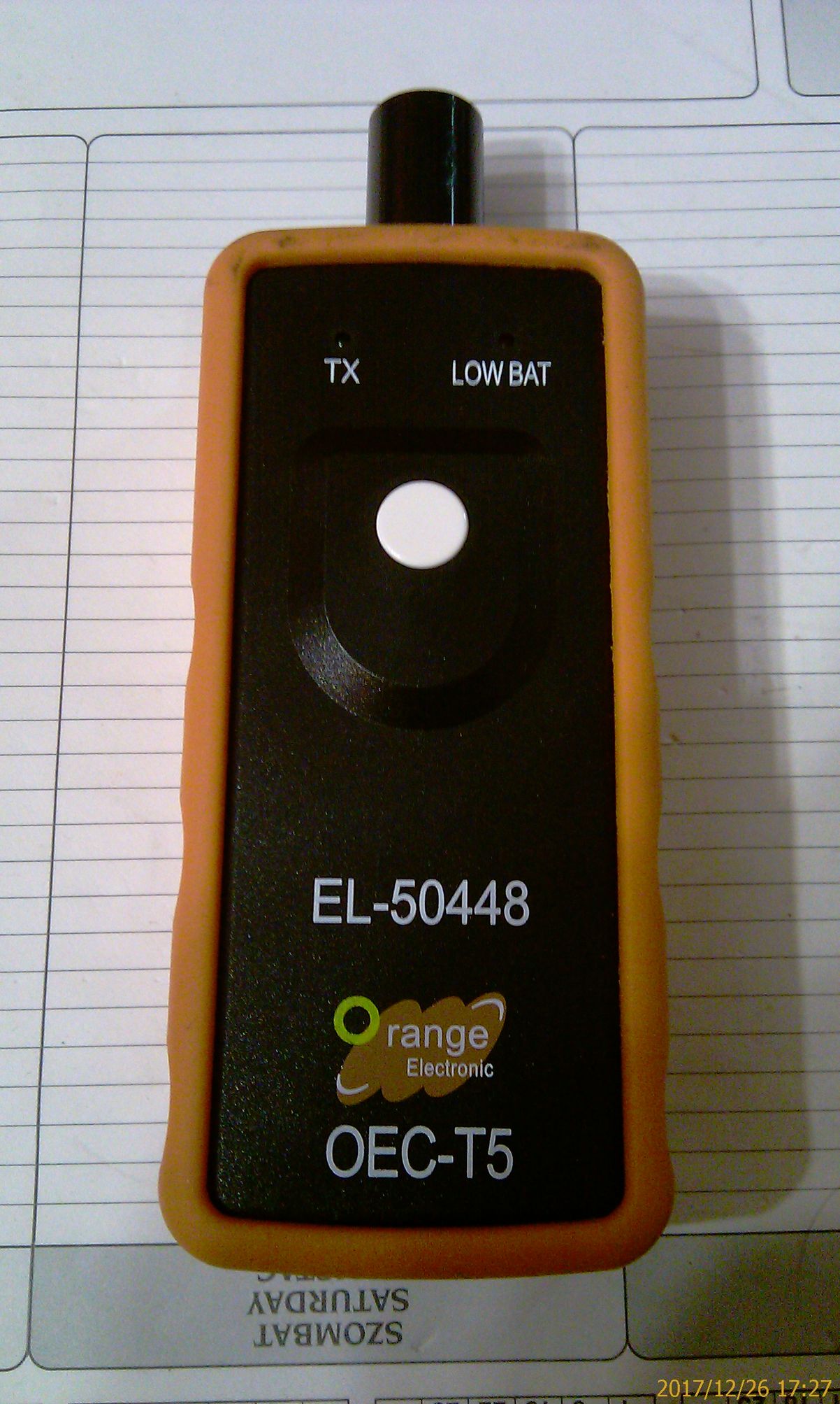

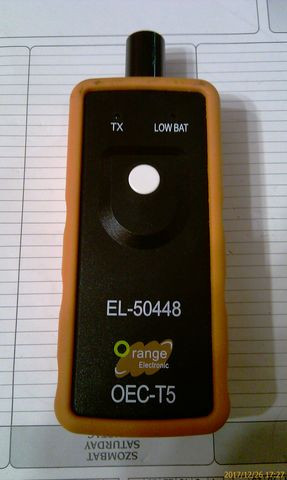

Tudom, hogy most olcsóbb. Tavaly tavasszal amikor vettem, még jóval drágább volt. Nekem már visszahozta az árát.
Én meg az Ali-ban bízok jobban. Ha bármi gondom volt, mindig visszakaptam a pénzemet. Ráadásul az általad linkelt eladónál jó az értékelés. -

Ali - 11 dollár őőő ... he?!
ebay-ben jobban bízok, még ott is 15 dolcsi

Én Kínából rendeltem egy betanítót tavaly. 8200Ft-ból megvolt. Az Opel márkaszervizben elkértek csak az összerendelésért alkalmanként 2000Ft-ot, plusz a város végére kiutazni plusz az időm. Ez egy évben kétszer el kell játszani. Gondoltam ha a kereket már én cserélem akkor az összerendelést is megtudom oldani.
