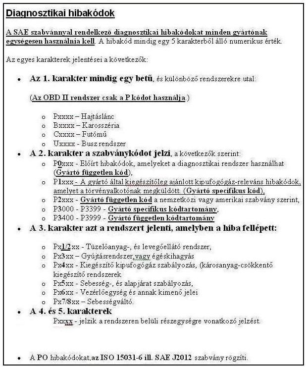

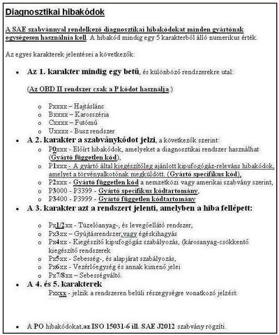

A múltkor feltettem a hibakódokról egy hibakód magyarázatot.
Ez alapján is kiderül,hogy a: P1321 = P0321
P0321 = Gyújtás/elosztó motor fordulatszám bemeneti jel – áramkör, vagy egység hibás működése.
P0321 = Gyújtás/elosztó motor fordulatszám bemeneti áramkör tartomány/teljesítőképesség hiba.
P0321 = Gyújtás/elosztó fordulatszám-jel „kell” értéktartományon kívüli érték -
