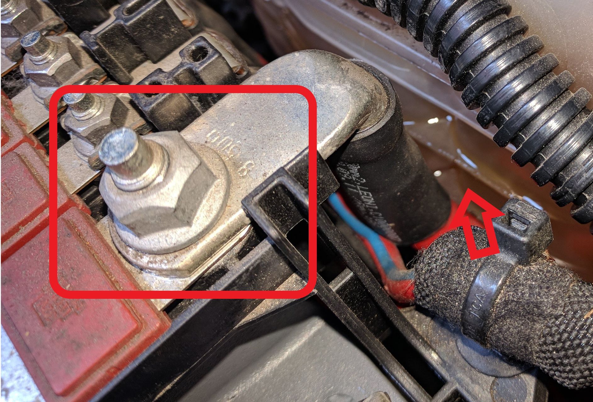

Sikeres volt az akkumulátor csere, bár mondjuk úgy, hogy szintet léptem. Itt az akkumulátor tetejére rakják a biztosítékok egy részét, aminek a leszedéséhez elő kellett kapni a szerelős könyvemet
(ui astra j-hez van szerelős könyvem, akit érdekel)Volt egy pillanat (30 perc), amikor nagyon izgultam, mert az autóban minden karácsonyfa izzóként jelzett vissza, hogy éppen nem működik és persze be sem indult. No ennek előidézéséhez a megjelölt csavart ki kell kicsit csavarni, pont hogy ne érintkezzen mindig megfelelően ez remeklehetőség barátok megviccelésére, akik persze elég hamar eljuthatnak a b@sszus állapotba.
[kép]
Továbbá a nyíllal megjelölt részen tartózkodik a hűtővíz egy része a tartályon kívül (ott már életlen a kép, de pont az illesztés "teli" van vízzel), itt mi a bánat történt?!
Nem tudtam tovább investigálni (az autó nem indulása mondjuk úgy, hogy kimaxolt), de van erre tipp, hogy mitől lehet ott víz? Megrepedt a tartály? Csövet nem láttam felette.. -
