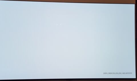

pl: https://www.youtube.com/watch?v=eIJxh9UGyak
Itt az 5/10% szépen megmutatja a foltosodást.
