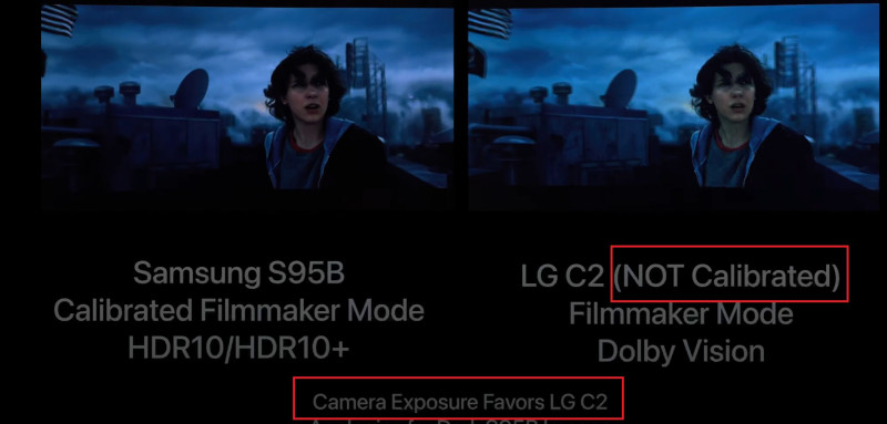

Itt jut eszembe nem rég volt itt egy kalibrálás és a tulajnak sötétnek tűnt utána a kép dv alatt ahhoz képest amit már korábban megszokott. Hogy konkrétan milyen gyártó volt már nem emlékszem.
Vhiktor
dgyuri0123
#88931
Én nem ezt mondtam, de ez a videó egy nagy félrevezetés ebben a formában. Érdemes az összes összehasonlító videót HATALMAS fenntartásokkal kezelni, mert sokszor az nyer aki többet fizet/éppen aki megrendelte az összehasonlítást
Így ennek semmi értelme nincs.
Ha már valaki ezt mutogatni akarja, akkor minimum úgy kellene ahogy azt Vincent teszi, hogy ott van egy referencia monitor képe is mellette. Anélkül senkinek semmi fogalma nincs, hogyan is kellene kinéznie. Nem biztos, hogy a világos a jobb mint ahogy az sem hogy a sötét a jobb.Meg ha a 2 formáétum közötti differenciát akarja bemutatni akkor tegye azt uyganazon a megjelenítőn, természetesen kalibrált állapotban. És még ez sem 1005-osan hiteles, mert elpfordul, hogy egyik módban jobban érzi magát a megjelenítő mint a másikban.
A dinamkus metaadat miatt lehet elég nagy különbség, egy DV és HDR10 között a mostani tv-ken, HDR10+ és DV között már nem igazán, leszámítva a 12 bitet.

Írj Vicentnek vagy Vhiktornak készítsen egy normális videót a kettőről.
Vhiktor
dgyuri0123
#88924
Innentől kezdve semmi értelme az egésznek
Pro Koryak
dgyuri0123
#88926
"The camera exposure favors the LG C2 so the S95B will appear darker in many scenes because of this. Neither are this dark in person, and you would be able to see many more details in person than what's shown here. On this note, it would not be wise to judge overall brightness because of the camera setup limitations."
Itt az elvileg kalibrált Samun úgy néz ki a kép, mint alapból a Samu tévék totál más színkeverése.
HDR10+ -nál ugye dinamikusan változna a min./max fényerő, nem fixre belőve.#88928 dgyuri0123
Ezért írom, ez a videó így bullshit.
Pro Koryak
dgyuri0123
#88924
Ha a Samu be van kalibrálva, akkor ott elvileg pontosak a színek => az LG-n nem jók + a gyerek írja, bocs a Samu-n sötét a kép a kamera miatt.
Az sem derül ki, ez most HDR10 vagy HDR10+. Szóval ez a videó így bullshit.A HDR10+ dettó mint a DV: dinamikus/1000-4000nit master/10000nit limit
#88926 dgyuri0123
Ezért írom, ez a videó így bullshit. -
