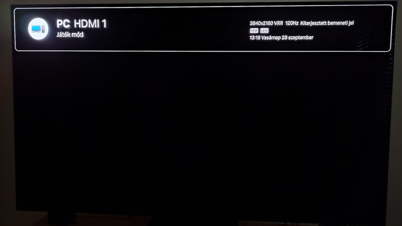

"Samsung OCB érzékenyebb a jelminőségre" Ezt tapasztaltam C1 > S90C esetében és a Club3D-vel a C1-en egyszer sem hagyott ki a jel. Egyébként ha beleolvasol az avs forumba, voltak rendesen gondok az fw-kben HDMI-t érintően is, QMS bevezetésekor, illetve az egyik fw-ben nem működtek az AOC kábelek, stb. Ez az aramidos Hama árához képest nagyon stabil.

Értem már, eddig megjelenítési anomáliára gondoltam.
Lehetséges okok:
- HDMI kábel: nálam is volt pillanatnyi fekete kép az előző HDMI kábellel 48G közelében használva (Club3d [link] ) néha az S90C-n, de ezzel a Hama-val [link] még egyszer sem fordult elő.
- Quick Media Switching (QMS) probléma a TV fw-ben
Azt nyilván tudod, hogy Dolby TrueHD és DTS-HD hangot csak Nvidia Shield-el vagy pl. UGOOS AMB6B Plus-al tudsz lejátszani. -

A HDMI certifikáció szerint elvileg az FRL40G (S95C a box miatt) max. adatátvitele 35 Gbit/s. 4k/10bpc/144Hz/RGB/full/HDR10 már 39.19 Gbit/s, HDR10 nélkül 8 bpc-vel 31.35 Gbit/s. A 10 bpc még talán belefér, de a HDR10 már nem.
(Az S90C FRL48G, ezért működik).
A "pislogást" megnézném S90C-n, de hogy? -
