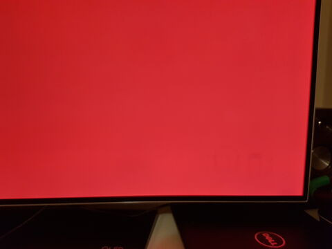

Na úgy néz ki térít a biztosító. Persze nem teljes összeget, mert van egy 220ezres limitünk a biztosításban
Ember legyen a talpán aki ezt mind követni tudja. De legalább nem nulla.Gondolom mostmár semmi olyan über akciós lg oled nincs, mint múlt héten voltak? (300-ért 65B5 pl?)
Nameg az is kérdés, hogy egy ilyen kis hibás 55CX-et el lehet egyáltalán adni valamennyiért? -

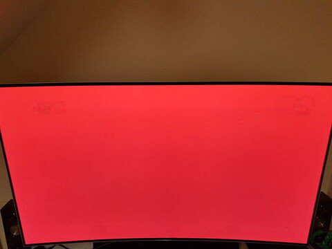

Na volt kint a szervizes, és megerősítette a dolgot. Ráadásul nem csak csíkozódik a teteje (mintha rogyna), hanem már van egy 3-5mm-es fekete rész is a tetején, ahol nincs kép egyáltalán, csak az nem volt feltűnő eddig annyira. Plusz, a jobb alsó sarokban szintén van egy 2mm-es hiba.
Felvette a kapcsoaltot az LG-vel, de 5 éven túl van, így már semmilyen méltányosságra nem hajlandóak.
Szóval következik a biztosítós kör... -

Másfél éves CX panel is tud így kinézni, tapasztalatból mondom sajnos… A tetején az a fehér csík idővel lejjebb megy, én szigszalaggal letakartam, mert koromfeketénél is látszott (kikapcsolt állapotban is, amíg futott a pixelfrissítő). Egyébként Redditen is egyre több ilyen hibát posztolnak, szinte mind CX, illetve pár C1.

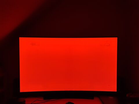

Ha már megint beégés: Törvényszerű, hogy változatos tartalmakkal is egy idő után beég a panel, vagy csak a fényerő fog 5-10 év használat után csökkenni, ha odafigyelünk rá egyébként hogy mit nézünk?

Nem para ez, hanem daneel_hu fórumtársnak és nekem volt beégésünk és ezért óvatosságra intünk mindenkit, hogy Ti ne járjatok így. Nekem 9 hónap alatt beégett a nickjr logó narancsa (B7), nyári szünetben jócskán voltak napok amikor 65 OLED fénnyel ment 6-8 órát is ez a csatorna. Tapasztalatom szerint az eredeti panel sokkal silányabb minőségú volt mint a jelenlegi szervízpanel (eredeti panel piros tesztképen erősen bandingolt, majd a banding eltűnt és megjelent a kifakult rész.)
