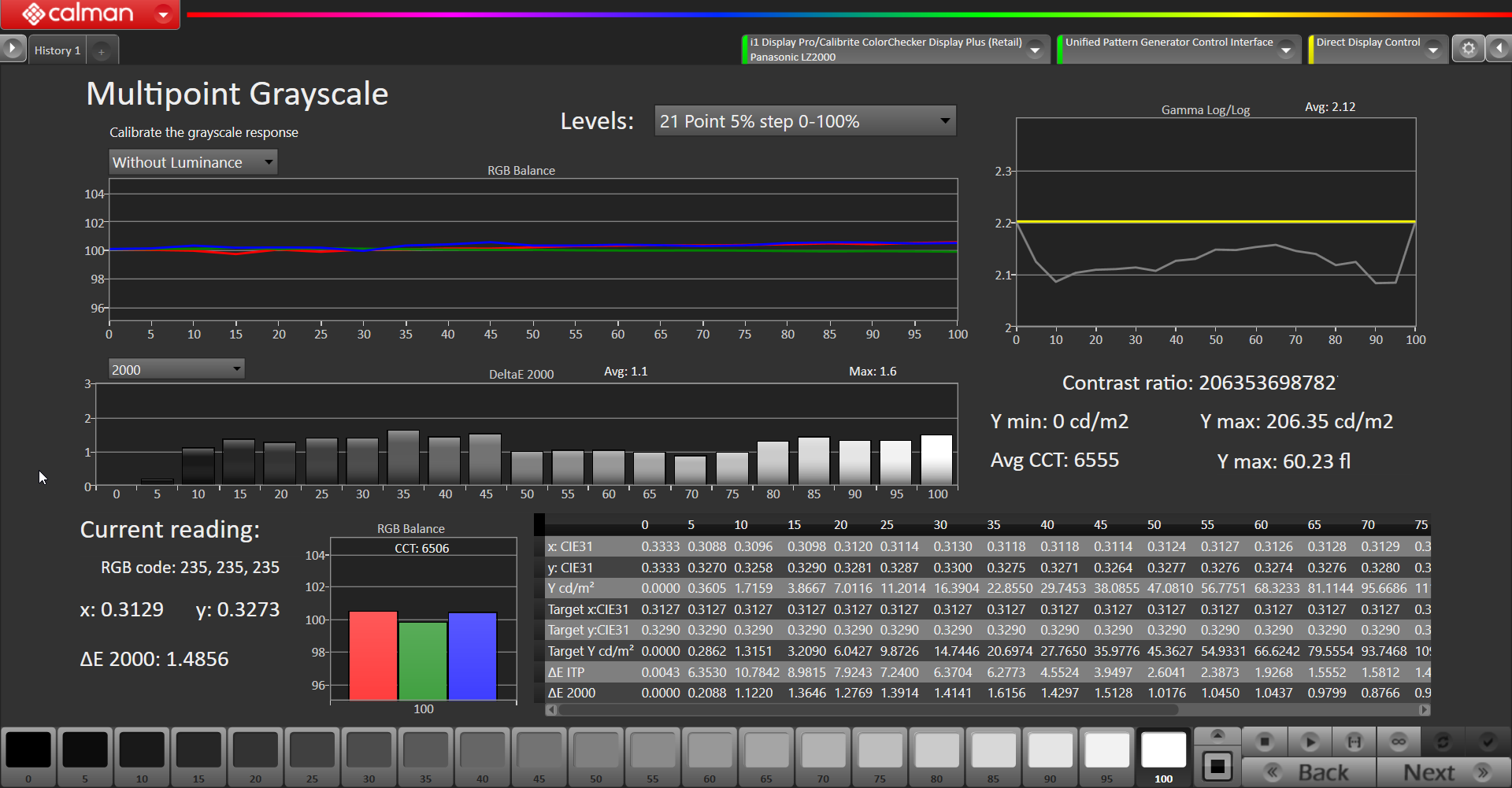

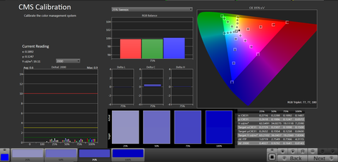

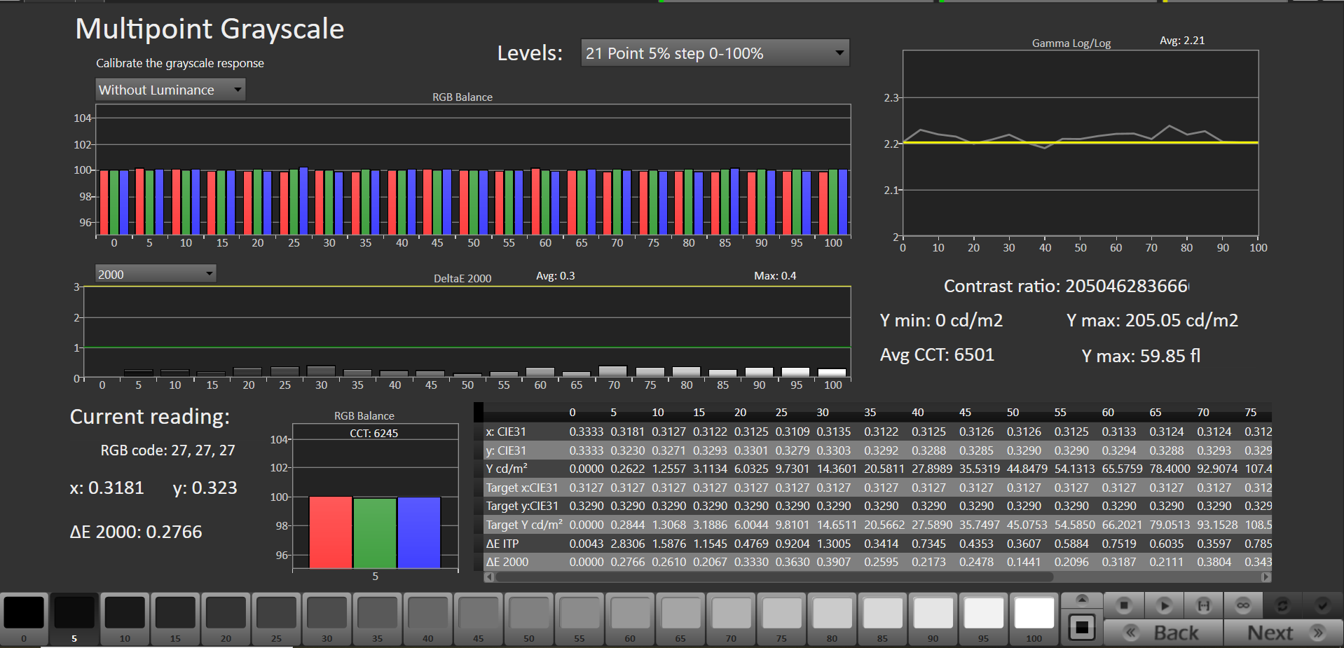

Nemrég kalibráltam egy ilyet.Nem véletlenül híres a Pana a gyári kalibrációjáról:
Ez a Profi1 gyárilag, a szürkeskála nagyon jó, igaz a gamma 0.1-el alacsonyabb mint lennie kellene (ugyanez igaz 2.4 esetén is, akkor 2.3). De összességében ez gyárilag nagyon jó.

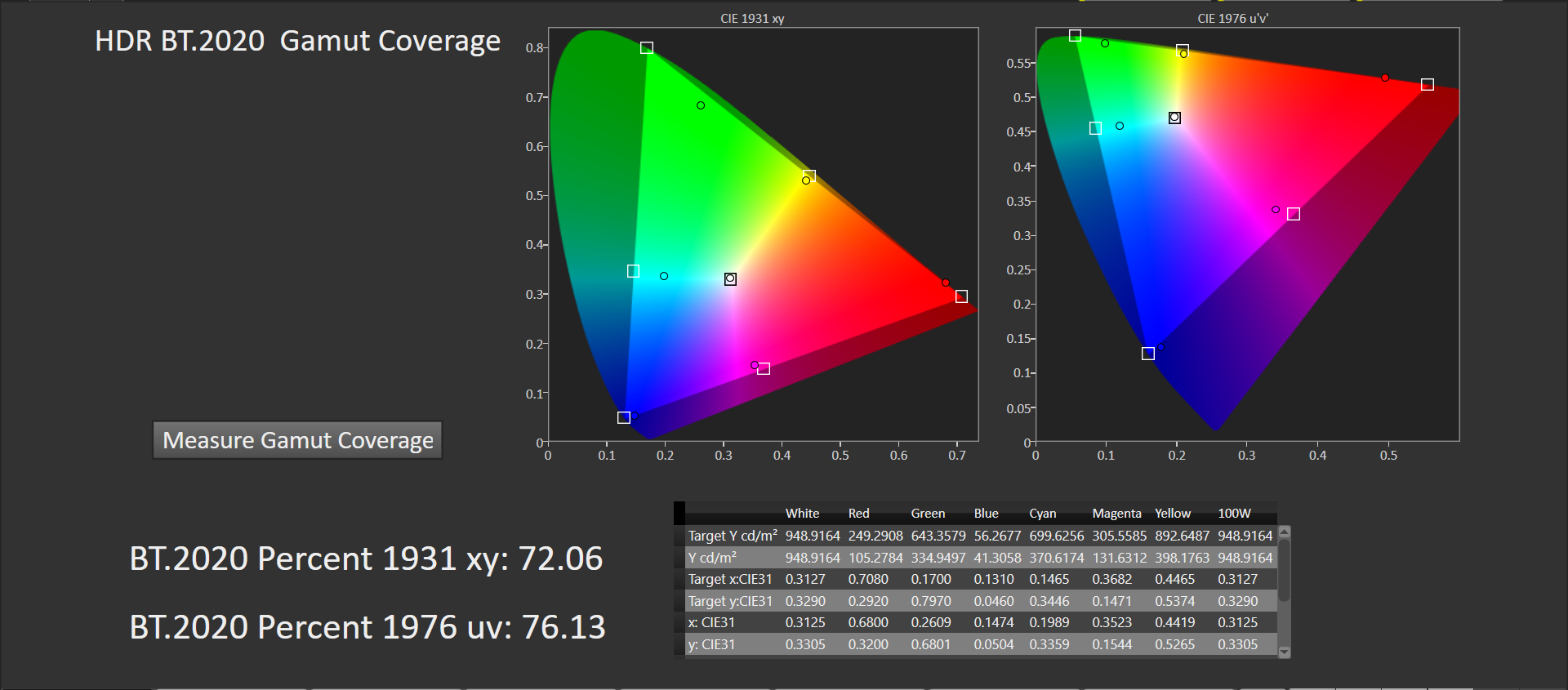

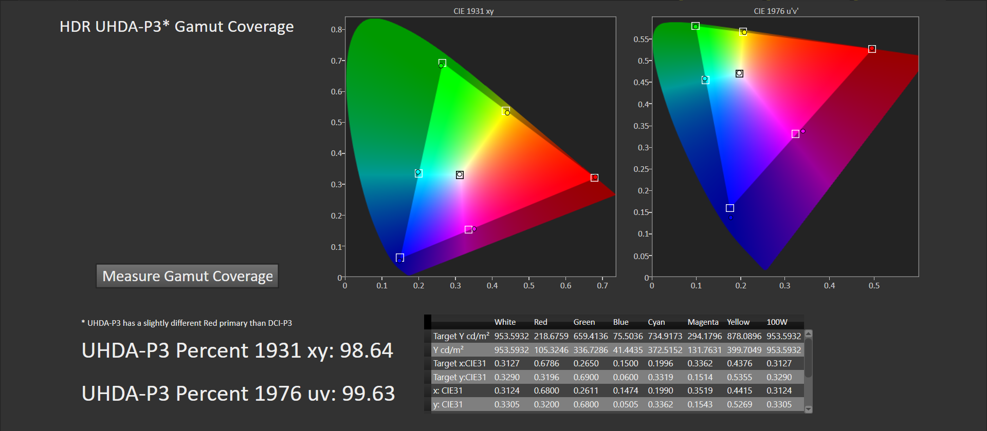

HDR és Dolby Vision esetében kalibráltan 960 nit a max fényerő, ha kint hagyjuk a mintát akkor eléri az 1.000-et is.
