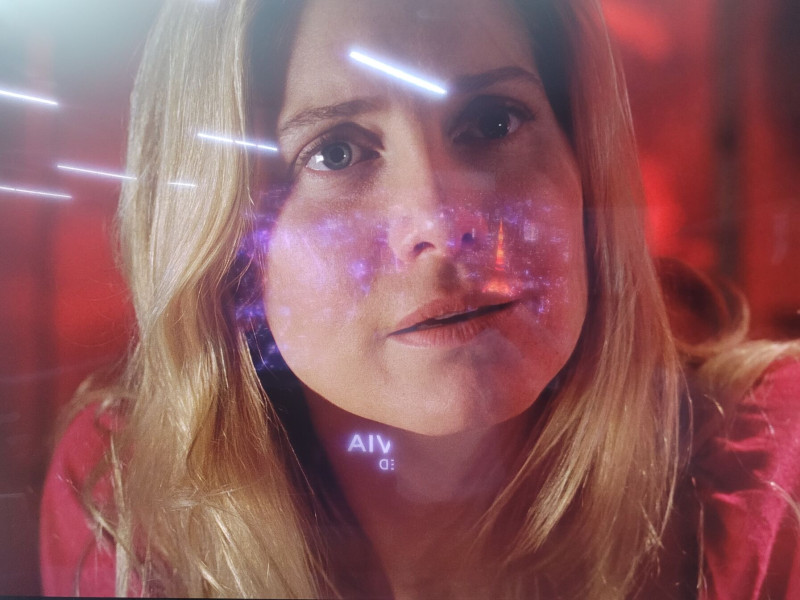

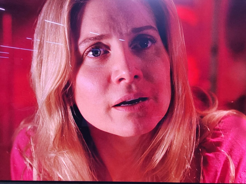

Már intéztem közben, sikerült egyet lefényképezni, ezek tizedmásodpercekre jelennek meg a kép különböző pontjain, ebben a filmben folyamatosan, ez a nézhetetlen kategória.
Ez a film, 55BX-en hibátlan volt, tegnap 55CX-en is, a két újabb tévémen (55C3, 42C2) ezek a blokkosodós hibák folyamatosan láthatóak.
