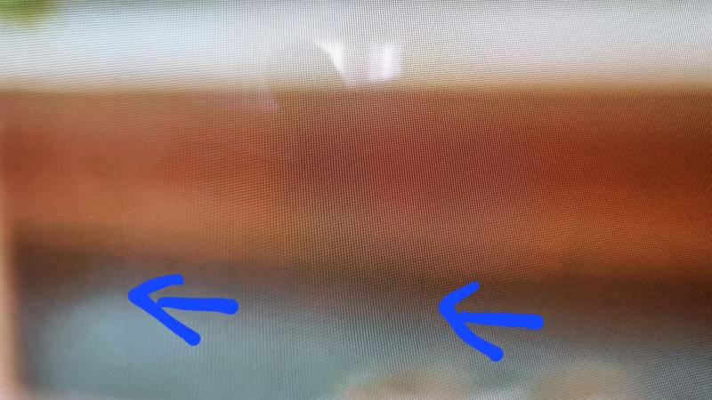

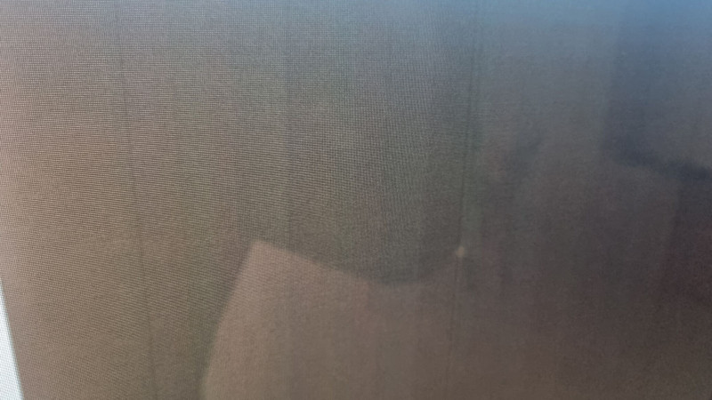

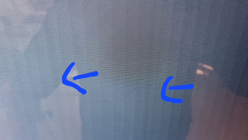

Gicz, nagyon szépen köszönöm a választ!
Szkutyi csatolok egy képet róla, nem tudom mennyire adja vissza, nagyon közelről lehet látni csak és végig egyforma távolságban van! -

Sziasztok! Olyan kérdésem lenne, hogy adott egy új lg c3 oled tévé, aminél azt tapasztaltam hogy közelről függőleges csíkok jelennek meg rajta (főleg akkor látható ha szürke színek jelennek meg) ! A csíkok végig mennek balról jobbra kb 20centinkent egyformán! Ez normális jelenség? :/
