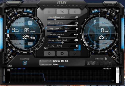

Én is vettem egy MSI GeForce GTX 970 GAMING 4G 4GB -t, mennyit tudtál belőle kihozni
24/7 -re milyen beállításokat használsz
Scholes9
Szinyák
értem a memória akkor +501.-en van ?. Elég jócskán adtál a szájának
GPuz.-ben a VDDC fület ki maxold és futtass egy Valley teszt akkor írni fogja mennyi voltot kap . Nálam a G1 max 1,2310v kap .
Jelenleg így használom 24/7 .-be enyhébb OC
így 1540.-re boostol .
Valley Score : 2635 FPS: 62,9 MIN: 31,1 MAX : 121
