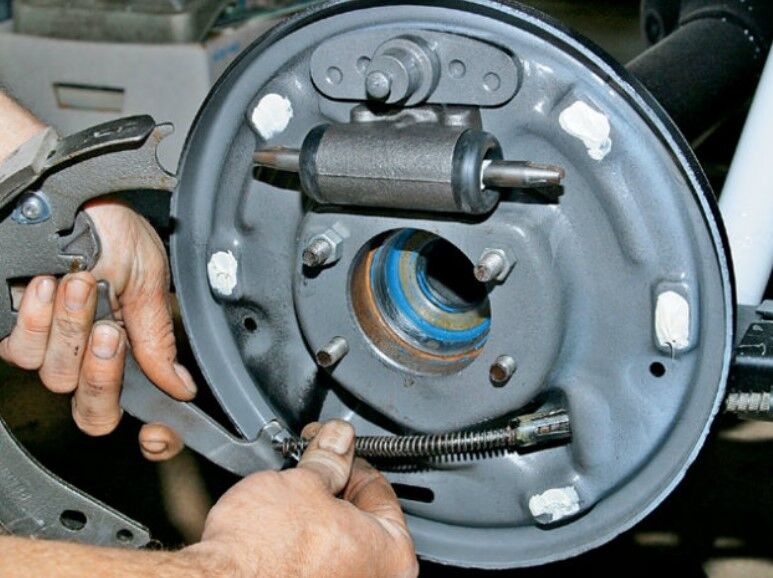

Minimálisan oda is lehet tenni ahol a rugót beakasztod, vagy bárhol ahol összeér fém a fémmel. De csak nagyon keveset, mert nem mehet oda ahol fognia is kell a féknek.
MasterMark
Kalacskepu #95370 üzenetére
Ahol a fémek összeérnek, ahol a fékpofák felfekszenek az alaplapra az általában 3 pont, illetve a végén ahol kitámaszt, és ahol a dugattyúval összeér.
Itt például látszik hol kell, ahol a fehér paszta van:
Viszont ez eltérő lehet típustól függően.szerk.: A rézpaszta arra jó, hogy ne rohadjon össze, de a nyekergést csak addig szünteti meg amíg ki nem mosódik a felvivő paszta. Utána csak a rézpor marad ami az összerozsdásodás ellen jó, viszont a nyikorgás ellen nem.

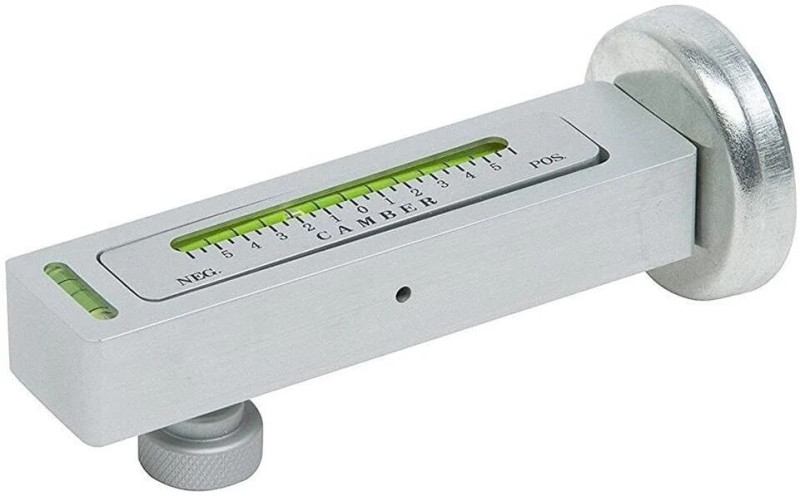

Wiz Khalifa
Kalacskepu #95175 üzenetére
Amit küldtél képet nem tudom mennyire hasznos cucc.
Ugye figyelembe kell venni hogy a kocsi is vízszintben legyen stb... egy ilyen állításkor szóval sok tényező kell, amit küldtél ezt kb egy mágneses kicsi vízszintmérővel is megtudod csinálni. -
Nevezzük inkább eszköznek, és ilyenre gondolok.

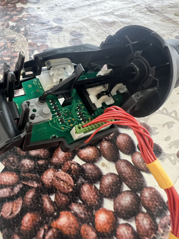

rob210
Kalacskepu #94884 üzenetére
Kalacskepu #94883 üzenetére

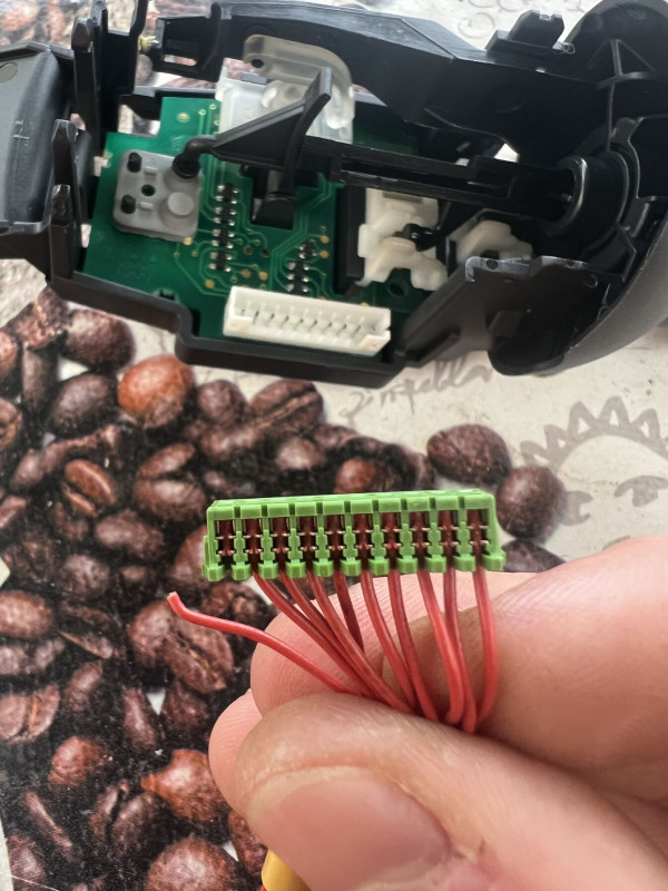

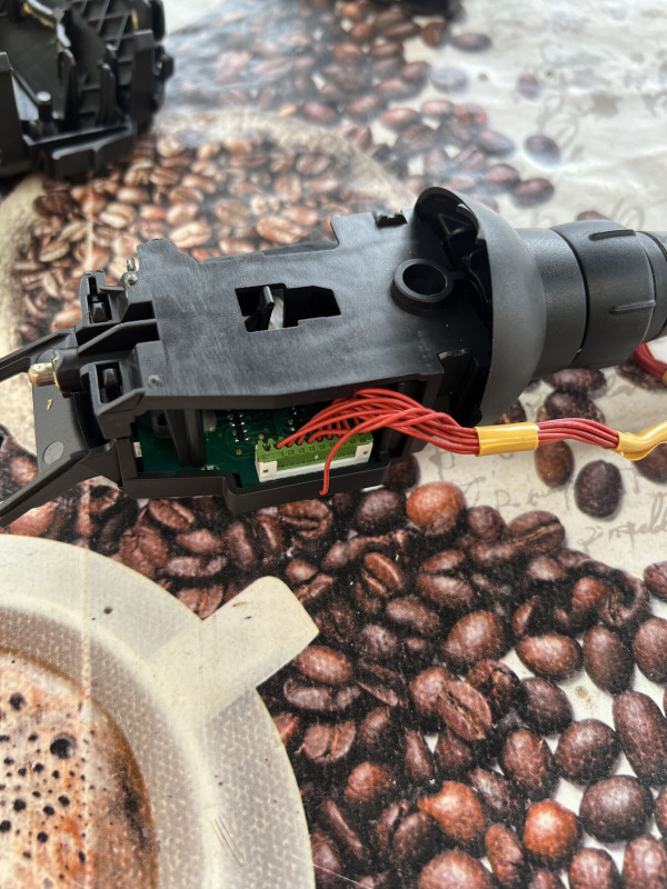

Kiszedtem a PCB-t, majd azt az egy szálat a másik oldalon ráforrasztottam direktbe a p*csába (legszívesebben az összessel ezt csinálnám), most működik rendesen, nem játszadozik!
Kalacskepu #94862 üzenetére
Ma már úgy fogadott, hogy alapból fent volt a tompított, és nem tudom levenni.
Indexre reagál, viszont helyzetjelző, tompított és refi között nem tudok váltani. Másik oldal (ami pont maga a "főegység" ha nevezhetjük így) most tökéletesen működik. Most kérdés hogy akkor megúszom-e csak a bal oldal cserélésével, vagy mindkettőt ki kell.
Szerk: Meg van a ludas, piros kábel ami megy át azzal van baj. Vissza raktam, mozgattam és játszott össze-vissza. Végére ki is jött az egyik, angol fórumon pont ilyet olvastam.
Velem nem baszik ki, megcsinálom.

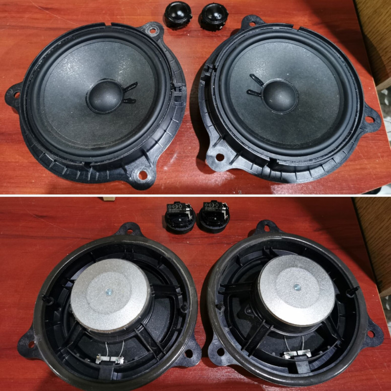

Aha látom, de esetleg valami alátét gyűrűvel, esetleg a gyári rács nagy "lábainak" a levágásával, nem lehetne valahogy rögzíteni?
A talisman gyári hangszórói hasonlóak voltak, de ott minden bement a gyári helyre, igaz nem én építettem be.
Ez a szett ment a helyére:
Az ajtóban és a műszerfalon is minden gyárira lett visszaalakítva, pedig az ajtóban lévők alá nekem is kellett kiemelő keret is. (mondjuk nekem ez volt az elvárás is, hogy úgy építsenek be mindent, hogy abból semmi ne látszódjon) -
rob210
Kalacskepu #91149 üzenetére
Én a helyedben vágnék két szilikongyűrűt és odaragasztanám nem túl erős tömítőragasztóval.
