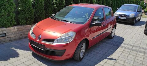

Szia.
Jó bele az 5w40, 5w30 amelyik szimpatikusabb.
Vezérlésből dayco, gates, szerintem.
Hosszbordás, dayco, gates, ina.
A generátor felülvizsgálat ne maradjon ki!
Én most viszem az enyém felújítani, még nincs baja, de én már hallom, hogy valami nem oké.
Illetve egy szelepbeállítást is csináltass vezérléscserekor. Olyankor úgy is szét van szedve. -

Ismét családtaggá vált egy Clio, most egy 2006-os 1.2 D4F740 motorral szerelt darab, anyukám vásárolta. Van hozzá szervizkönyv és gyári kezelési útmutató német nyelven, de sajnos nincs nálam jelenleg. Inkább titeket kérdeznélek, hogy ebbe a motorba melyik olajat ajánlott tölteni? Az Elf Evolution 900 SXR 5W40 4L néztem ki, mert visszaolvasva már lett korábban ajánlva.
Akarunk cseréltetni komplett vezérlés és hosszbordásszíj-szettet is, ezekből jó az SKF, INA vagy Dayco márka?
