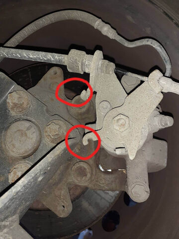

8mm a gyári új és 7mm a kopásértéke az alá nem lehet bemenni.
rob210
Mezga Aladár
#86449
Hát az a tárcsa szabályoztatás nélkül hm....
Visszaadom a szakmát.
Mezga Aladár
rob210
#86448

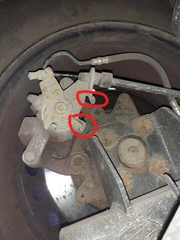

azt a hátsó tárcsát ugye nem hagyták így?
Szétkapták az egészet és rendbe rakták.
A betétek szorultak a nyergen, kiszedték leszedték a rozsdát és rézpasztával megkenve összerakták. A tárcsa/betét vastagsága rendben volt és elmondásuk szerint nem volt kagylós kopás.
Van valami egyéb feladat vele?
Jövő héten megyek olajat cseréltetni, ha valamit kell vele csinálni akkor megcsináltatom. -
rob210
Mezga Aladár
#86447
A kézifék karnál van az állító a box alatt.
Rugó hm... Fejből nem megy, ha nem felejtem el és lesz időm holnap megnézem.
Az pedig a dob tartó szilent, az jó , ha van
De én is kérdezek valamit , azt a hátsó tárcsát ugye nem hagyták így?

Adott egy Megane 3/3 16/16v 110 LE.
Megvolt az első szervizlátogatás, hátsó fék tisztítás karbantartás.
1, Amire felhívták a figyelmemet, hogy szerintük hiányzik a kézifékhez 2 db visszahozó rugó.
Az képeken a rugó rögzítési pontjai pirossal jelölve.
Ha valóban így van akkor tudna valaki segíteni egy cikkszámmal?
2, A másik amit jeleztek túl van húzva a kézifék bowden. A kézifék állítója merre található?

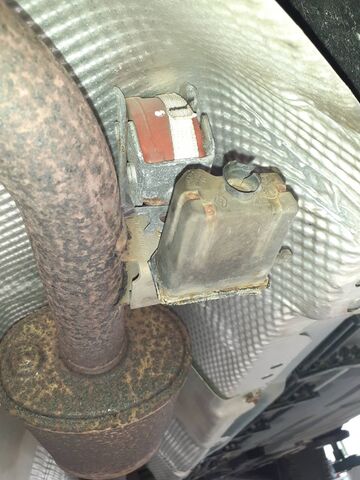

3, Ez micsoda? A kipufogó középső dobjára van szerelve.
