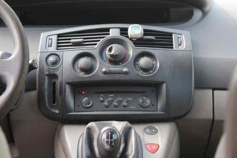

Szerintem ezekhez is kell beépítő keret. Megane 1-be legalábbis kell, és ezeknek hasonló a formája, mint a megane gyárija.
Ilyesmire gondolok (bár lehet nem pont ez kell).szerk.: gyárihoz nyilván nem kell, csak a szabvány 1 din-hez.
