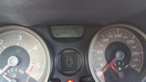

Megane 2, ma, indítás (pöcre) motor alapjárat rendben. A km óra mellett lévő középső kijelzőn korábban sosem látott karakterek, szótöredékek jelentek meg (PL CLUTCH INSRT CARD vagy PLEA REMOV L/L) Rövid kb 45-50 km-s utam volt, de ezen kívül más problémát nem vettem észre.
Szerintetek mire számíthatok? -

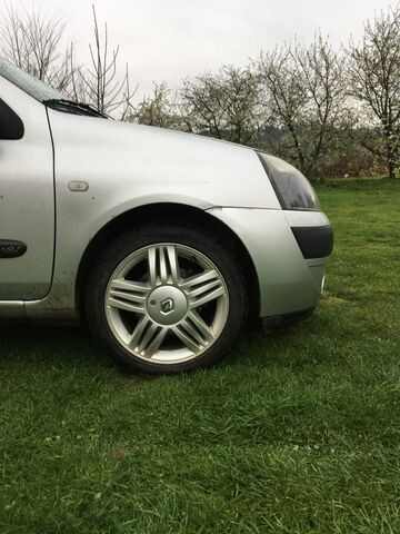

Clio 2/2 1.4i 16 os felnikkel nem túl komfortos.. 15 össel az lenne szerintetek?
