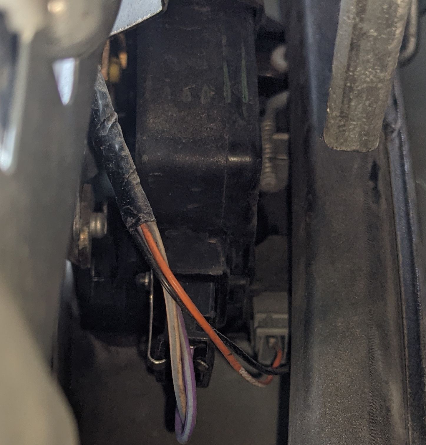

Bár nem érkezett válasz, azért leírom a végeredményt, hátha valakit érdekel, mi lett a megoldás.
Szóval jól sejtettem, a fehér lila a ajtózár tápja, a fekete narancs pedig a nyitás érzékelőre megy, ami egy sima mikrokapcsoló a burkolat alatt. Alapból zárva van az áramkör, és, ha nyitom az ajtót, benyomja a mikrokapcsolót egy nyelv, és bontja az áramkört.
Ez volt a ludas. 300Ft, nem nagy tétel, viszont eljutni idág, plusz a két sarut átmenteni az új mikrokapcsolóra már igazi műszerész meló.Végülis úgy sikerült kiszedni az ablakemelő szerkezetet, hogy az a nagy fekete megvezetősín kivehető volt, és miután sikerült leakasztani a kilincsről a zárszerkezetet, simán kifért az ablakemelő szerkezet. A zár leakasztása sokáig tartott, de így, már, hogy érti az ember, 3-adjára már csak pár perces játék

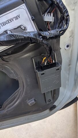

Még mindig központi zár téma. Szétszedtem az ajtót. 4 vezeték megy a zárhoz.
A fehér-lila a tápja a zárnak, azt a csatlakozót le tudtam húzni, addig jutottam, viszont a fém klipsz az leesett, és fogalmam sincs , hogy fogom visszatenni.
Lehetséges, hogy a fekete-narancs lehet az érzékelője, hogy be van-e csukva az ajtó? Ott bent ahhoz a csatihoz már nem férek hozzá sehogy.
Ki kellene szednem az egész ablakemelő modult, mert annak a végére van applikálva a zár, Sajnos nem megy, az a fekete sín útban van, ami az ablakot vezeti meg, és be van hegesztve.
Van ötletetek, hogyan kellene kijátszani az ablakemelő szerkezetet onnan?
Köszi előre is minden ötletet.

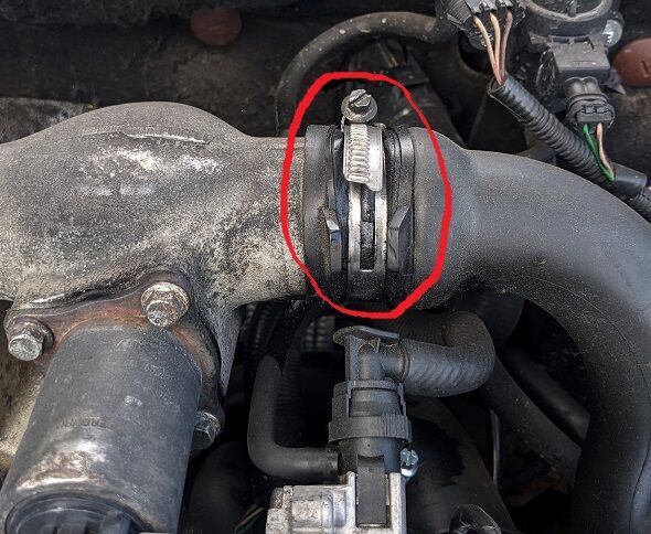

Szerintetek lehet kapni ezt a gumitömítést külön?
ez egy U alakú gumi, amit rá kell húzni a levegőcső végére, de már annyiszor rakták fel szarul, hogy teljesen elnyíródott, és kifúj, akárhogy próbálom újrarakni. Esetleg létezik erre valami univerzális megoldás?
Laguna 1 , 1.9dci, 109LE , F9Q718 motorkód
Köszi előre is!
...kifúj az egr-nél is, látom, de ahhoz lehet kani tömítést a boltban

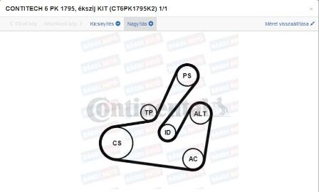

Akkor az vmi sima görgös csapágy lehet?
Valami nyiszog folyamatosan, télen-nyáron, és gázadásra, elvételre változtatja a hangját, váltásoknál mint valami kis blow-off szelep hangja van, csak nagyon halk.
Vezérlés most lett cserélve, uh az ékszíj körben lesz valami.Vagy a TP, vagy ez az ID

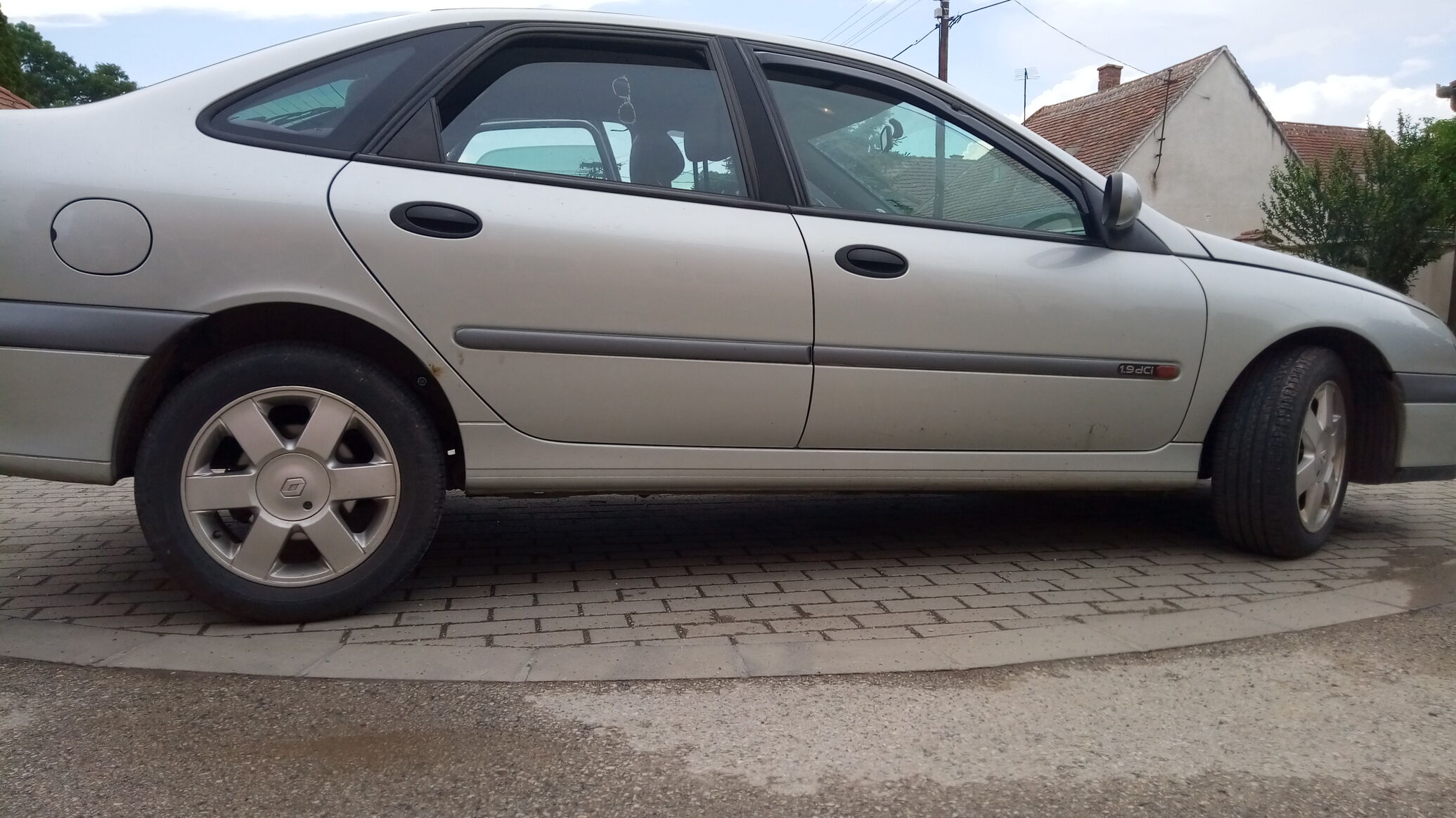

Laguna 1 ph2, b56w kasztni, tárcsafékes, 1,9 dci, 107LE
Ma reggelt egy bukkanón koppant egyet hátul, és leült a hátulja, eltört a hátsó híd.
Esetleg bontott hídban nem tudtok vmi kontaktot, aki tudna segíteni, vagy van neki? Felújítottat találtam a neten 80-100e között, garival, de, ha megéri, kockázatnék egy bontottal.
Kell valamire figyelni, ha bontottat néz az ember, vagy bármely laguna 1 hátsó híd jó lehet?
Vas megyei hozzáértő szaki is jó lenne, de gondolom, minden melújító Pest környéki.
Köszi
