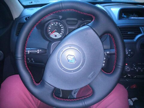

molnarpeter
#64673
Én az "Ebay"- ról rendeltem, de most sem sokkal drágább.
https://www.ebay.com/sch/i.html?_from=R40&_trksid=m570.l1313&_nkw=WCaRFun+Hand-Stitched+Black+Leather+Car+Steering+Wheel+Cover+for+Renault+Megane+2+2003-2008+Kangoo+2008+Scenic+2+2003-2009&_sacat=0
Egyébként a Megane2-nél a gyári bőrkormány vékonyabb mint a nem bőr, és erre kerül rá a bőr. Bármilyen profi kárpitos teszi rá vékonyabb nem lesz. -
