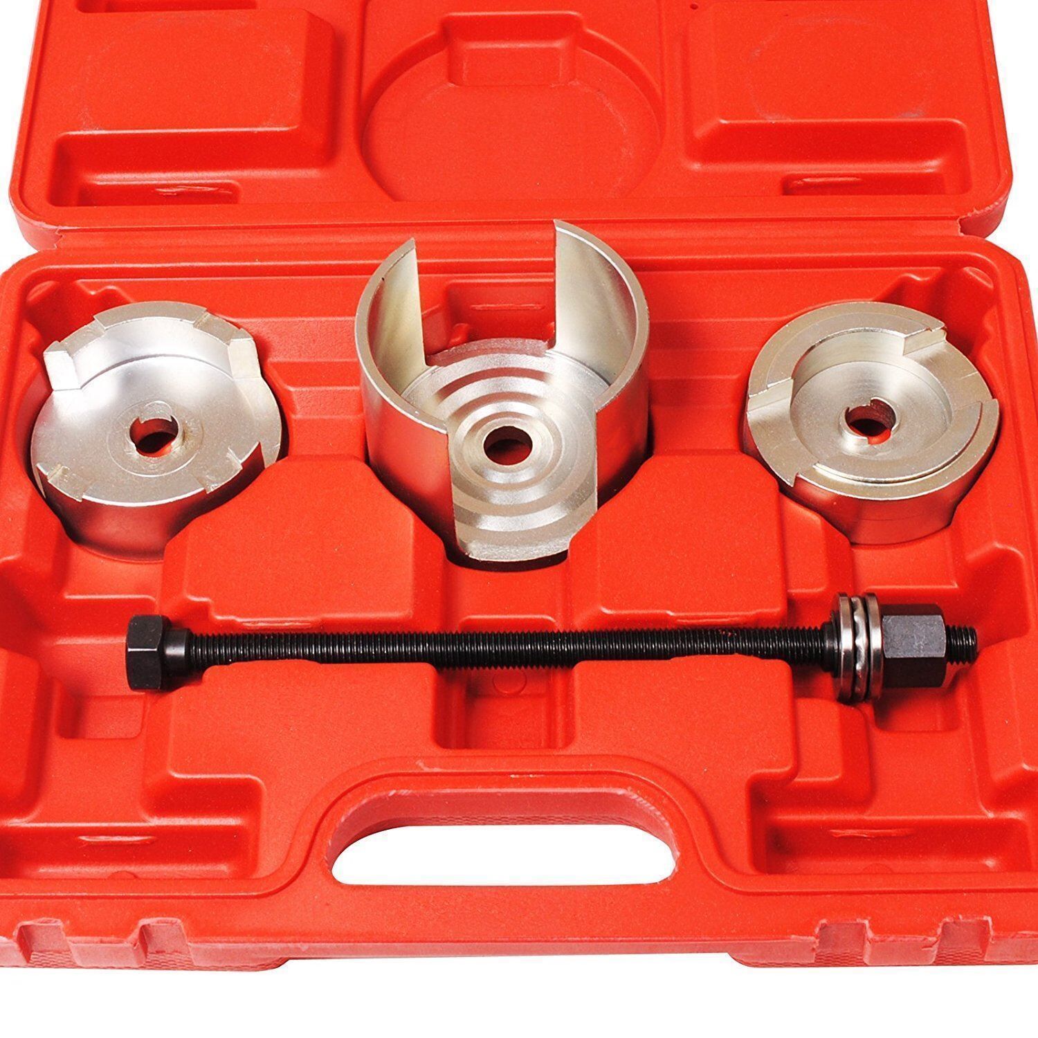

Mit takar a célszerszám? Most tervezem én is lecserélni ilyenre. A Renault - nál állíttassam is be?

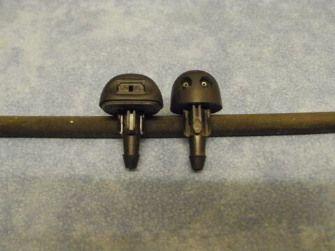

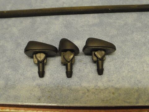

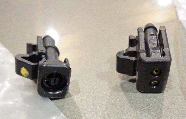

#66225
Én is a citroenét faragtam bele, elég jól belepattan és helyén is marad, viszont mivel nem állítható sajnos nagy része a tetőre megy. Most kintebb van húzva és lentebb állítva (fbs-el fixálva) így jó.
vagy így hagyom, vagy foglalkozok még vele, még nem tom...Ami viszont tökéletes lenne az a Kango II-es fúvókái, mert állítható is.
itt van kép meg cikkszám is (3200ft) de sajnos a renault már kivezette ezt a cikszámot
és a helyettesítő cikkszámos (289308179r 4600ft) pedig szintén ablakra huggyozós...
Szóval bontóból kéne olyat szerezni...
Volt még Fluence 289309708R -is de már nem foglalkoztam vele... -

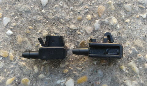

#66223
Eddig csak elméleti szinten foglalkoztam vele, de én is m2-be a Citroenes fúvókát néztem, konkrétan ezt:
Kis reszeléssel, farigcsálással bele lehetne mókolni M2-be.
CC-nél ha nincs rendesen beállítva, akkor lenyitott tetővel jön a gyümölcsös zuhany, ha álló helyzetben próbálom a madárlátta ablakot lekapatni.Egy ideig finomszövésű acélhálót feszítettem a fúvókára közvetlenül, de inkább csak habosította.

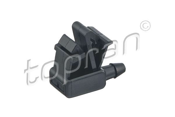

forceberg
#66218
Ablakmosó visszacsapó szelep, bárdinál vettem (500ft), beépíted a csőbe és nem folyik vissza egészen tartályig, hanem megtartja a vízoszlopot maga előtt is, így egyből spriccel. Tettem előre is meg hátra is...

Viszont jönnek elő sorba a zsebbenyúlós kiadások, annak ellenére, hogy mióta nálam van mindent megkap, de állandóan van valami nyügje, ezért a szerelőm (akit sajnos vásárlás előtt nem ismertem) azt tanácsolta, hogy szabaduljak tőle, amíg lehet. Városban szinte alig használjuk az autót, párom és én is bringázunk a munkába, így csak ha nagyon cudar idő van akkor vesszük elő. Fő felhasználás szülők látogatása, valamint kirándulások, nyaralások bel és külföldre. Tavalyi évben 18 ezret mentünk, de mondom ennek 90 százaléka autóút és minimimum 100 km-s távok. Amúgy Győrben élünk, tehát a városi használat sem annyira strapás, mint mondjuk BP.
és ha sehol nincs áram, akkor ott, hogyhogy van...még...?
