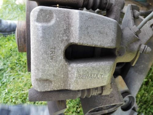

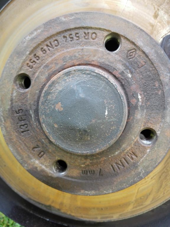

Nah megvolt a hátsó féktárcsa+betét csere a Röncin... munkadíjjal megállt 33k-ból. Ez pozitívum. Mivel a szerelő srácra bíztam a beszerzést, így végül Mintex lett a tárcsa és a betét is. Elvileg ez nem volt a javallott márkák listáján, de nem aggódok annyira. Évi 9-10 ezer futásmennyiségnél, nagypapás vezetéssel nem hinném, hogy hamar elkopna.
Sgt. Chris
Savanya #37326 üzenetére
Lemértük végül, de csak 240-es a tárcsa, de az tuti, hogy csapággyal és ABS gyűrűvel kell... A szerelőm faterja alkatrészboltos, így nagyon remélem, hogy előbb utóbb a nekem megfelelő kerül a kocsimra :-) Így nem nekem kell izgulnom az alkatrész rendelésen. (Hála istennek, bár a pénztárcámnak nem hiányzott...)
Sgt. Chris
Sgt. Chris #37294 üzenetére
Sgt. Chris
Sgt. Chris #37280 üzenetére
Kapcsolódva az előzőekhez, most itt a Kovács alkatrész honlapján pl, ha a motorkód szerint kiválasztom, hogy listázza a fékbetéteket, akkor szemmel láthatóan eltérő geometriai formájúakat is listáz. [link]
Ezek egytől-egyig, csont nélkül jók az enyémhez, vagy van amire még figyelni, kell? (Teljesen noob vagyok a technikához :-) )
Ahogy olvastam az ajánlott márkák az LPR, Zimmermann, ATE?
