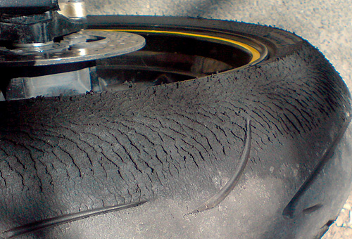

yodamastah
#1781
Azt nem értem általában a gumikép olvasásban (rengeteg dolog közt) hogy ilyen hidegben ez tök jó végülis. Ilyenkor mindig valamiféle peremes kopások jönnek elő a legtöbbeknél-gondolom hibás nyomás miatt.
Na de ezek a kis szemetelések a gumiban ugye a kerék szögsebességének változásából ered. Ami mindig megvan. Ha teszem azt agresszív állat az ember, és nagyfék-nagyonszűkenfordul-nagygázt alkalmaz, akkor az elejét jobban felkeményítík az agresszív féktávok miatt. A segge ilyenkor is puhább, ráadásul agresszív a kigyorson is. Szóval van akinél ez a gumikép jó?
végülis szanaszét terheli a gumit direkt.
Míg ha kanyarsebességre törekszünk, akkor nem kell akkora előfeszítés+comp a féktávon, mert majdhogynem utazunk a kanyarban. Vagy nemtom. -

yodamastah

Bizonytalannak nem.Csillapitani csillapit a rugostag. Csa par centivel osszebbul a futomu es mar nem ugy dolgozik. Szeleisti az ivet gazon amikor nincs megfelelo hatso villaszog. De akkor kerult bele az a rugostag, azt se tudtam mi hogy lesz jo
PErsze en hulye kimentem egy zsir uj hatsot szejjel gyilkolni
SOk ertelme nem volt

yodamastah
Topiccsendőr
#1778
Ez tipikusan rugo tepes inkabb szerintem. De leginkabb annak a jele hogy lapon tuldolgozik a gumi a futomu helyett, vagy hogy egyszeruen a gumi laza szerkezete nem birja a terhelest.
Ez a gumi ekkor jott ki, senki(!) nem tudta megmondani milyen nyomassal lesz jo. Mentem a pirellissel. Lehet jo volt, lehet nem
A futomu nem volt olyan rossz, de puha rugo volt benne nagyon, es emiatt kanyar kozepen nagyon osszeul, ott mar a gumi tul sokat dolgozik. A hideg aszfalton minden guminal a puhabb keverek hajlamos szetmenni (ez medium volt) A ketto osszeadodik > salata a gumi. Aznap nem csak nekem
A rugostag kapott azota erosebb szelepelest, meg erosebb rugot, es tobbet nem lattam ilyen gumikepet. Bar az is igaz hogy utana nem sokkal attertem dunlopra
Na a d211 dunlop meg egy olyan hogy hringen 20-25 fokosnal hidegebb aszfalton hard keverek kell, mert a medium hard vagy annal puhbb mar szejjel szakad. -

yodamastah
#1776
mármint ilyen gumiképnél a compression van oda, nem?
