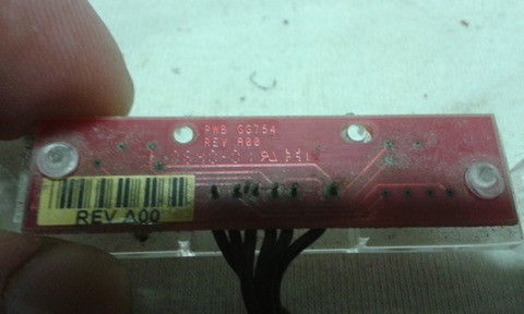

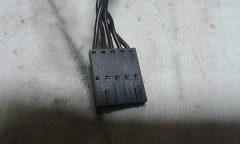

Már szétszedtem szálakra az XPS led panel vezetékeit, sajnos mind fekete.
Az elülső paneleken 5 vezeték van, a hátsó kis panelen 6. Van itthon 9V-os elemem, Melyik vezetéket hová tegyem, hogy letesztelhessem a színeket? ITT vannak a képek és beszúrom még egyszer a linket (oldal alja felé teszteli 9V-os elemről). -

Van ITT valami (oldal alja), ez alapján már könnyedén szét lehet kapni az előlapi panel vezetékeit, mondjuk azt nem értem, hogy a pwr led-nek miért van három vezetéke?
Ha azt akarom, hogy mondjuk konkrétan csak a kék szín világítson a led paneleken, akkor melyik két vezetéket kell rádugni a molex csatira? Melyiket ha csak a pirosat és melyiket ha csak a zöldet szeretném?
A hátsó kis darab led panel-nél miért van egyel több vezeték? -

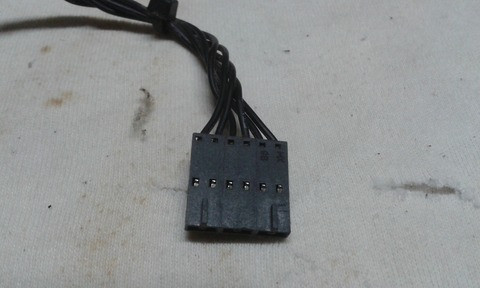

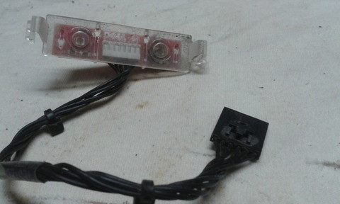

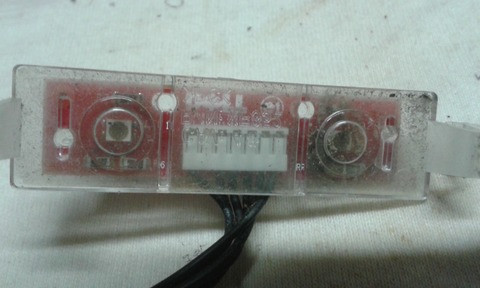

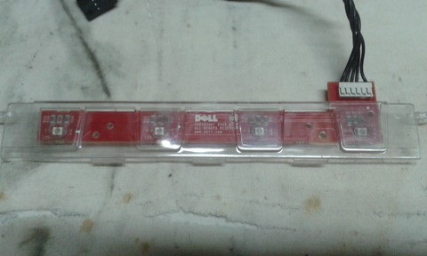

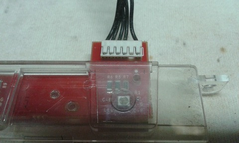

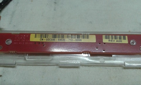

Ahogy ígértem...
Nokérem.
Itt van ez az egyébként valaha szebb napokat is megélt Dell XPS 700-as gépház, amit ma szétszedtem elemeire. Macerás volt, de sikerült. Már csak meg kell fürdetni, helyre kalapálni és átalakítani.
Kimángásztam az előlapon található két sor ledet és a hátsó világítást is.
Az lenne a kérdésem, hogy lehetne ezt a modult visszaépíteni a gépház megfelelő helyére úgy, hogy nem a spéci csatlakozókon keresztül kapja a naftát és vezérlést a led sor, hanem mondjuk a tápról. Az sem baj ha csak egy színnel világítana a mókolás után. Esetleg egy kapcsolót is közbe lehetne iktatni, hogy ne állandó jelleggel világítson, de ez ráér később is, nem élvez prioritást.Az elülső világítás egyik panelja és az 5 kábeles csatlakozó:
A hátsó világítás panelja és a 6 kábeles csatlakozó:
Ötletek a megvalósításhoz?
Vagy válasszam a könnyebb utat és led szalaggal oldjam meg a kérdést? Ezeket és a többi spéci cuccot (előlapi panel, power on, led panelek) meg adjam el alkatrésznek?
Power gombnak már megvan az utódja, nem az eredeti lesz visszarakva. -
