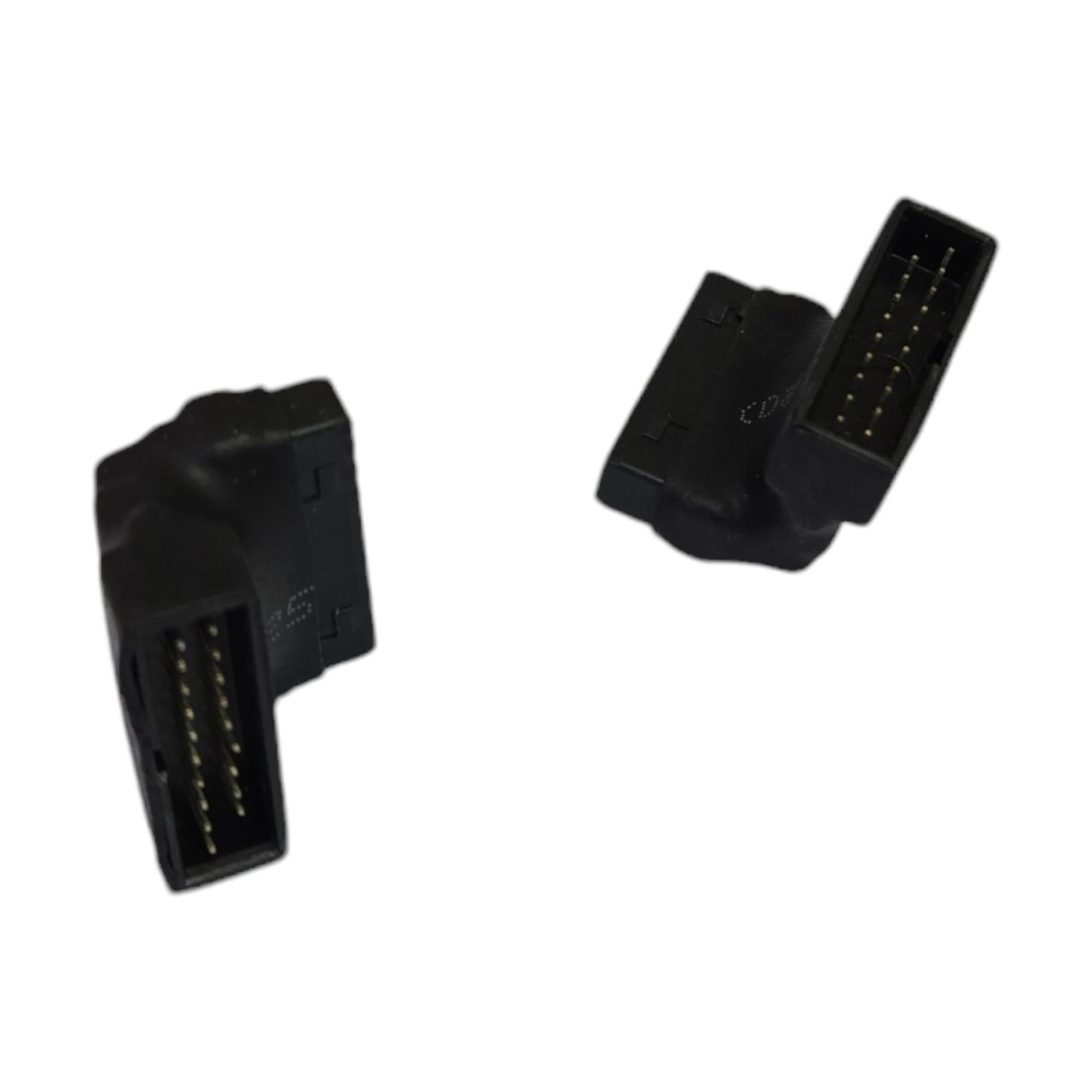

Jöttem megkövetni magam
Bár amire emlékeztem házikók, azon már nincsenek előlapok (kellet pár vezeték, párszor, na
) azért az egyik dobozomban találtam ilyen csatit, meg egy kis érdekességet.
Egybecsati és egy érdekes közösítő: [kép]
A közösítőnek egyik felét fényképeztem, de a másik felén a többi alaplapi vezérlőpanel pin is megvan. -
sheep
abdulka1
#20266
Ez egy nagyon jó kérdés.
Ezért érdeklődtem én is itt, mert a neten én is csak azt a leírást láttam amiben különálló vezetékeket mutanak.
Ezek szerint létezik belőle ilyen változat, bár úgy tudom ezt a házat nem sokáig forgalmazták.
Megkérdeztem az előző tulajt is amúgy hogy nála hogyan volt bekötve de még nem válaszolt.Amúgy egy picit elkiabáltam a dolgot, ha már itt tartunk lenne egy kérdésem:
a gép csak nem akar elindulni, a bekapcsoló gomb, ventik, alaplapi ledek működnek, de nincs kép a monitoron és ami nagyon fura a billentyűzet/egér sem kap áramot. Szóval nem tudok belépni a biosba.
A ventik pörögnek kb egy percig, az alaplap világít, utána kikapcsol és újraindul.
Ehhez esetleg lehet köze ehhez a vezetéknek? -
