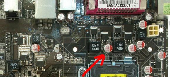

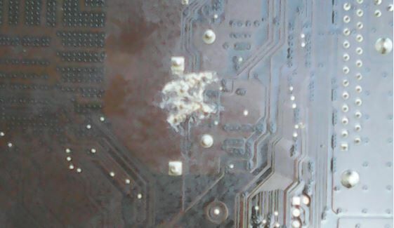

Tegnap hoztak egy "valaki" által előzőleg, hibakeresés céljából (állítólag) szétszedett gépet.
(táp, hűtők vastagon rásült porréteggel)
Megállapították, hogy a VGA rosz, és mivel nekem vannak elfekvő alkatrészeim, ugyan tegyek már bele egy másikat.
Előtte darabokra szedtem a gépet, kitakarítottam, és néhány dolog szemet szúrt.
Táp Codegen 400W, több púpos kifolyt kondival. Csak a power gomb 2. nyomására indul el.
Lap: Asus P5QL SE amin a VRM egyik kondija bár szemből semmi nem látszik rajta, de a hátlapon száraz kemény habszerű cucc van a forrasztásai körül.
Kicseréltem a tápot, procit, memóriát, VGA-t garantáltan működőkre.
Bekapcsoláskor hűtők pörögnek, alaplapi led világít, de a monitort nem kapcsolja be.
Jól gondolom, hogy ez a hibás kondi okozhatja a PCI-e foglalat hibáját? -

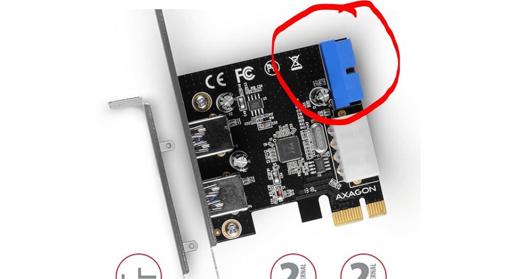

Tisztában vagyok vele, hogy barkács, de pont egy ilyen szerkezetet kerestem amikor ráakadtam. Nem létszükséglet, csak beleszaladtam egy pc ház-alaplap inkompatibilitási hibába, így most a tápot takaró lemezre rögzített SSD, és a pontosan ez fölött csatlakoztatott előlapi USB3.0 dugója között, elég feszült a helyzet.
Azért, jártomba keltemben egy ilyet megpróbálok majd venni. [link]
