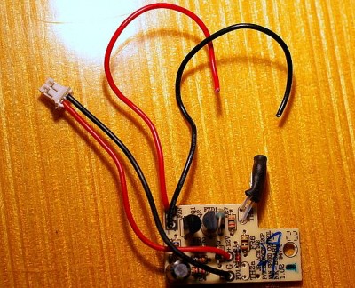

A tápok termisztoros fordulatszabályzója a melegedésre növeli a fordulatszámot nem kell ott semmiféle visszajelzés a negatív koefficiensű (NTC) alkatrésznek melegedésre csökken az ellenállása és nyítja a tranzisztorokat ami a tápfesz emelkedését eredményezi, úgy hogy közelít a 12V felé.

Teljesen valószínűtlen, hogy lenne benne érzékelő.

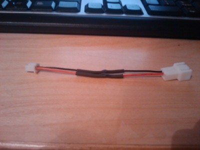

Én a te helyedben hozzá sem nyúlnék, nem véletlenül tettek bele olyan légszállítású ventit ami benne van.Ezt a molexes dolgot meg nem tudom hogy gondoltad ha forrasztva van a venti, ez esetben felejtős, hogy rádugnád ott bármire is.
Erre valami jó házi megoldást tudtok azton kívül hogy 5-10e forintos blankolót vegyek.
Fogsz egy nyomorult forrasztópákát és körbeolvasztod rajta a szigetelést, majd lehúzod.

Nem valószínű, hogy van benne "venti felügyelet", inkább az alkatrészek hőmérsékletét figyeli a táp. De egyszerű, ha kiszereled a ventit és kiderül. De szerintem nyugodtan kicserélheted a ventilátort (feltéve hogy nincs már rá garancia, mert a táp megbontása garanciavesztéssel jár).
Ha nem akarsz blankoló fogót venni, akkor egész egyszerűen meg kell tanulni késsel/szikével kábelt csupaszítani...Ł-IceRocK-Ł: leszeded a matricát, alatt lesz egy kis dugó, azt kihúzod (fogó/csavarhúzó), az alatt lesz a venti tengelye egy seeger gyűrűvel, azt a gyűrűt óvatosan leveszed a tengelyről (szintén csavarhúzó/fogó) akkor szerintem szétjön a venti.
