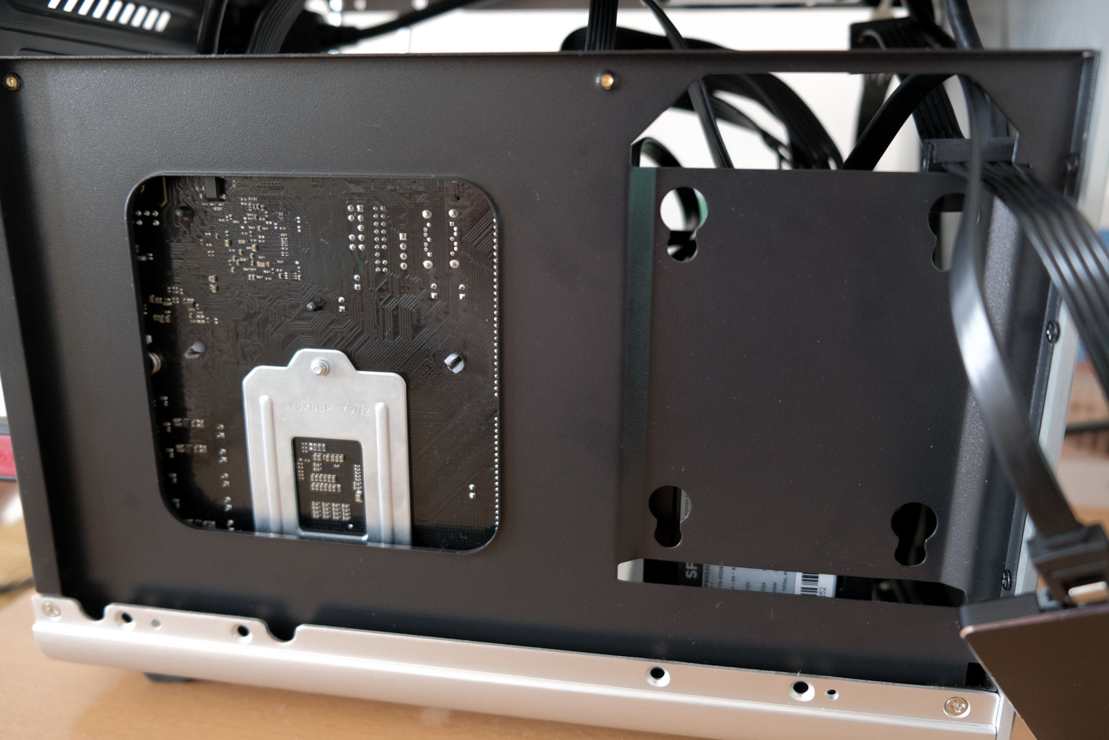

#45319
Itt egy kép, a lukacsos rész a teteje. A ház nélküli beépítés nem jó, kinyitható a szekrény, kapcsolgatni fogják ki-be, USB-n hozzá kell férni, stb.

SFX táp, Trolee-féle átalakítóval.
Az alaplapi tálcáról kivágtam azt a kitüremkedést (ettől mondjuk kicsit instabil lett a fémlap), és rácsavaroztam egy megvágott [1x 3.5" -> 2x 2.5"] átalakítót, benne a merevlemezekkel. Így akár még 2db 3.5-ös HDD is beférne, ha kivenném a felső ventilátort, és a VGA-t lecserélném valami 1 slot-os LP modellre. -

A sima megoldással az lett volna a gondom, hogy nem nagyon találtam értelmes porszűrő kialakítást és ami a Pluson van, az meg nagyon baba szerintem.
Már elkezdtem belakni, de délután lövök egy képet a hátsójáról, ott látható a lényeg!
