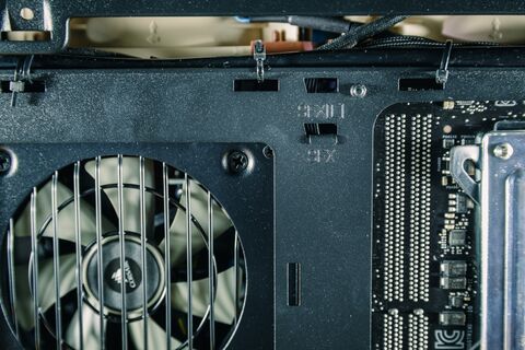

Fractal Design Node 202-be ha átvágja az ember a riser alatt a fémet a 2 kamra közt hogy át tudjon nyúlni az alaplap a videokártya alá (vagy IGP-vel) meg esetleg paneltáppal, bele lehet tenni egy kisebb mATX lapot? -

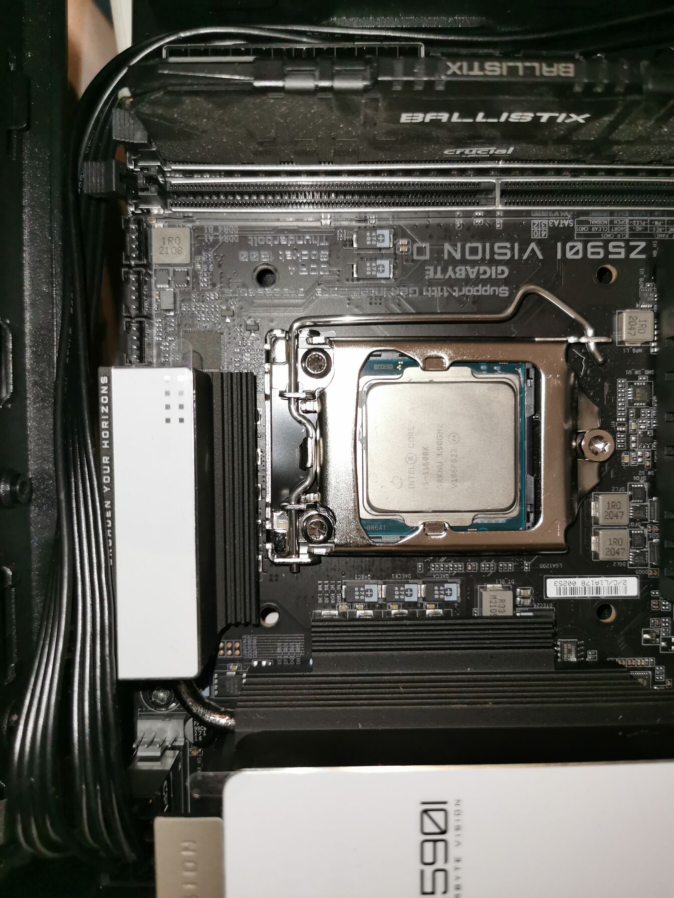

Vettem egy Giga Z590I Vision D alaplapot, ITX-es.
A weboldalakon található fotókhoz képest a 8 pines cpu tápcsatihoz legközelebbi cpu hűtő lyukra sokkal jobban rálóg a vrm borda.
Sajnos semmilyen hűtőt nem tudtam rátenni, pedig próbáltam gyárit, Dark Rock 3-mat, Scythe Ninját, mégy egy TX3-mat is rápróbáltam bár az egy hiányos hűtő.
Mit lehet ilyenkor tenni?
