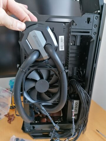

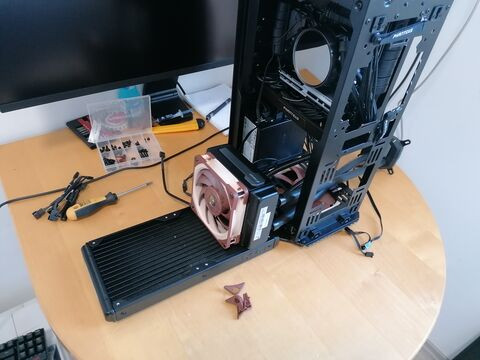

Sikeresen upgradeltem az Evolv Shift Air-t dupla AIO-ra. Bekerült egy Kraken X62(!) is a Corsair H80iv2 mellé. 2080ti kapott egy Kraken G12-t. Majd három Noctua Ventivel befejeztem a szendvicset
Durva hogy csendben lehet játszani egy ekkora géppel 4K címekkel
A leghangosabb most sajnos a Corsir szivattyúja
De, az már nem túl hangos

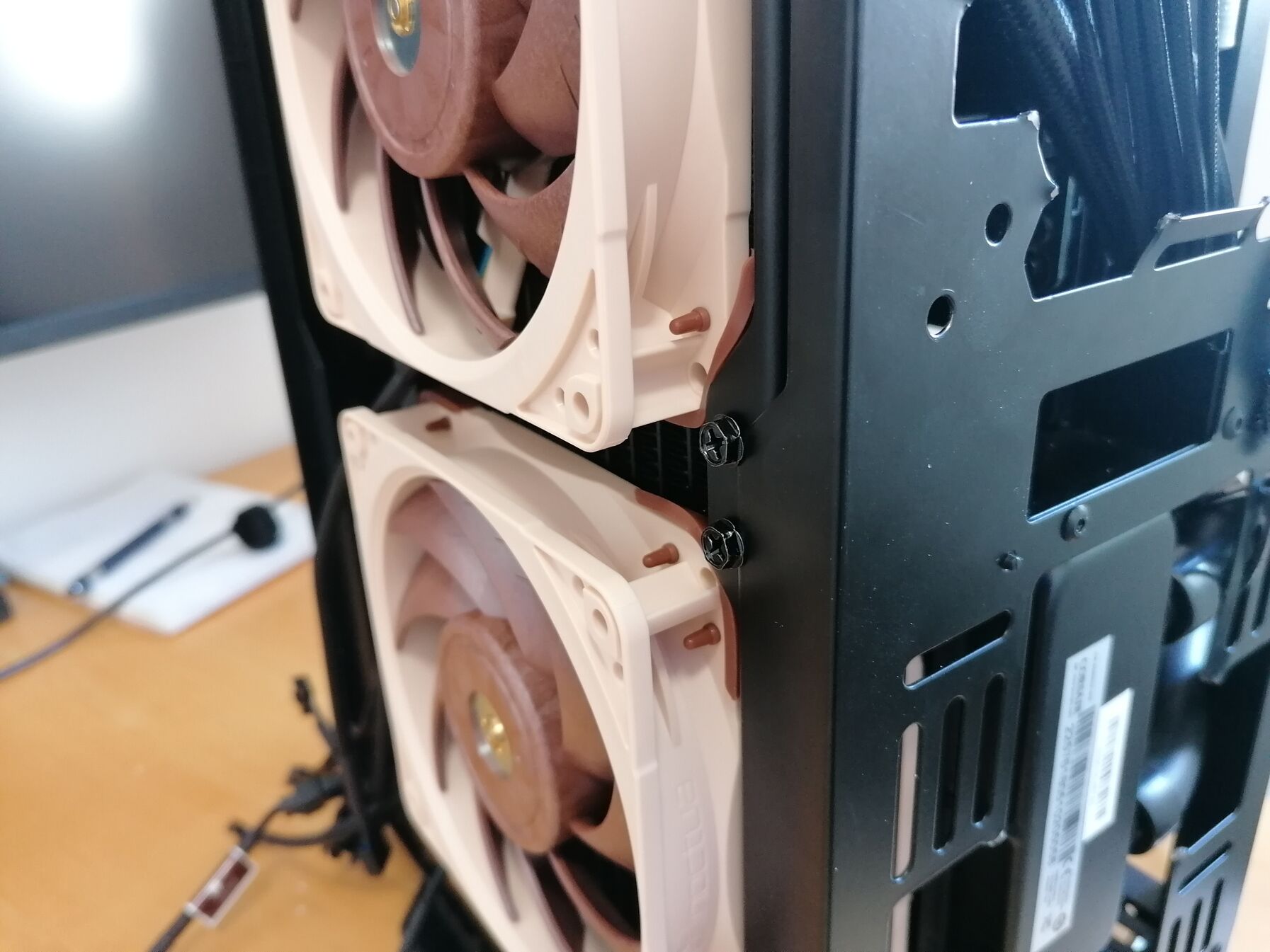

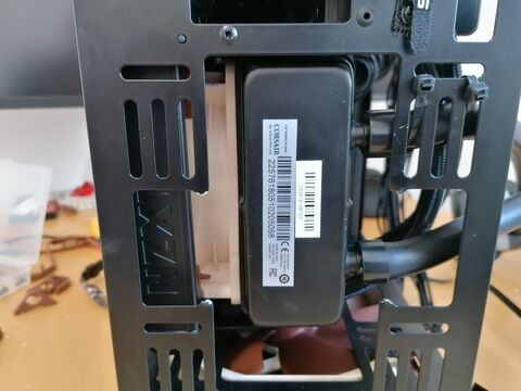

Mások okulására, benéztem a Noctua rendelést
Hallgattam, mértem beépítés után, hogy nem hozott ez akkora csodát, mint amit vártam
Aztán megnéztem a pontos modelleket és rájöttm, hogy amit ~7000-ért rendeltem (12 NF-F), az nem is radiátorhoz való ( ami a 12 NF-P lenne, hasonló árban), a"csoda" modelltől meg még messzebb van (12 NF-A), az ~13000Ft
Hiába na, ez is egy "szakma", bele kell tanulni

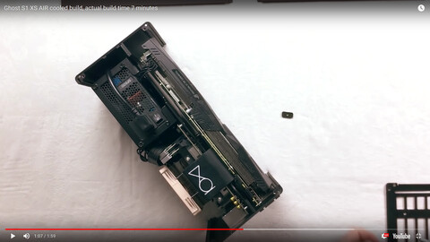

"Szerintem 1az1-ben ghost s1 koppintas"
Az lenne a jobbik eset, ha tényleg egy az egyben másolat lenne. Ám amennyire vonzónak tűnik a beállított képek alapján, annyira kiábrándító a belseje a tüzetesebb szemrevételezése után. Mintha a vázszerkezet tervezését egyszerűen félbehagyták volna... Így hogy a tető sem merevíti csavarkötéssel a házat, érthetetlen számomra miért nem lett robosztusabb a központi 'gerinc' lemez. -
