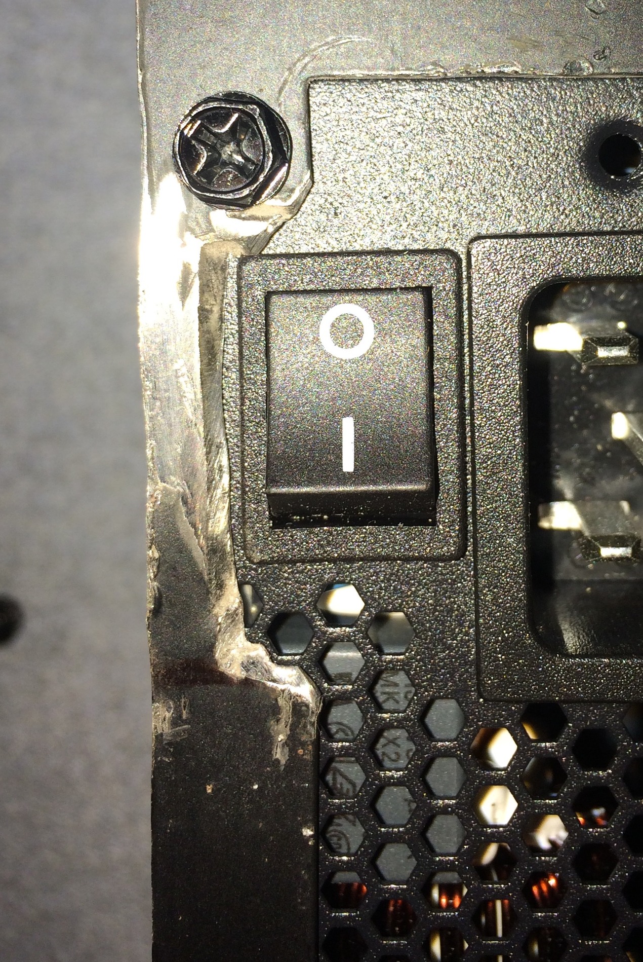

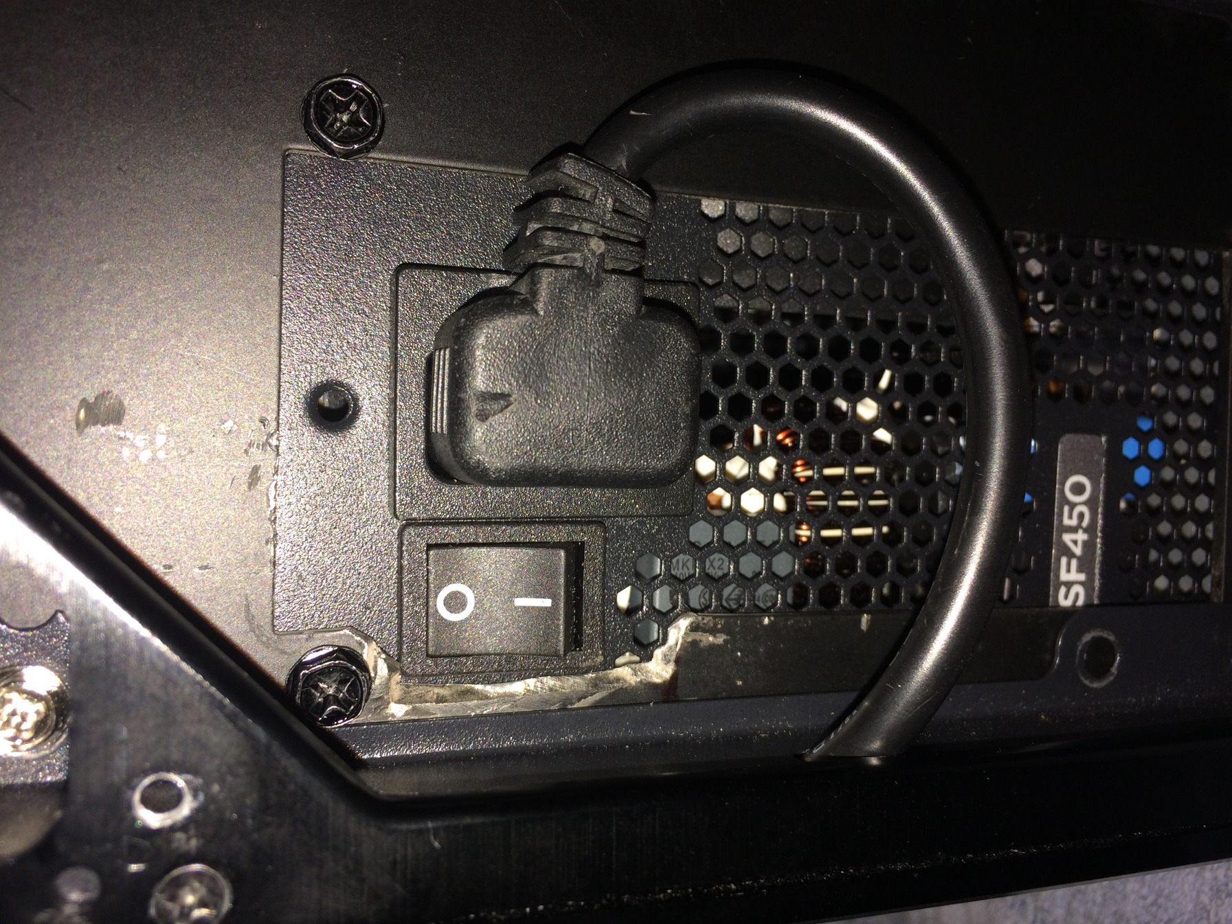

Hidegvágóval kicsíptük.

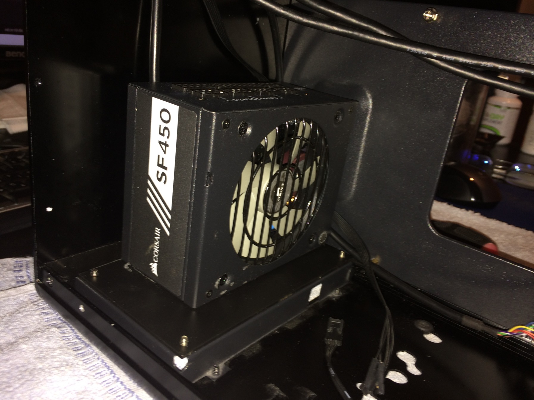

Most már stabilan a helyén a kis sf450. -

Én pont az ilyen esetekre szereztem be egy dremel 3000-et, azzal remekül szét lehet vágni mindent kis darabokra

Igen, úgy lenne elegáns, de kizárt, hogy flexel ilyen pici helyen csak a megadott határig tudjak vágni. Amúgy elég masszív az adapter, 2-es lemezből van. Tartani kell úgy is, ráadásul így még mindig stabilabb lesz, mintha nélküle, csak simán két csavaral raknám be a tápot.

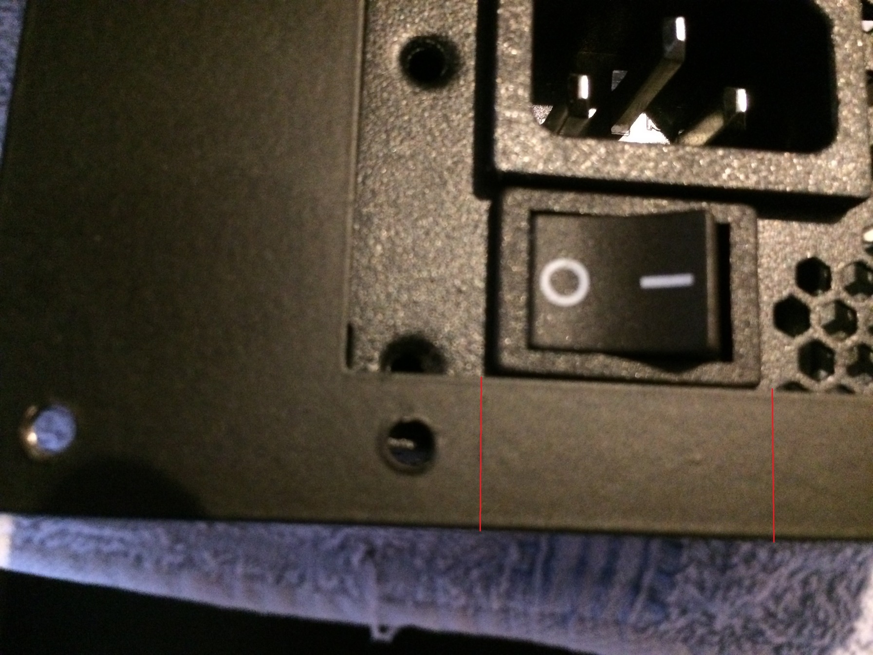

Ráhibáztál, maga az átalakító teljesen korrekt kivitelezésű, csak ez a kapcsoló kavar be.
Amúgy a távtartó nem biztos, hogy jó, mert ahogy látható a képen a kapcsoló kis pereme elég vastag, plusz ott lenne az adapter anyagvastagsága is. Innentől pedig a csavar lenne rövid emivel beteszem.
Marad a faragás

Üdv! Vettem itt aprón atx->sfx átalakító lemezt. A kivitelezés teljesen ok, de a Corsair sf450 táp kis áramtalanító kapcsolója nagyon elbaltázott helyen van, így a lemez nem fekszik fel a tápra rendesen.
Akár hogy forgatom nem jó, így nem stimmelnek a furatok. Adapter nélkül összeraktam, így 2 csavarral van most bent. Nem egy elegáns megoldás, bár kívülről nem látszik.(metis) Meg ugye ez a táp félpasszív, nem fog sokat menni a ventillátor. A gép egésze még nem állt össze, úgyhogy lehet, hogy még nekiveselkedek a lemez farigcsálásának.

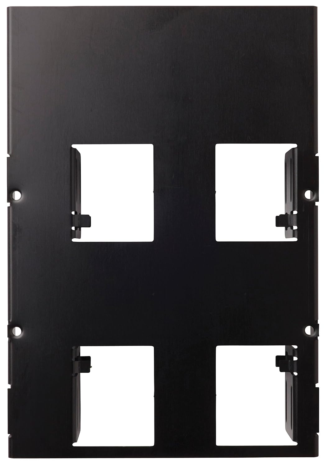

Mivel van pereme a lyuknak (és az ilyen peremes lyukak általában menetesek szoktak lenni), nekem az az érzésem, hogy menetes.
De ha esetleg nem, mennyibe kerülne menetfúróval nekiesni?

És akkor mi a gond? 5 mm hosszú M3 süllyesztett fejű csavar, míg a másik oldalra egy anya. Talán 30 Ft lesz a csavarboltban.
Szerk.: Ha a likon meg nem megy az M3, majd Tarzan megoldja.

De igen, csak abban nem vagyok biztos, hogy menetesek, vagy sem?
cinemazealot
AxBattler
#36835
Az alulnézeti képen látható 4 lyuk nem az, amiket Te keresel?

Szerintetek az alábbi kettő közül melyik HDD keretet lehet az alsó csavarmenetekkel rögzíteni egy házhoz? A másodikat szinte biztos, de az első lenne a tuti...
Corsair CSSD-BRKT2, vagy Logilink AD0010 -
