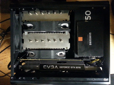

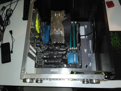

Hőmérsékleteket majd nézek, még be kellene kötni a HDD-t, csak nehezen fér el a sata power kábel, meg egy kis kábelrendezés sem ártana...
Ha megvan felrakom az oldallapokat, és utána csinálok egy kis stressz tesztet.
Egyelőre hangtalan a gép
Ui: A 2 SWIF2 forog, csak a képen még elfelejtettem bekötni őket

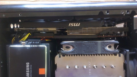

Nem vittem túlzásba
Kép1
Kép2Majd gyártok ide egy átalakító lemezt, most csak gyors összehajigáltam...

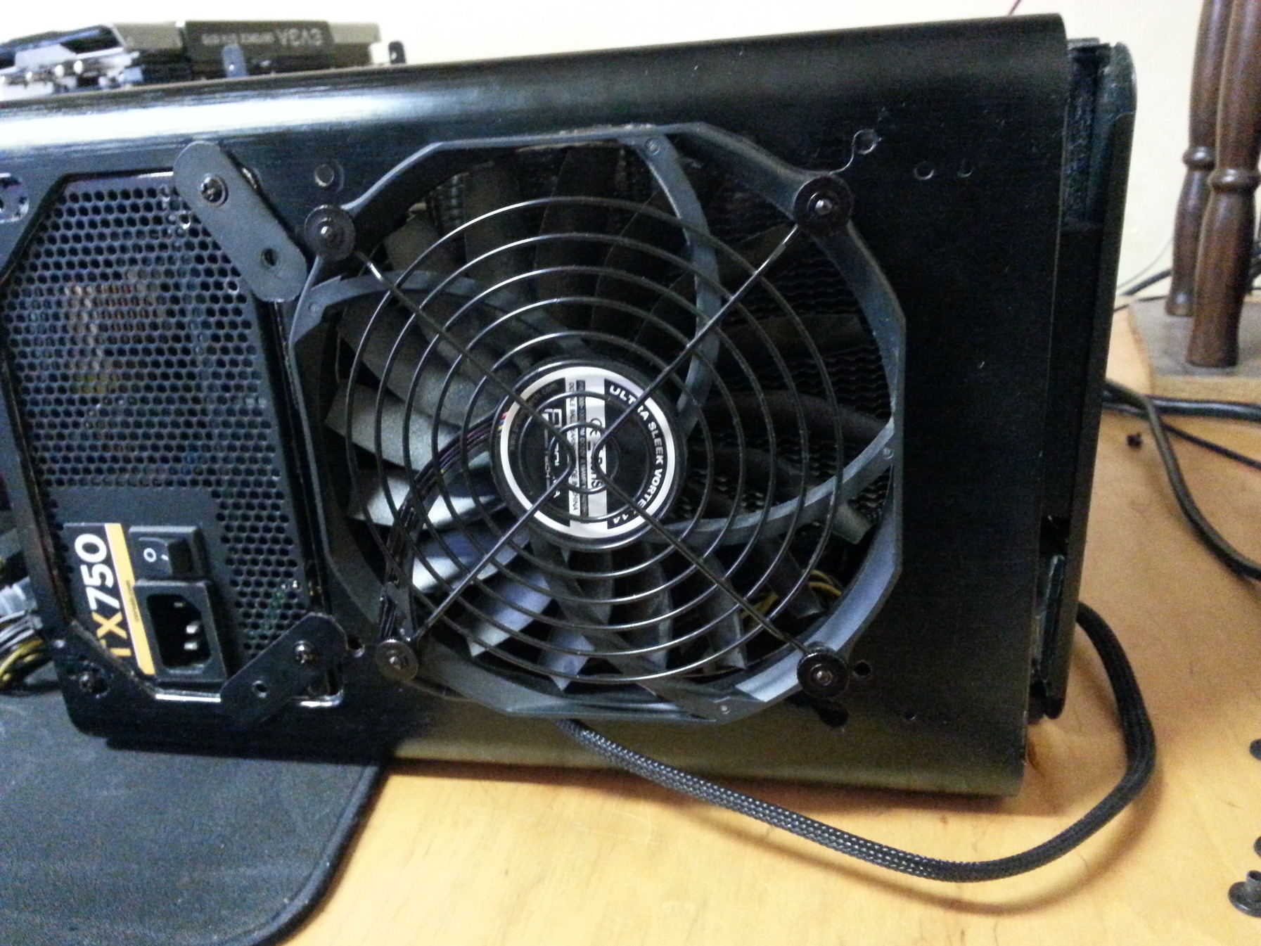

Villám kérdés
Adott a képen látható venti.
Ugyebár a proci hűtő fújja a levegőt a procira.Az oldalsó ventit milyen irányba érdemes állitani?(gyárilag a házba fújja a levegőt)
A táp felülről dolgozik.

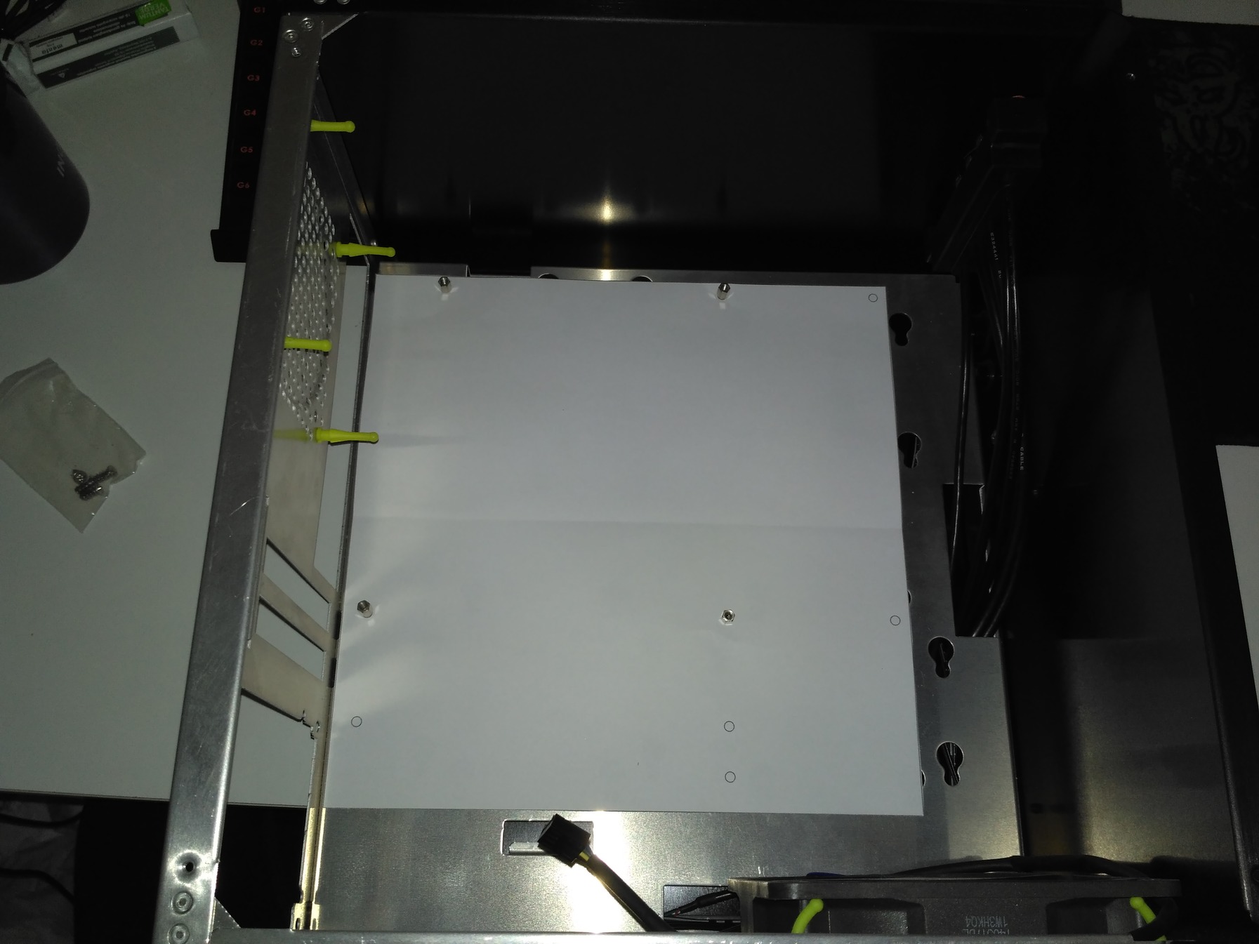

A táp rajta lesz a ventin gyakorlatilag, illetve kap még alulra mégegy 120-ast is.
Nem a lap alatt lesz a táp, hanem előtte, magyarán a táp takarja majd a pci slotokat - kivéve az első 2-3-at.A linkelt lap viszont azért nem jó, mert csak a 2. PCI-e slot telejes x16-os, amibe a VGA megy, viszont a házon meg csak 2 slot van, így nem lehetne berakni, beleütközne a VGA a házba.
Szerk:
Csak, hogy egyértelmű legyen:

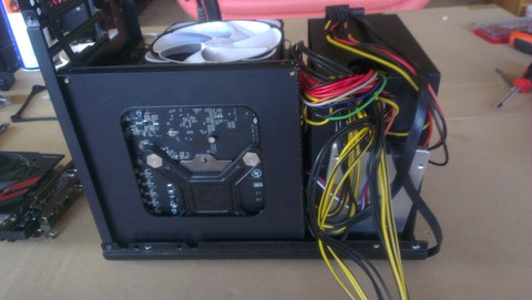

KÉP1
KÉP2
KÉP3Most raktam össze még én is így először. A másik 12 cm-es venti nem fér el a táp alatt a "pukli" miatt, ahol a saját 8 cm-es ventije van - de ez úgyis ki lesz majd iktatva, és direktben a 12 cm-estől kapja majd a "szelet".

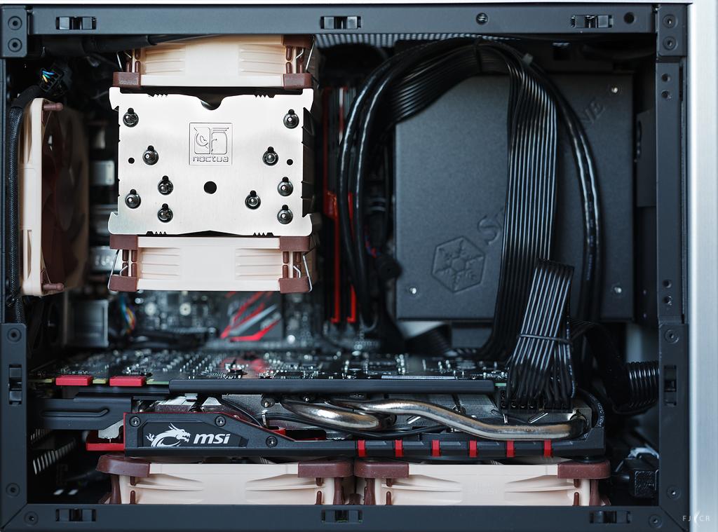

Végre kezd gépkinézete lenni
Reggel jött meg az alaplapom+ram.
A többi már össze lett vadászva.1-2 hete.

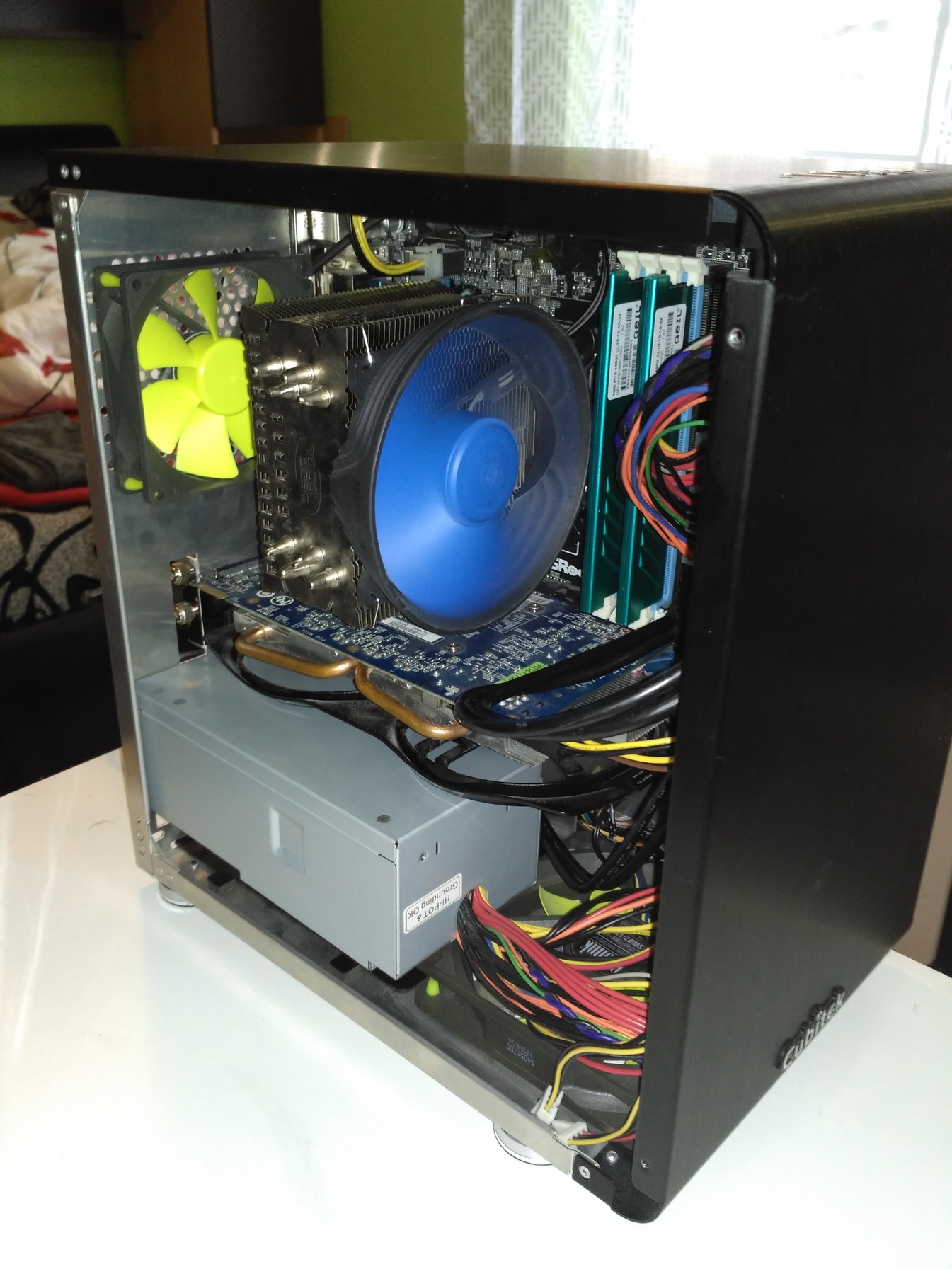

Jelentem, sikeresen beraktam az SF450-et a helyére. Már elfelejtettem, hogy a táp cseréhez lapra kell szétszedni, de megérte
Az előlapi usb és hang kikerült, úgyis feleslegesen foglalta a helyet. Amúgy szerintem a kábel menedzsmentet nem érheti panasz.
A tető miután megkapja a két ventit, majd akkor kerül vissza az oldallapokkal együtt, addig marad csupaszon. -

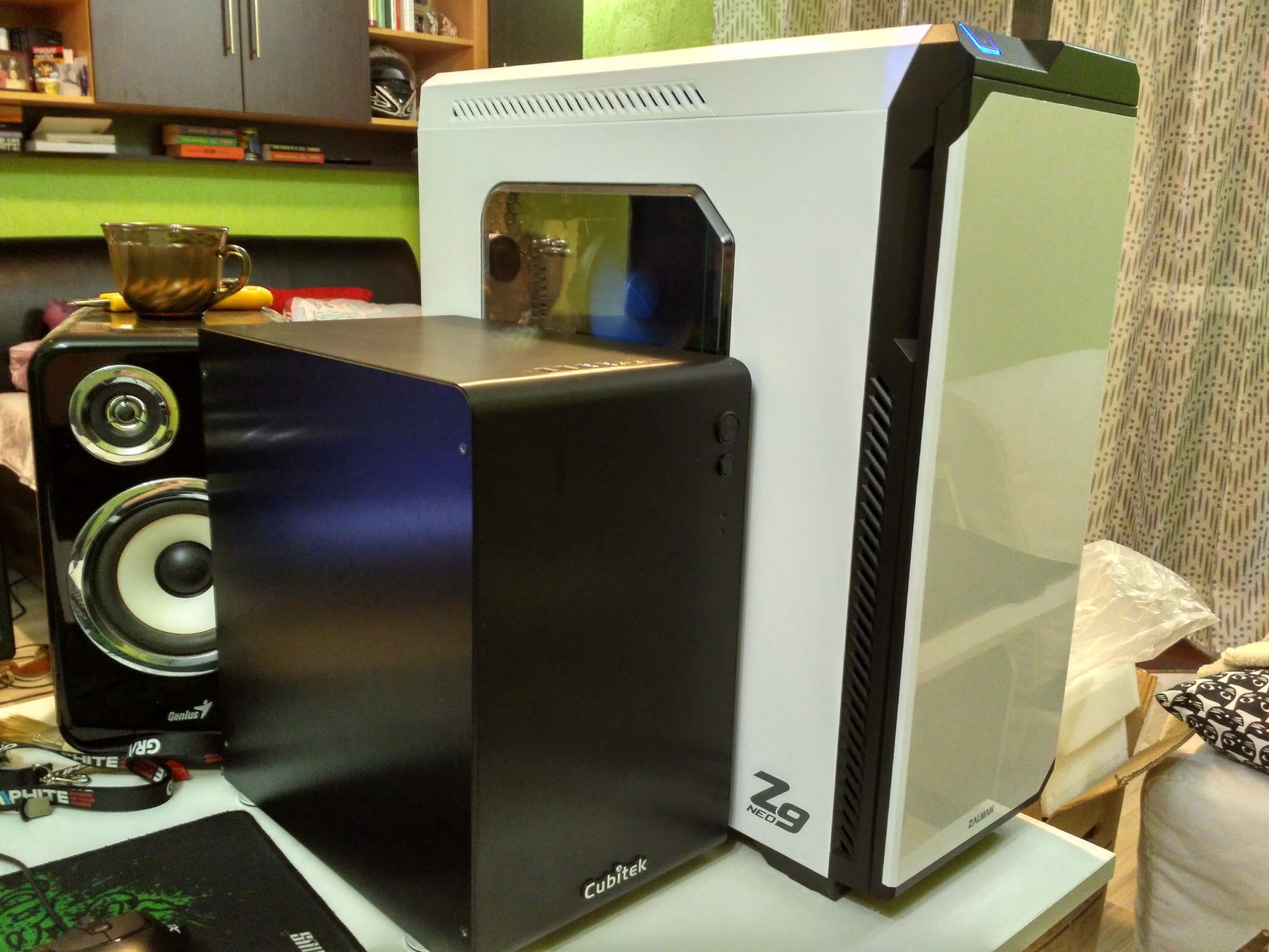

Bizony
Ennyiért ajándék, még egy SWIF2 120P is volt benne
Mindene megvan, mint egy új...Hát nem egy Metis
De a mostani Z9 Neo-hoz képest kevesebb, mint feleakkora
Az a terv, hogy belerakom a jelenlegi mATXlapomat, ehhez kifúrom még rá a szükséges felfogatásokat.
Táp meg egy Seasonic SS300TFX lesz, ami pont elfér az alaplap előtt.
Fejlesztésnek meg veszek valami ilyesmi méretű/felszereltségű lapot./csak hűtőbordásat.../
Szerk: Inkább ilyet.
Kényelmesen elfér, alig nagyobb, mint egy ITX, de van 4 mem slot, M2...stb.
Viszont a ryzent még megvárom...A végcél meg valami ilyesmi:

Még jó, hogy beszélgettünk itt a tápról és kiderült, hogy terhelés alatt sem moccan meg a ventije.
40 perc furmarkkal teszteltem a ventit mind a két irányba:
Befelé szív:
CPU: 53 fok
MB: 44 fok
GPU: 77 fokKifelé fúj:
CPU: 48 fok
MB: 40 fok
GPU: 70 fok
Szóval, akkor megvan a jó megoldás. És a ház és cpu venti is visszaállt alap fordulatra (igaz ez nem sok, csak -40 rpm).

Lefelé nem nagyon nyom semmit, mert a kártya szinte teljesen elzárja az utat. Mindegy megfordítom, aztán kiderül, habár 50-55 fok terhelés alatt szerintem teljesen jó.

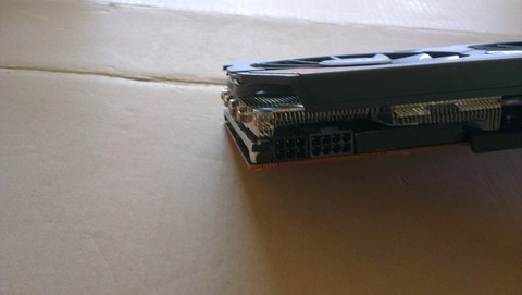

Most teszteltem a két ventis gtxet a gyári ventilátorok nélkül, 1200 rpm és 70 fok, a gyári megoldással 1900 rpm és 76 fok, ráadásul az nb-kel sokkal vállalhatóbb a zaj. Plusz nem is állnak le idle-ben, így ilyenkor is mennek 560 rpm-mel.
Illetve van még kb. 1,5 cm a ventilátorok és a borda között, ha kicsit lejebb rakom, akkor lehet javul még egy kicsit.

Tudom te is vágni fogod a tetejét és raksz be 2 ventit. Nem gondoltad te is, hogy a hátsó ventit megfordítsd? Így a 2 felső nyomná lefele a levegőt, a hátsó meg szívná ki, plusz a tápon keresztül is tudná, ha úgyis félpasszív. Rossz esetleg a gondolat menetem?
Szerk.: Megelőztél a válaszoddal
Ispy
20 perc szőrös fánk és meg se moccan a venti. Ez annyiból nem jó, hogy elvileg a táp ventinek kéne kihúzni a meleget a házból, amit a hátsó venti befúj.
Lehet akkor érdemes lenne megfordítani a hátsó ventilátort?
Terhelés alatt a proci max 55, a lap 40-42 fokos szokott lenni. Igaz a két nb csak 600 rpm-mel megy.

Megjött az SF450. Hihetetlen mennyire kicsi
. Még életemben nem fogtam SFX tápot, eddig nem is tudtam, hogy létezik
(na jó, csak viccelek).A hétvégén tápcsere, videokártya install. A "fúrjunk két lyukat a tetejébe" projekt tolódik pár napot.

"Alul" van egy 140-es venti ami kifele szívja a levegőt.
Elforgatva a táp hűtését javítaná, viszont a kártya meleglevegőjét nem szívná el.
A proci meg ígyse megy 70 fok fölé cpu burnerrel.
Szerk: A táp venti fordítva van, alapállapotba ha beleküldi a procihűtő a meleget akkor embertelen hőmérsékletek uralkodnak
