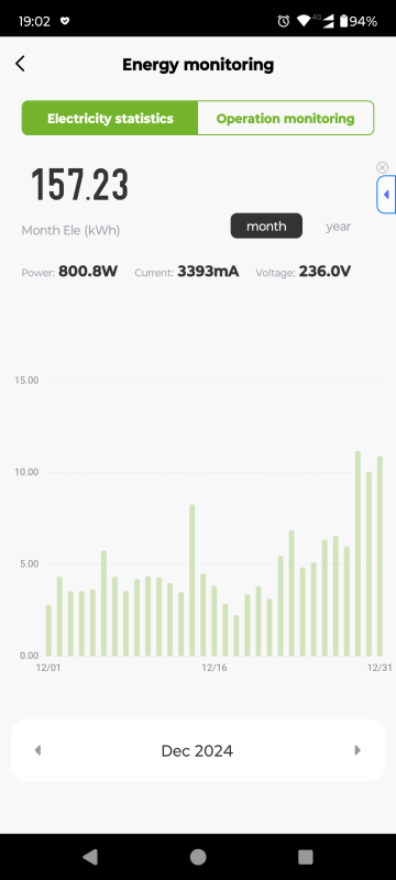

Nekem egy 5,3-as Comfort X-em van lépcsőházban, másfél emeletet hűt-fűt(40-44m2 az emelet alapterületei, felső rész tetőtér 10cm-s szigeteléssel, ott csak a klíma fűt). 26 fokon jár 4-es ventilátorral nem egész nap, csak napi pár órát (a decemberi ködös időben 12-14 néha 16 órát ment) szépen dolgozott a sűrű leolvasztások ellenére is. Hozta a 23-24 fokot amit akartam a szinteken. Tetőtéren kívül mindenhol padlófűtés van(gázból napi 8-9m3 fogyott), de a meleg a tetőtér fele száll...
Ez lett a decemberi fogyasztás, 3-4 fokot kellett csak a klímának emelnie. Mikor hideg volt 2,4kw a tálcafűtés/nap, mikor sütött a nap, nem fagyott napi 4-6 órát ment csak.
Azért ha fő fűtés lenne, komolyabb gép kellene nekem is, ráaadásúl még legalább 2-3 legalább 2,5-3,6kw-os.Szerk.: reggel 8-kor 20,5 fok volt a tetőtérben, szellőztettem 15-20 percec (2db 63*120-as tetőtéri ablak van), most 21,5-22 fok van fent. A ház délkeleti tájolású, a tetőtéri ablakok arra néznek)

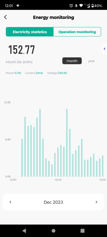

Nekem is egy Gree Comfort X 5,3-am van, végre láttam olvasztani... szépen dolgozott, hőfok is megvolt.
Tehát nálad és nálam méretezéssel nincs baj. Mondjuk nálam csak kiegészítő fűtés (tetőtérbe csak az van) másik 2 szinten padlófűtés.Szerk.: ez lett a december, szünetben 14-16 órát ment csak, mikor fagyott a tálca és kartel fűtés megevett napi 2,4kwh-t. Mikor jobb idő volt (sütött a nap) 9-10 órát ment csak.
Szerk2: tavaly decemberbe 180+ kwh ment el, azóta finomítottam a beállításon 25-26 fok, 4-es venti fokozat
